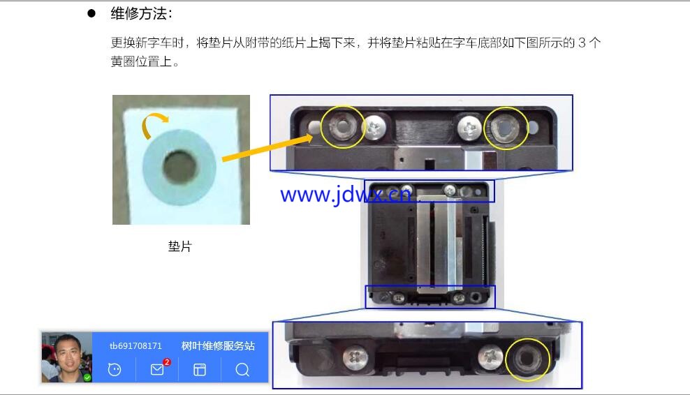

由于L11058 的新字车组件备件(备件号:1826703)中不包含垫片,在维修时,如需更换字车组件,需同时申请3 个垫片(备件号:1848669)粘贴在新字车备件的底部指定位置。如更换新字车后不粘贴垫片,会改变打印头到纸张表面的高度,从而影响打印质量。
维修方法:
更换新字车时,将垫片从附带的纸片上揭下来,并将垫片粘贴在字车底部如下图所示的3个黄圈位置上。粘贴垫片时注不要触碰垫片背面的双面胶,以免造成双面胶的粘度下降影响粘贴的牢固性。
