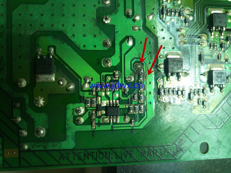

一台该型号液晶电视,接上220V交流电源无任何反应。拆开机器检查:电源板上保险丝烧断。在换保险丝之前,检查整流桥BD601无击穿,390V PFC电压端对地无短路,12V,5V输出端对地无短路现象。

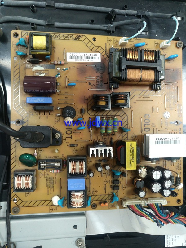

电视机电源板.jpg 换上保险丝通电,电源板燃烧冒烟。
电视机主板.jpg 马上断电,发现是尖峰电压吸收电容C110击穿燃烧损坏。检查与其相连其他元件基本正常。将C110换新后通电,电视机待机指示灯点亮。此时,测得电源板PFC电压为310V,12V输出端为0V,5V输出端有5V输出。

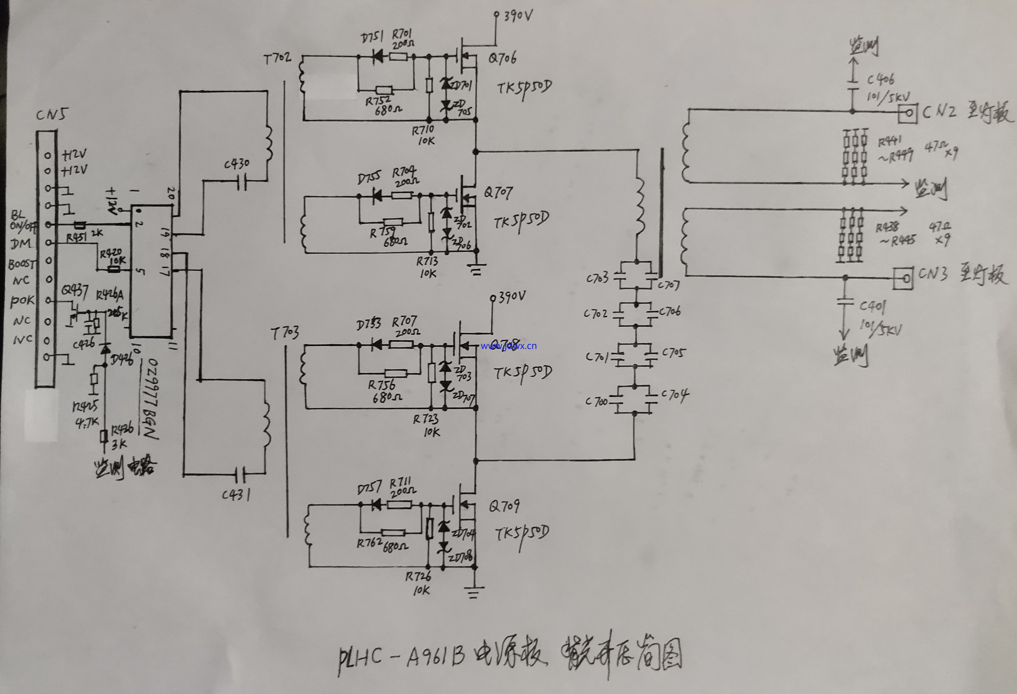

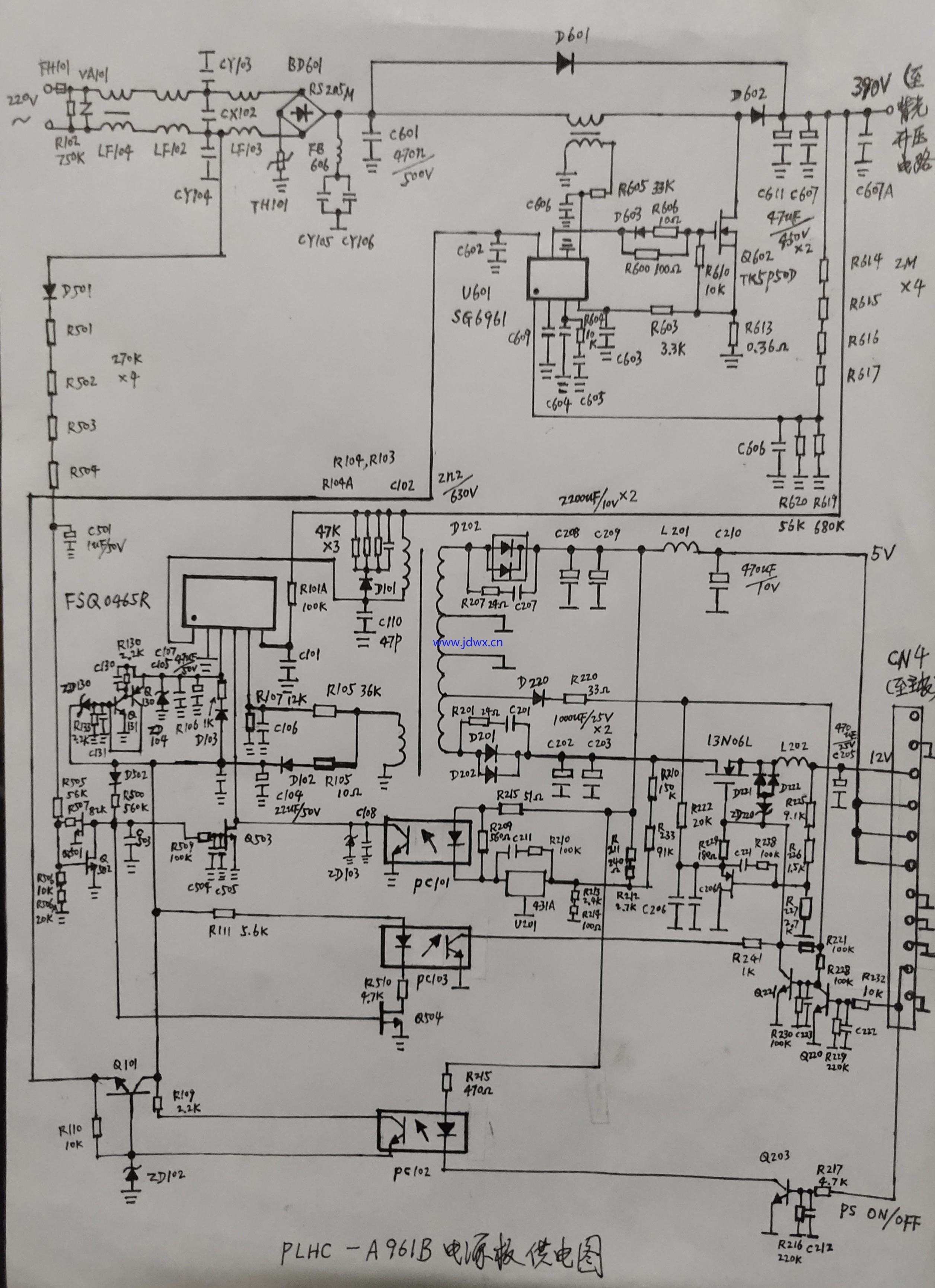

对电源板仔细检查,发现PFC芯片SG6961外接取样电阻R614的390V一侧与相邻地线铜箔之间有放电痕迹,而且使得SG6961外围元件接地线与电源地线铜箔之间烧断开路。测量出R614已经烧坏开路,将其换新,并将烧断开路的地线铜箔连接好。查出PFC电压滤波电容C611,C607有漏液现象,将其换新。再通电,电视机待机指示灯点亮,按电源键,待机指示灯熄灭。但是PFC电压,12V,5V输出电压同上。 电源板 供电电路图.jpg 回想有的电视机二次开机需要按频道+—键。但此时按面板频道+—键,机器也不开机。测量主板至电源板控制信号:PS ON/OFF信号无高电平,BL ON/OFF信号无高电平,DM信号无高电平方波。单独将电源板PS ON/OFF信号线连接到5V电压端,PFC电压升为390V,12V,5V输出端电压均正常。看来电源板供电基本正常了,只是主板没有输出开机高电平信号。

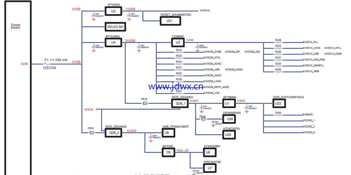

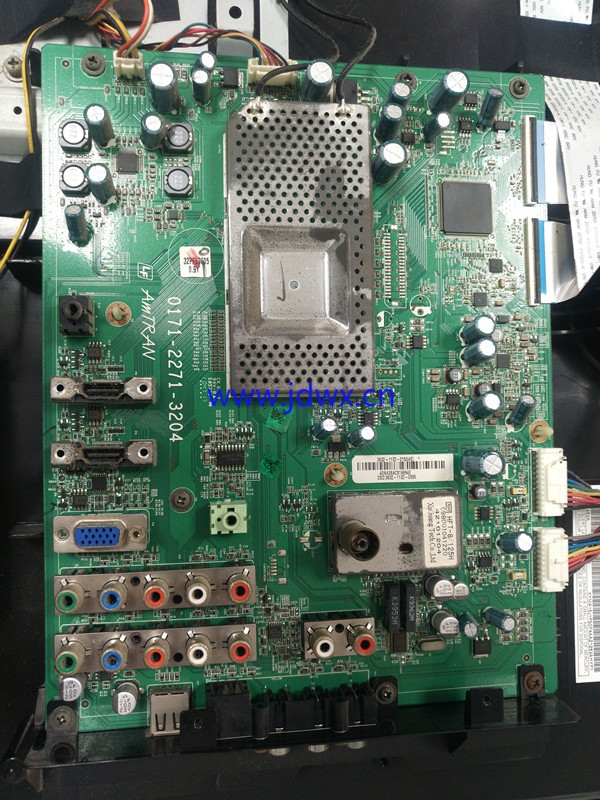

怀疑主板供电问题,测量主板上U2,U4,U3,输出电压基本正常。但是,发现U20 24C32CN 无供电电压,查出Q28 SSG4953没有导通,临时将其控制三极管Q27的C极对地短路。24C32CN 有3.3V供电了,但是测量主板至电源板控制信号:PS ON/OFF,BL ON/OFF,DM信号仍无高电平。拆下主板,回家再仔细检查给主控芯片供电的各个芯片是否正常。给主板接上5V临时电源,测主板上U2,U4,U3,输出电压基本正常,Q28输出3.3V,5V电压正常,U1输出电压正常。
各个电源芯片给主控芯片MT8222的供电电压基本正常。主板无开机信号PS ON/OFF输出,怀疑主控芯片的闪存U19 MX25L3205DM2I-12G数据有问题。在网上查找该机数据时,又看到有帖子讲到飞利浦32PFL5609/93  型液晶电视待机灯亮,按电源键能使得待机灯熄灭,但是机器不开机的话,按机器信号源键可开机。
我又找到飞利浦32PFL3605/93液晶电视说明书, 烧坏的电阻和铜箔.jpg 说明书讲到:通电时,如果待机指示灯熄灭,按电视机面板电源键可开机;如果待机指示灯点亮,按遥控器电源键可开机。用遥控器关机:电视机待机指示灯点亮;用电视机面板电源键关机,待机指示灯熄灭。
分析:如果主板没有问题的话,估计可以用飞利浦电视机遥控器或电视机面板的按键开机。

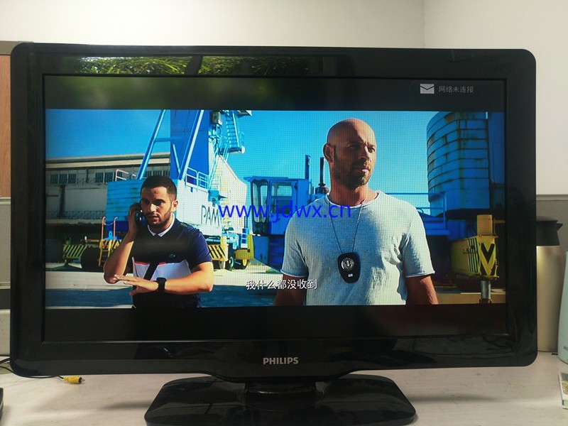

将电视机所有临时接线拆除及恢复原样。将主板重新装上电视机,给电视机通电,机器待机灯没有点亮,但是屏幕已经有显示,显示的内容是初次开机设定菜单,要求用户选择中文或英文菜单。估计是我单独给主板通电检测时,也给24C32CN 直接通电了。由于供电时序不对,可能使其数据复位清零了。给电视机输入HDMI,AV音视频信号,机器的图像声音均正常。此时,按机身电源键,电视机开关机均正常。 修复的电视机.jpg
为了验证帖子讲的,“飞利浦液晶电视待机灯亮,但是机器不开机的话,可按信号源键开机。”特意试验,结果如下:
1. 用遥控器电源键关机,电视机待机指示灯会点亮,再用遥控器电源键开机,待机指示灯会熄灭,开机后信号源及音量是保持关机前状态。
2. 用遥控器电源键关机,电视机待机指示灯会点亮,用电视机面板的信号源,音量+,频道+—这几个键,均能开机,待机指示灯会熄灭,开机后信号源状态不是关机前状态,而是电视频道1状态。 主板5v供电线路.jpg
3. 用电视机面板的电源键关机,待机指示灯熄灭,用电视机面板的电源键可以开机,开机后信号源及音量是保持关机前状态。

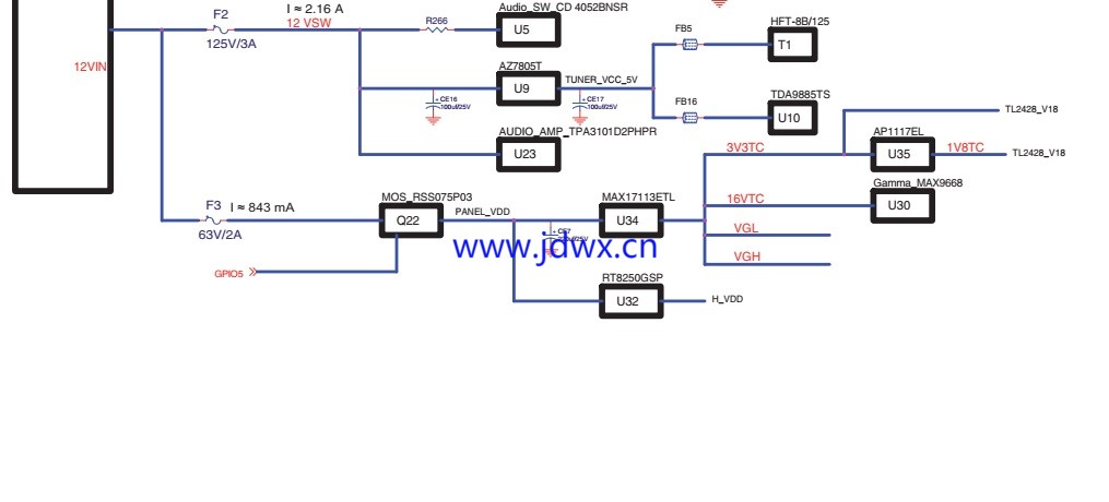

该机电源板PLHC-A961B由LG公司配套生产,相关实测电路图如图1,2所示。主板12V,5V供电流程如图3,4所示。供读者维修时参考。
