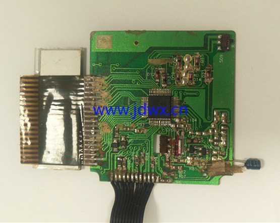

     该机收音功能采用数字调谐方式,按调谐及选台按键,调频及中波的收音声音均正常。但是,液晶显示屏均没有显示。
     拆下数字调谐控制板,发现板子有受潮痕迹。
放上偏光片实验.jpg 将其清洗后,故障未变。

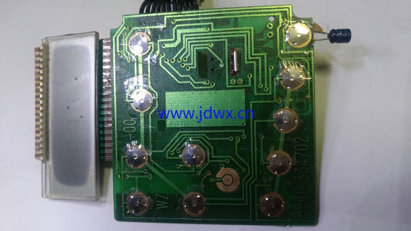

清洗该线路板 无效.jpg 测量CPU(UPD1715G-014)的VDD工作电压3v正常。液晶屏各个引脚电压在0.9v,也基本正常。CPU液晶屏偏置电压脚14-17脚的电压为0.6V,0.14V,1.67V,0.89V,也基本正常。(UPD1715G-014资料难寻,其实测电路图如图1所示)。

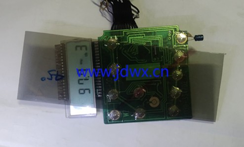

     仔细查看液晶屏,发现液晶屏显示是有的,只是比较淡。怀疑偏光片老化,用一张新的45度偏光片放在液晶屏上,液晶屏立即显示出清晰的字符。于是,剪裁合适大小的偏光片粘在液晶屏上,故障排除。
     小结:液晶屏偏光片故障的概率不高,在检查电路没有发现问题时,不妨查一下偏光片。当手头没有45度偏光片,只有135度偏光片的话,只要剪裁使用时旋转90度即可。
