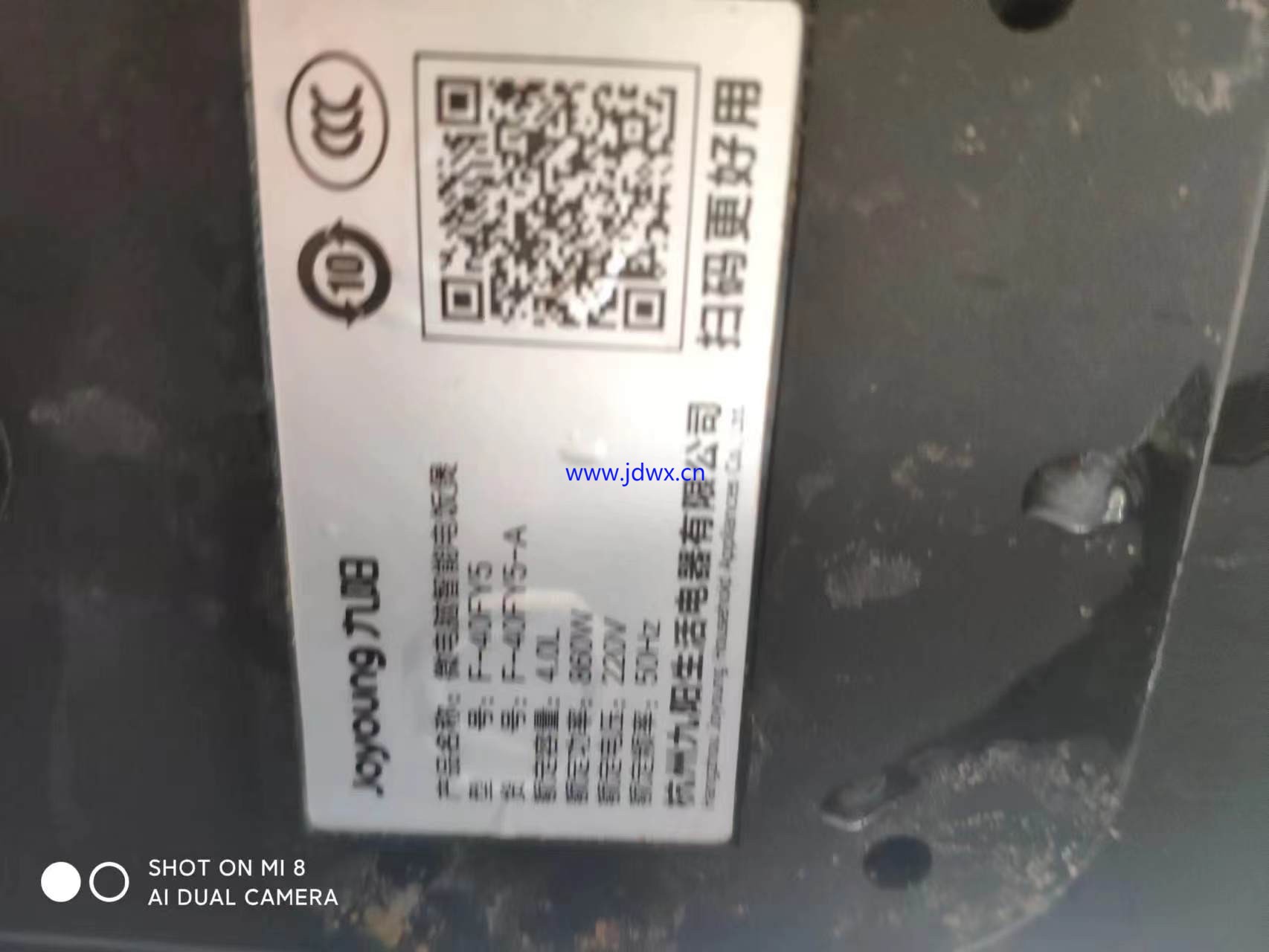

九阳F-40FY5,用户拿来说是有时候可以加热,但是无法煮饭。我拿来试了,结果可以把水烧干。证明是好的。但是又怕里面有接触不好,于是拆开检查了一下,后来确实发现电源进线有个插头明显松动,以为就是该处接触不好,而且还检查了别的地方,没有发现问题。结果用户拿回家去煮饭,结果还是微微加热有点温度,但是用户说显示板一直显示煮饭正常,结果用户又拿过来,我一试,加热完全正常,于是又叫用户拿回去试,若是再出问题,我真不知道问题在哪里了?用户家和我门市除了电网不一样,还有哪里不一样?
