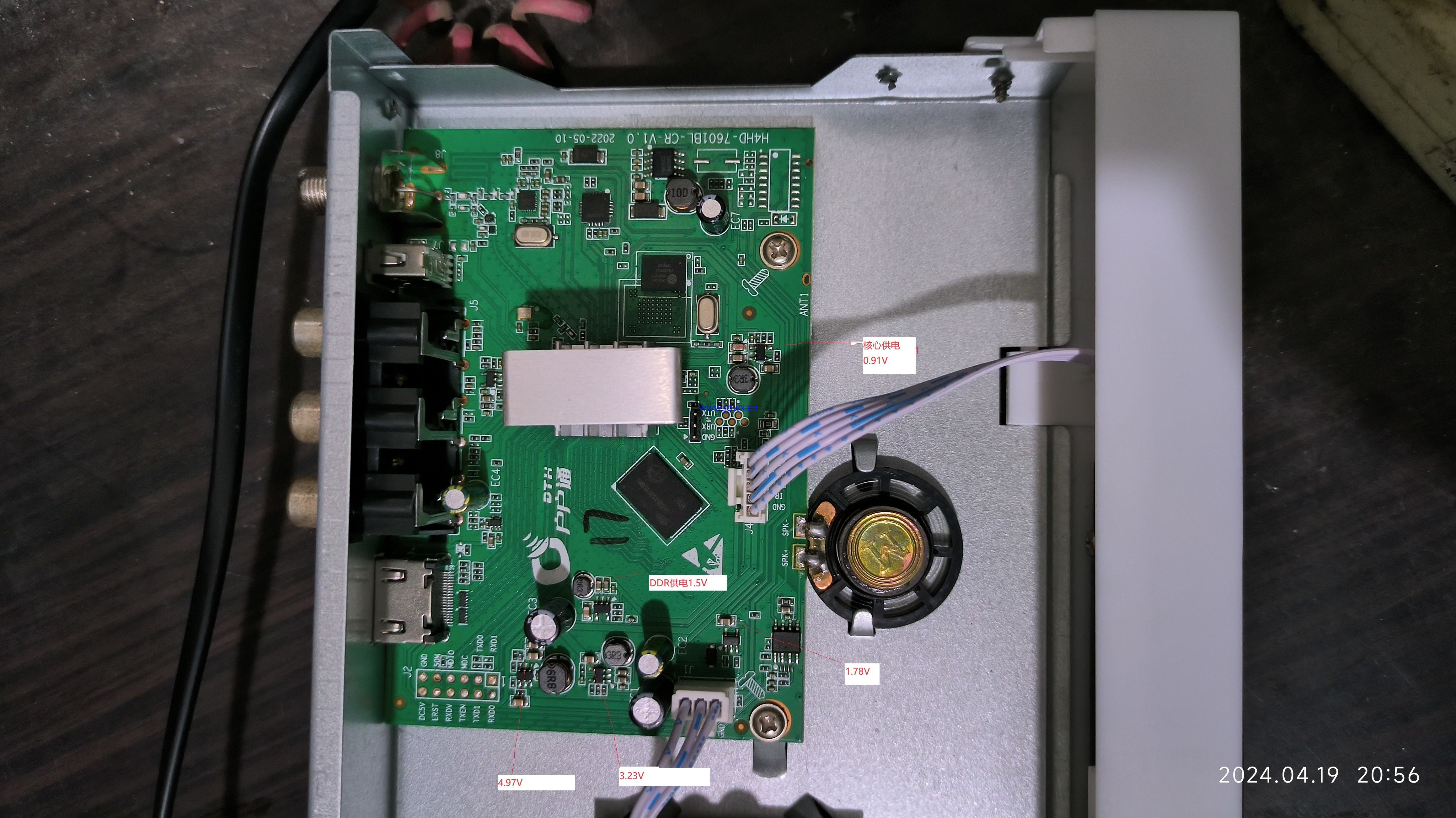

今早上一用户拿来一个机顶盒,是我去年一月份安装的,说早上突然停电,机顶盒就开不了机了,显示屏就三个0,绿灯也是亮的,电视机画面是黑屏。我试机,开机有户户通的启动画面,过一会以后就黑屏了,机顶盒显示000,无能你等多长时间,都是这样,电视机也是黑屏状态。反复开关机都是这样,打电话问上级经销商,说机子过保了,要加50元换新机。晕死,刚刚才一年,把机顶盒打开,该机采用上海高清HD7601方案,测试各路输出电压都是正常,就是核心电压只有0.91,不确定是不是正常的,国芯方案核心是1.1V,拆开一个同型号新机顶盒,上海高清HD7601核心电压确实是0.91V.,看样子是软件问题了。又一次试机,还是黑屏,突然想到用遥控试试看,发现遥控可以开关 机顶盒,也就是可以把面板显示的000关掉,同时电视显示无信号。抱着试试看的心理,把遥控上的按键一个一个按,按到F4的时候,电视显示系统设置,是那种需要按菜单,在输入9999密码的那种,(正常机顶盒按F4是没用的),把机顶盒恢复出厂设置,重新开机,不在卡黑屏了,自己开始自动搜索,然后一切正常,反复开关机都正常。早上没有拍照片,机顶盒各个主要电压都标识了,主控上的散热器是我另外加的,可以无视! 微信图片_20240419210511.jpg
