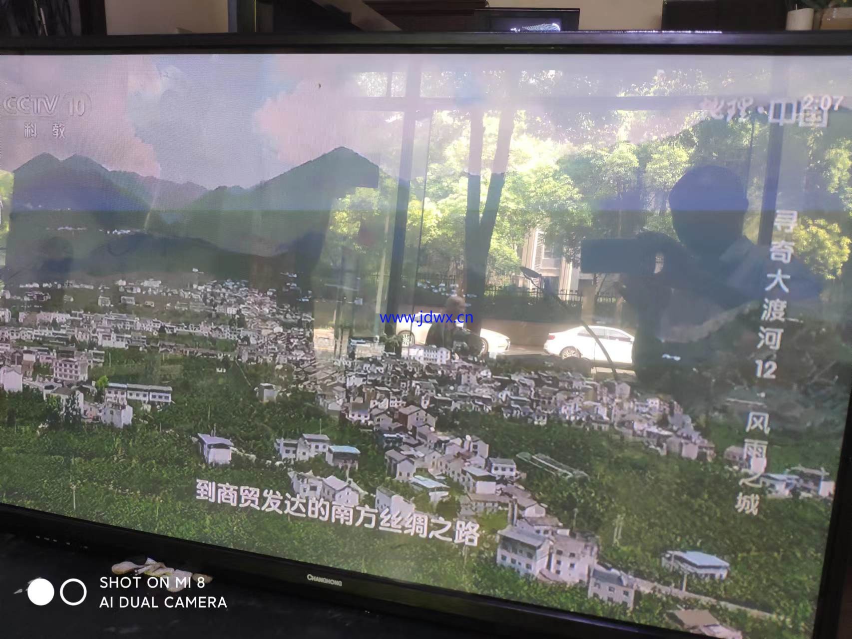

长虹3D51C2000满屏红色点状放电,这种情况多数是Y扫描板。于是拆开电视机,一般这种情况之前遇到过是SCAN电压有问题,结果测试该电压,发现180V,不一会在170V左右摆动,以原来经验应该是电位器接触不好,结果调试电位器,该电压没有任何变化,以为电位器损坏了,结果拆下来检查,没有问题,于是又对该电压取样电阻全部测试,没有问题,光耦换了也没有问题,后来连芯片也给换了还是一样的。于是测试光耦1,2脚电压非常低,应该是光耦没有起控,既然光耦没有起控,输出电压不是应该变高了吗?,看来是该电源负载能力变差,看看长坏的电容应该没有问题?后来把最不怀疑的开关变压器换了,电压回复正常,当然电视机也好了。后来为了验证变压器是坏的,就把该变压器换到拆下来的Y板上面,结果电压故障一样的,看来该变压器的确坏了。电视机若是我没有一个相同变压器代换,我还真的不会去怀疑变压器问题。只是我那个板子和该电视机板子不一样。这个Y板是之前有人修过的,看板子换过好多管子,我想是不是变压器电压不稳定烧了的?
