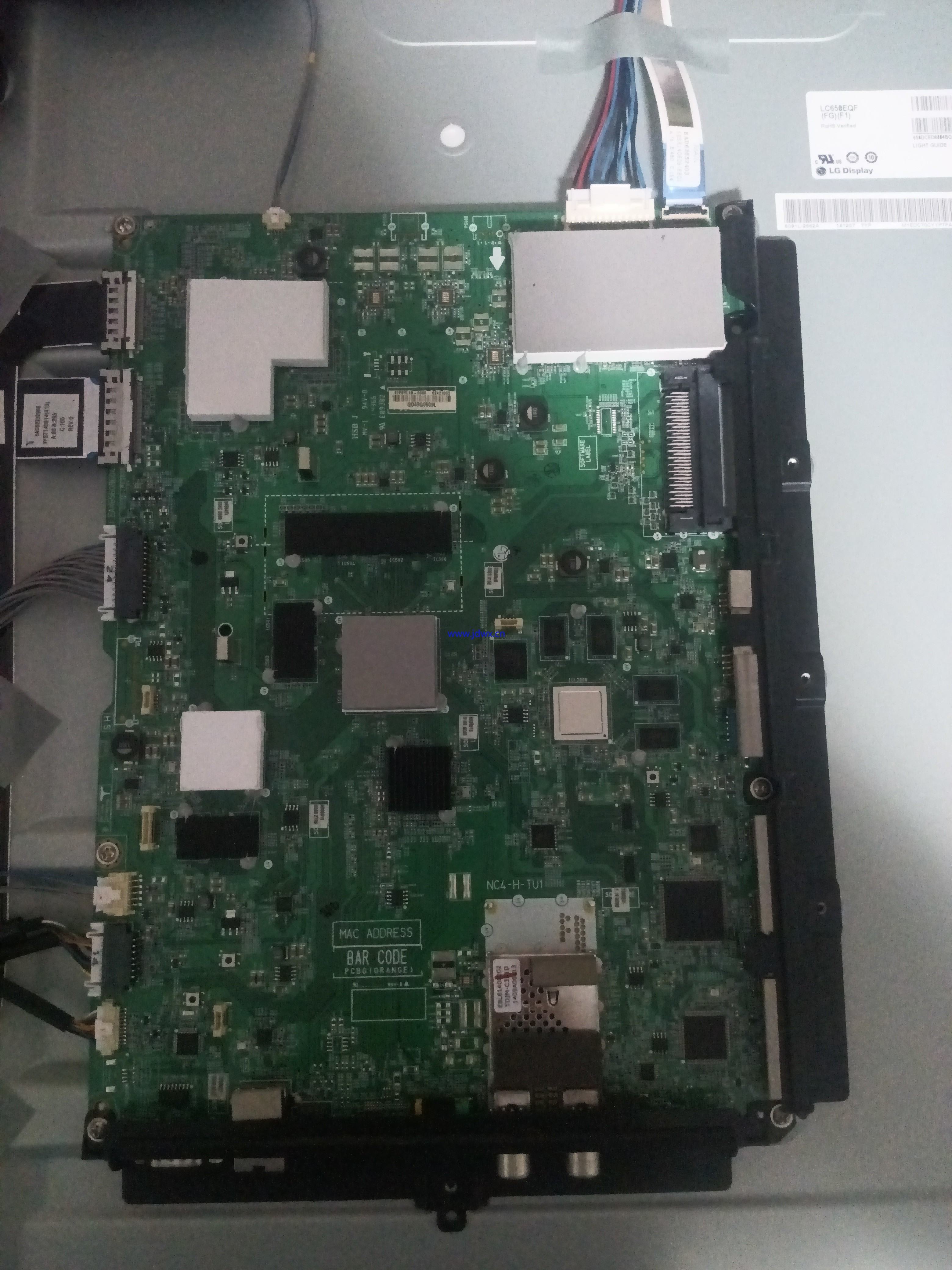

刚开机正常,静态主页也正常,接上图像信号就花屏,声音正常。恳请各位大佬给予指点迷津,万分感谢!

发表于 2024-4-17 21:58:38 | 显示全部楼层
说下各关键点电压 以及检修思路  分析下
点评
电源板3.5/5 /12/24电压都正常,主板电压我也不知道参数  发表于 2024-4-17 22:02

 楼主| 发表于 2024-4-17 21:59:43 来自手机 | 显示全部楼层
主板:EAX65608604
屏:LC650EQF(FG)(F1)

发表于 2024-4-17 22:07:18 | 显示全部楼层
检查一下DDR部分
点评
存储器?  发表于 2024-4-17 22:10

发表于 2024-4-17 22:43:00 | 显示全部楼层
输入VIDEO视频信号正常吗?HDMI信号正常吗?还是都不正常?  若其中一路信号正常,那就查故障的那一路信号输入电路。另外,功能菜单显示正常吗 ?在菜单里选择恢复出厂设置试一下,能否恢复正常显示?

发表于 2024-4-17 23:47:12 | 显示全部楼层
看看菜单是否也伴随有花屏的故障现象,如果菜单正常,只是有图像出现花屏现象。问题一般在主板板处理芯片电路上,或者重新刷机看看。具体情况讲详细点,到底怎么个花屏,最好上图
点评
菜单栏一切正常,播放视频就花屏  发表于 2024-4-21 17:07
