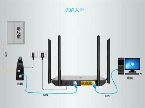

首先,需要把电信光猫、无线路由器、电脑用网线连接起来,正确的连接方式如下:
1、把电信光猫上的网口(LAN口),用网线连接到路由器的WAN口(Internet口)。
2、把你家里的电脑,用网线连接到路由器中任意一个LAN接口,完整的连接示意图如下。
正确连接光猫、路由器、电脑后,电脑此时是不能上网的,但是仍然可以设置路由器。新手,小白用户一定要记住这一点,以后不要再认为电脑不能上网,就无法设置路由器了。

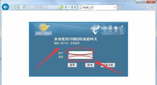

2、光纤猫登录界面中,输入用户名和密码,用户名和密码一般在光纤猫的背面查看。

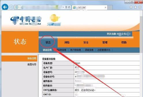

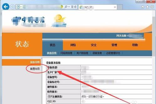

3、中国电信光纤猫界面中,选择状态选项卡。
4、接着,选择配置向导选项。

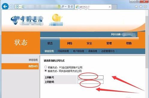

5、出现的界面中,输入上网帐号和上网密码,帐号和密码在办理宽带时由电信服务商提供。

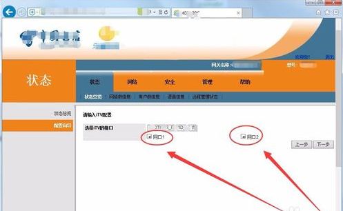

6、接着,选择网口,本人把两个网口都选中了。

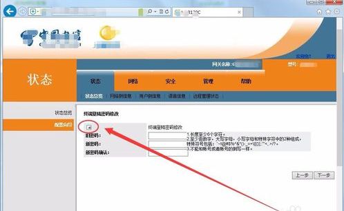

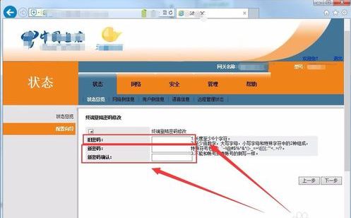

7、终端登陆密码修改窗口中,选择终端登录密码修改前的复选框。
8、输入光纤猫的初始密码,然后输入自己设置的登录密码。
9、按照提示操作,电信光纤猫就设置好了。

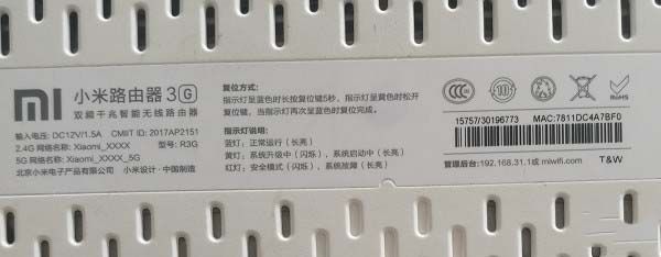

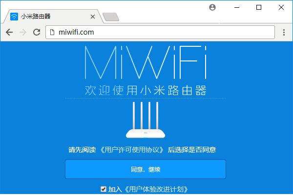

1、在路由器底部有一个贴纸,在这个贴纸中,建议查看到你这个路由器的管理地址(登录地址)。用一个小米路由器来进行演示,它的管理地址是:192.168.31.1 或者 miwifi.com ,在路由器底部的标贴中可以查看到,如下图所示。
2、在电脑的浏览器中,输入上一步中查看到的管理地址,打开路由器的设置页面 ——> 然后根据页面中的提示信息进行操作,如下图所示。
3、此时,路由器会自动检测你家宽带的上网方式,等待几秒钟,根据检测结果设置上网参数。

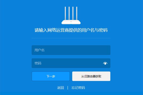

如果检测到上网方式是:PPPoE拨号 ——>系统会提示你,在页面中填写你家宽带的宽带账号(上网用户名)、宽带密码(上网密码),如下图所示。

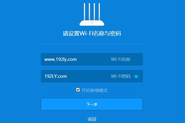

4、然后设置你的路由器的 WiFi名称、WiFi密码 (无线名称、无线密码),如下图所示。

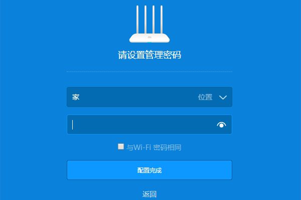

5、根据页面中的提示,设置路由器的管理密码,如下图所示。

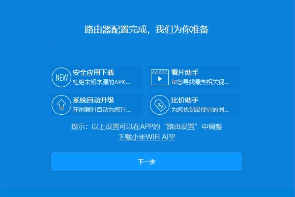

6、保存设置后,根据路由器设置页面中的提示信息,结束对路由器的设置。

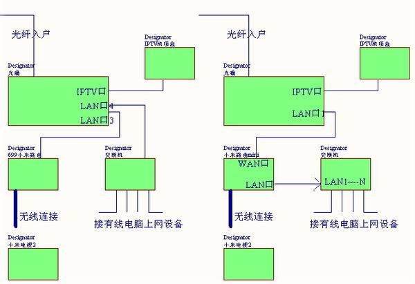

电信光猫怎么与小米路由器连接方法:先可以把小米路由wan口连接到光猫的lan口,交换机连接到路由的LAN口,设置什么的你可以参考路由器的使用说明和小米路由客户端的使用说明。
小米路由随产品送的迅雷白金会员卡可以支持离线下载,在小米手机上安装小米路由安卓版客户端登陆小米账号进行相关设置后就可以远程控制,不止可以在手机上,还可以在电脑客户端也可以操作。
使用图的右边布线,家里的其他电脑这样接可以互访路由器,另外,电信猫一般都是192.168.1.1的网址。
