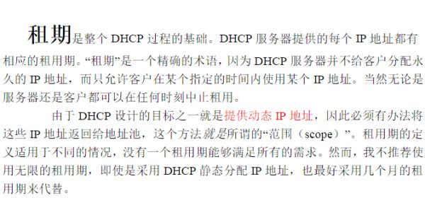

一、怎么让DHCP租期变无限期
没办法租期无限,租期到了再自动换一个IP,一样的上DHCP租期主要是让这台电脑下次上网还分配上次的IP。
DHCP是服务器自动给局域网内计算机自动分配IP地址 从而达到防止局域网内计算机出现IP冲突而无法上网的情况,现在多用于无线路由来实现。
DHCP 的租期其实是DHCP服务器和计算机直接自动进行协商的其实你不用管,这样给你说吧,如果你设置的时间是60分钟也就是一个小时,也就是计算机在获得的使用IP时间为1小时。
但是你不用担心DHCP租期是可以自动更新的,而且时间是在租期%50的时候就自动更新,也就是在30分钟的时候计算机自动发出请求要求续约,以此类推,从而达到你说所说的一直不过期。
