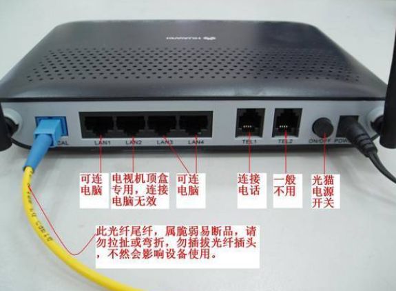

1、看下插在光猫上的光纤接口是否松动了,如果已经松动,重新插好。
2、重启光猫,切断光猫的电源,等待几分钟,然后接通电源。
3、光猫光接口有问题,需要更换光猫。
4、你的宽带欠费。现在宽带基本都是后付费模式,因为你欠费的时间太长,运营商直接关掉了你的宽带,这种情况下需要你去缴清欠费才能恢复。
5、完成前面方法后,如果光猫还是闪红灯,那么建议你拨打宽带运营商公司的客服电话,进行故障申报,让运营商公司派人来检修宽带。

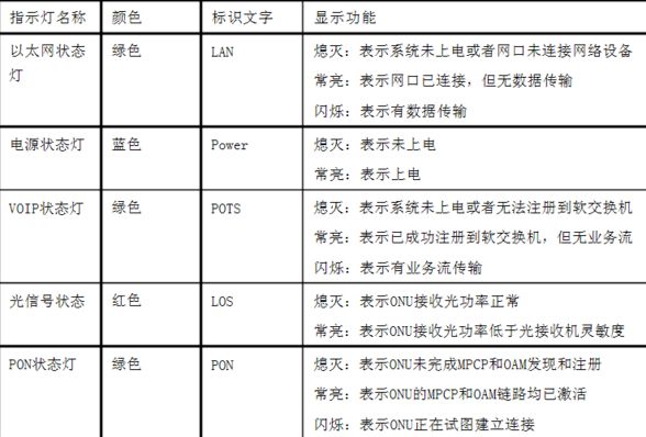

三、路由器红灯闪烁连不上网怎么回事
闪红灯的是光纤猫,是los或者光信号亮红灯。说明光纤没有接好。
光纤没有接好有以下几种情况:
(1)光纤断(可能性较大)。
(2)光纤尾纤没有插入到光猫上(自己检查)。
(3)光猫故障(可能性小)。
(4)上联分光器故障。
