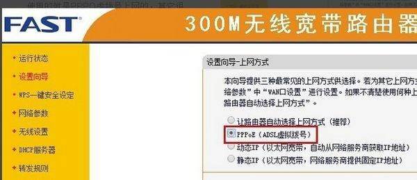

4、选中PPPOE(ADSL虚拟拨号),点击【下一步】。

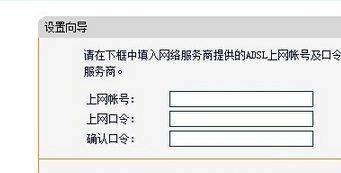

5、输入上网帐号和口令,并且确认口令,点击【下一步】。

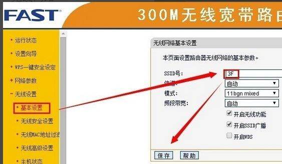

6、然后展开无线设置——基本设置,输入SSID号,即无线设备名称。
信道:选择1或者6或者9(如果是连接苹果移动设备或者Mac:信道选择11或者13);
注:因信道1或者6或者9信道干扰最小,又因苹果移动设备或者Mac支持的是高频段的信道,所以选择11或者13.
点击保存按钮。

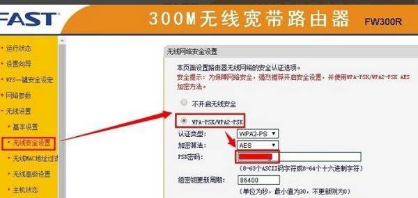

7、然后选择无线安全设置,选中一种WIFI加密类型,输入WIFI密码,点击保存。

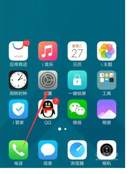

1、打开手机上的设置选项。

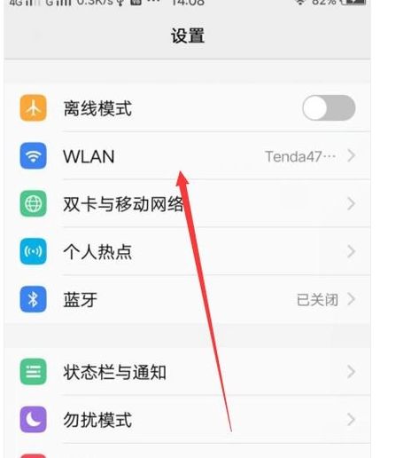

2、在设置栏点击上面的WLAN进入无线设置页面。

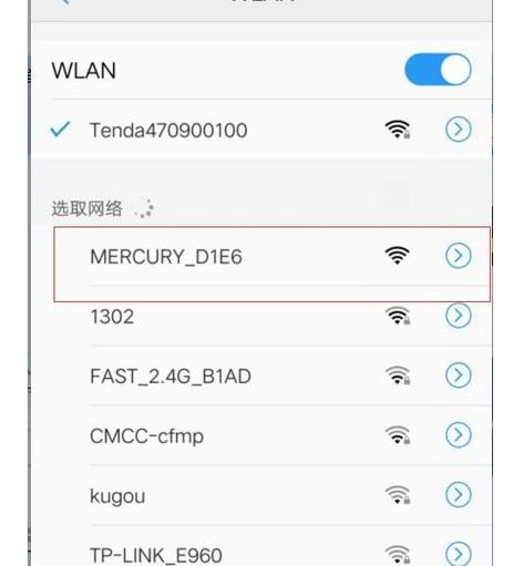

3、在设置页面上面把无线接收开关打开,点击连接上wifi。

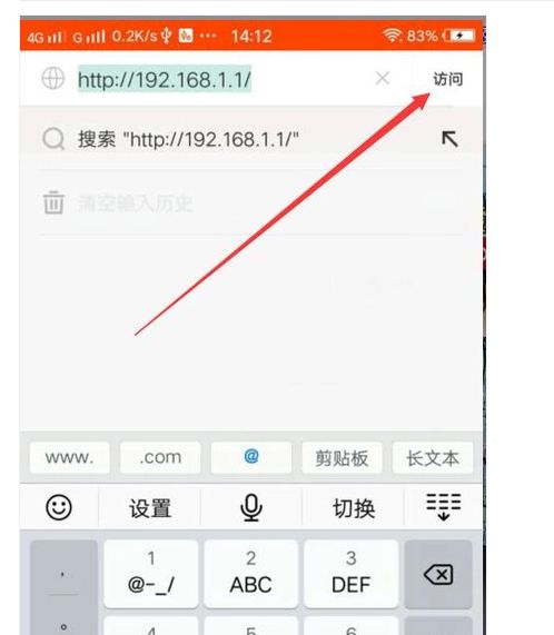

4、连接上之后打开手机上的浏览器。在输入网页栏输入:192.168.1.1后点击右侧的访问

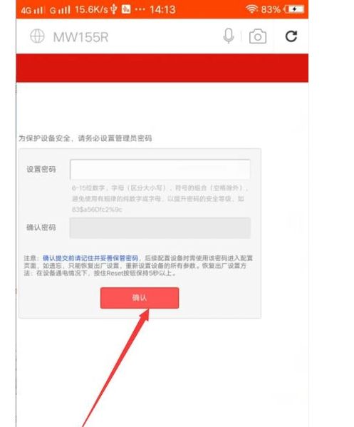

5、登陆上路由器之后在出现的登陆页面输入两次自己可以记住的密码哦。输完之后点击下面的确定进入路由器,然后根据页面提示进行设置就可以了。

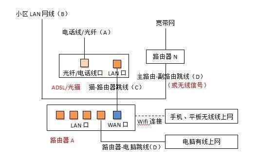

一、普通路由器在家庭互联网中的应用连接示意图:
路由器A的wan口连接的是4种不同的宽带接入方式:
1、ADSL电话线
2、光纤
3、小区LAN网线
4、已连接宽带的路由器中输出的网线或是无线信号
如图所示:普通路由器只有当作副路由器,连接另一个已经连接宽带的路由器是,不需要安装有线宽带。

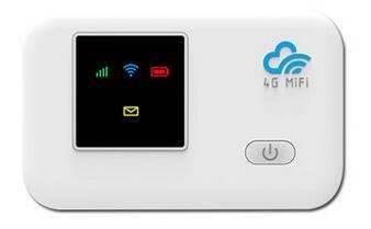

二、移动无线路由器(又称随身wifi),插入sim卡,使用移动3G、4G无线网络,所以可以不需要有线宽带的支持
