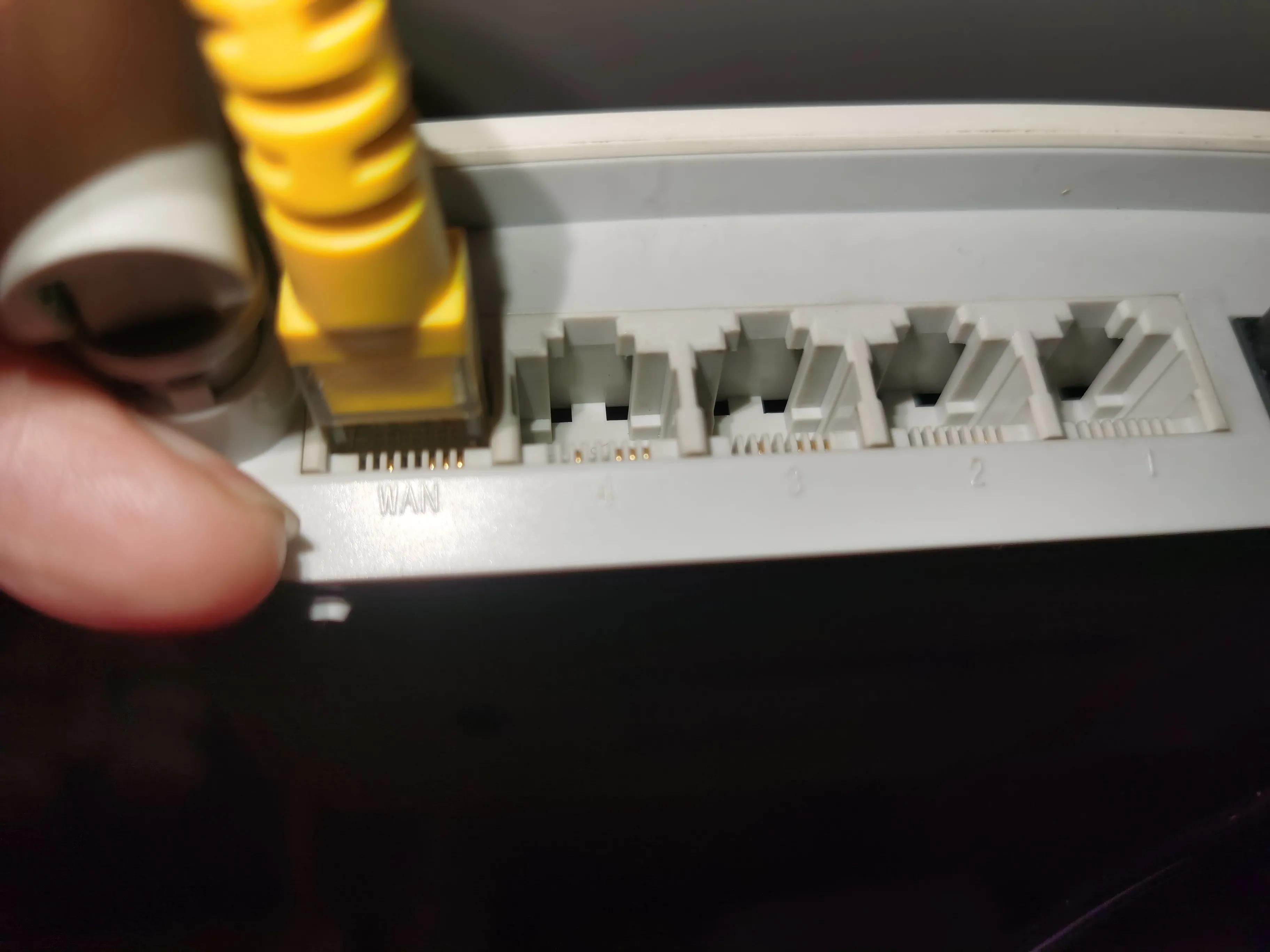

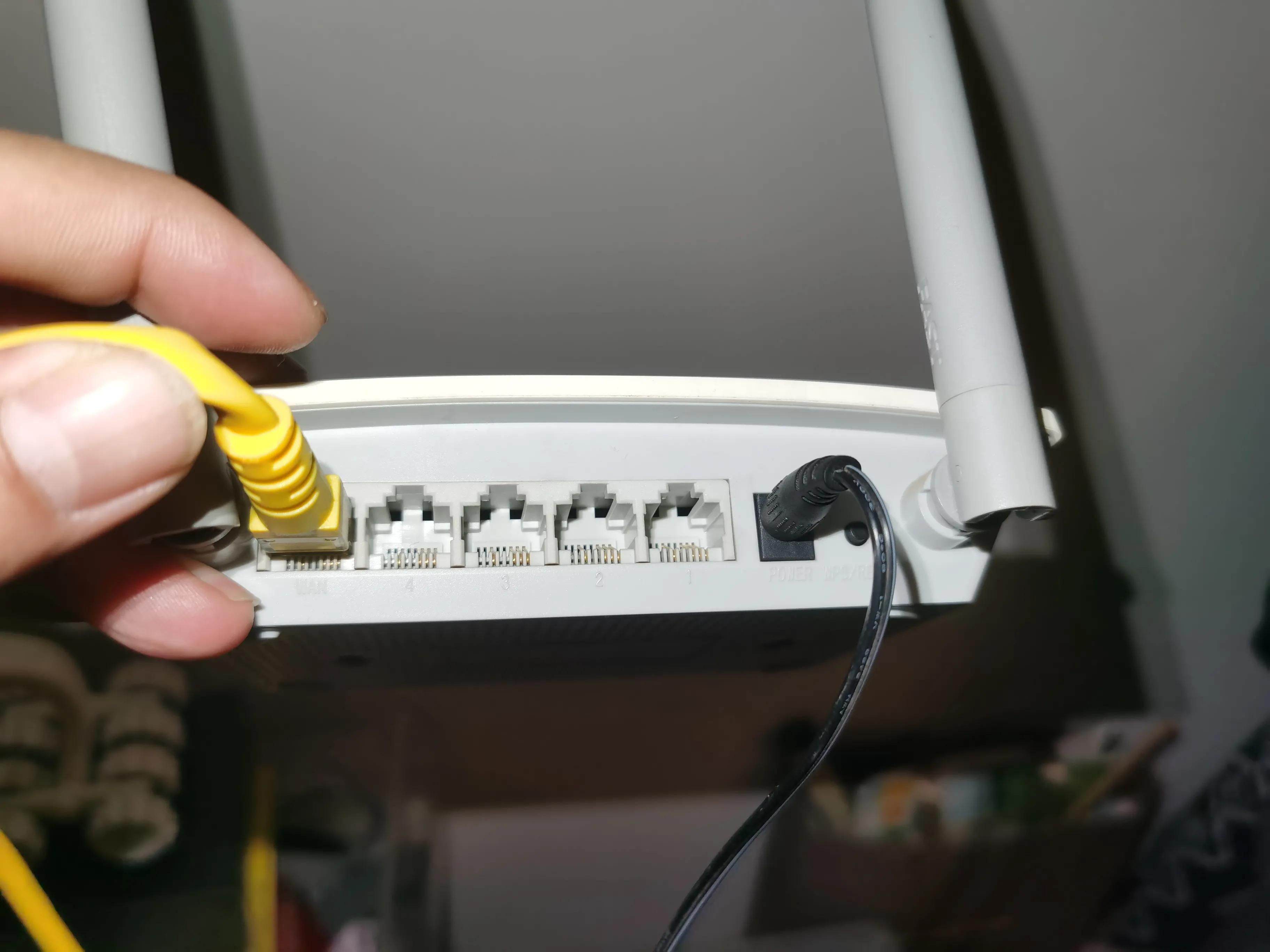

有线的无线串联什么意思呢?就是客厅光猫连接的无线路由器我们称为主机(1号机)连接着各个卧室的上网线,我们把放在卧室的副路由器(2号机)通过网线连接的墙体内预留的网络端口。 181738p2bvq76zbz915970.jpg
注意是连接到“WAN”口,其他口不行已验证。

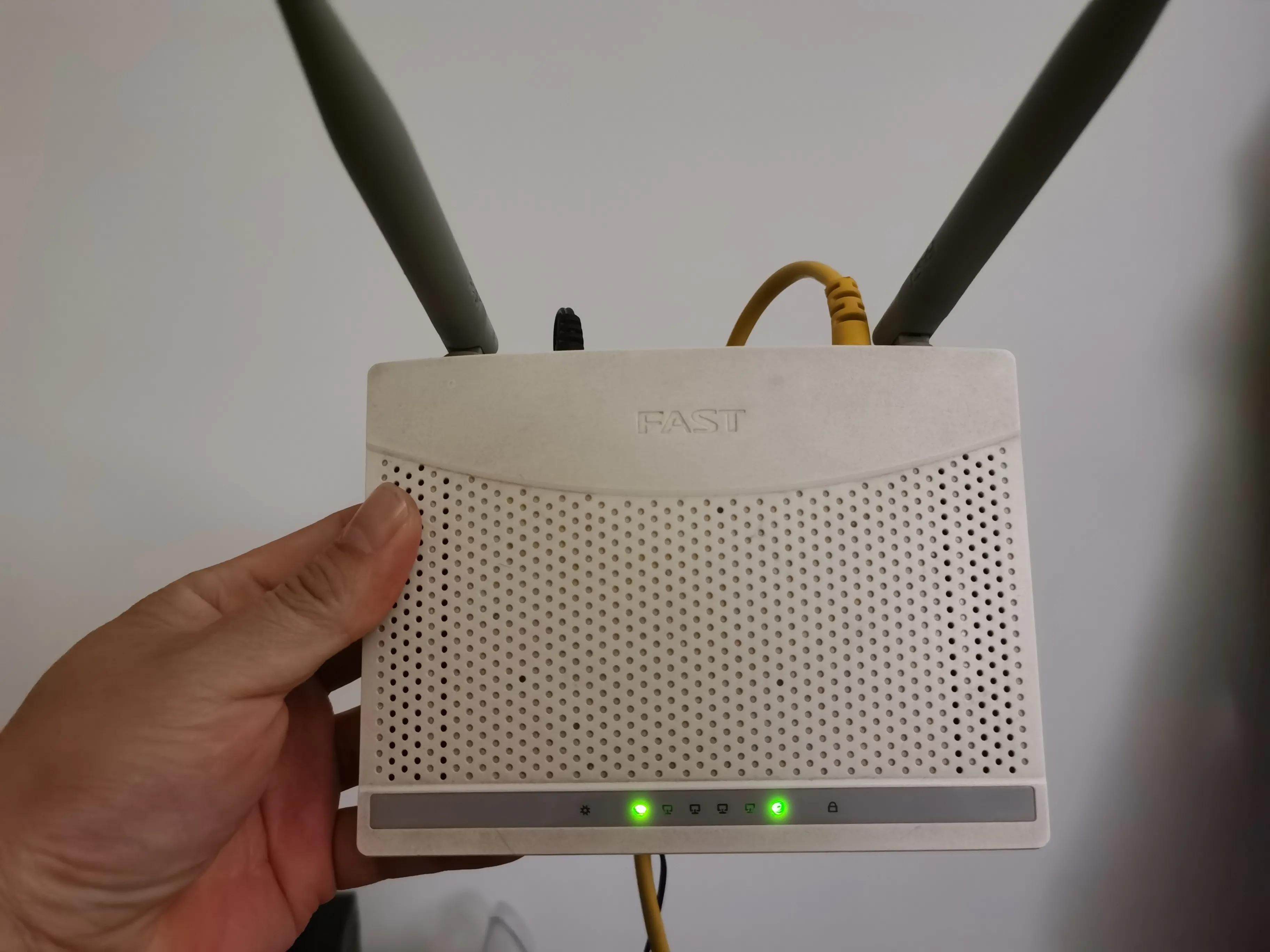

路由器上再连上电源线就可以工作 了。
这时用手机打开无线搜索界面你会看到没有加密的无线标识,这个就是你刚弄的无线网络,连接此无线网后你就可以上网了,这很简单吧。

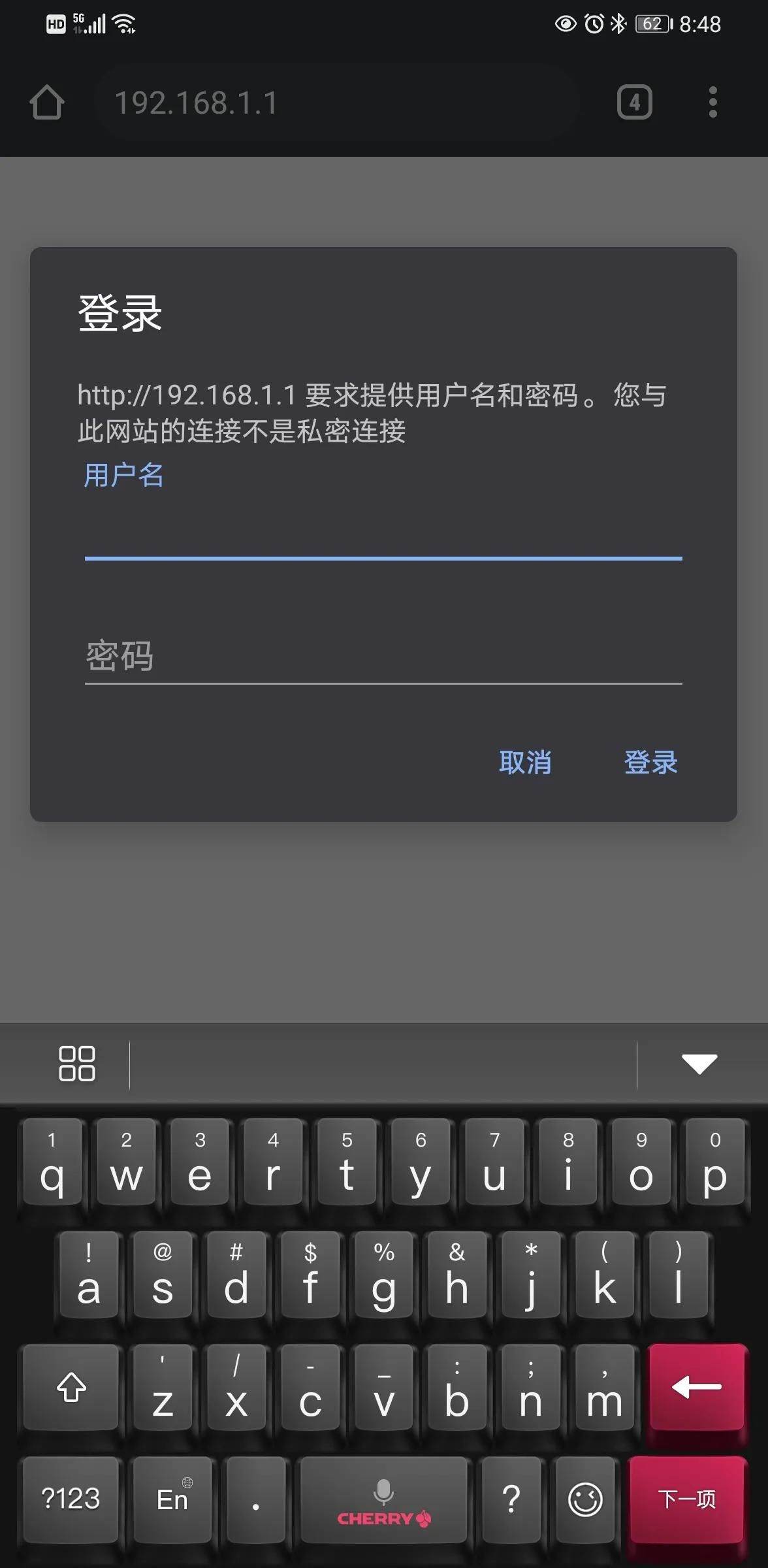

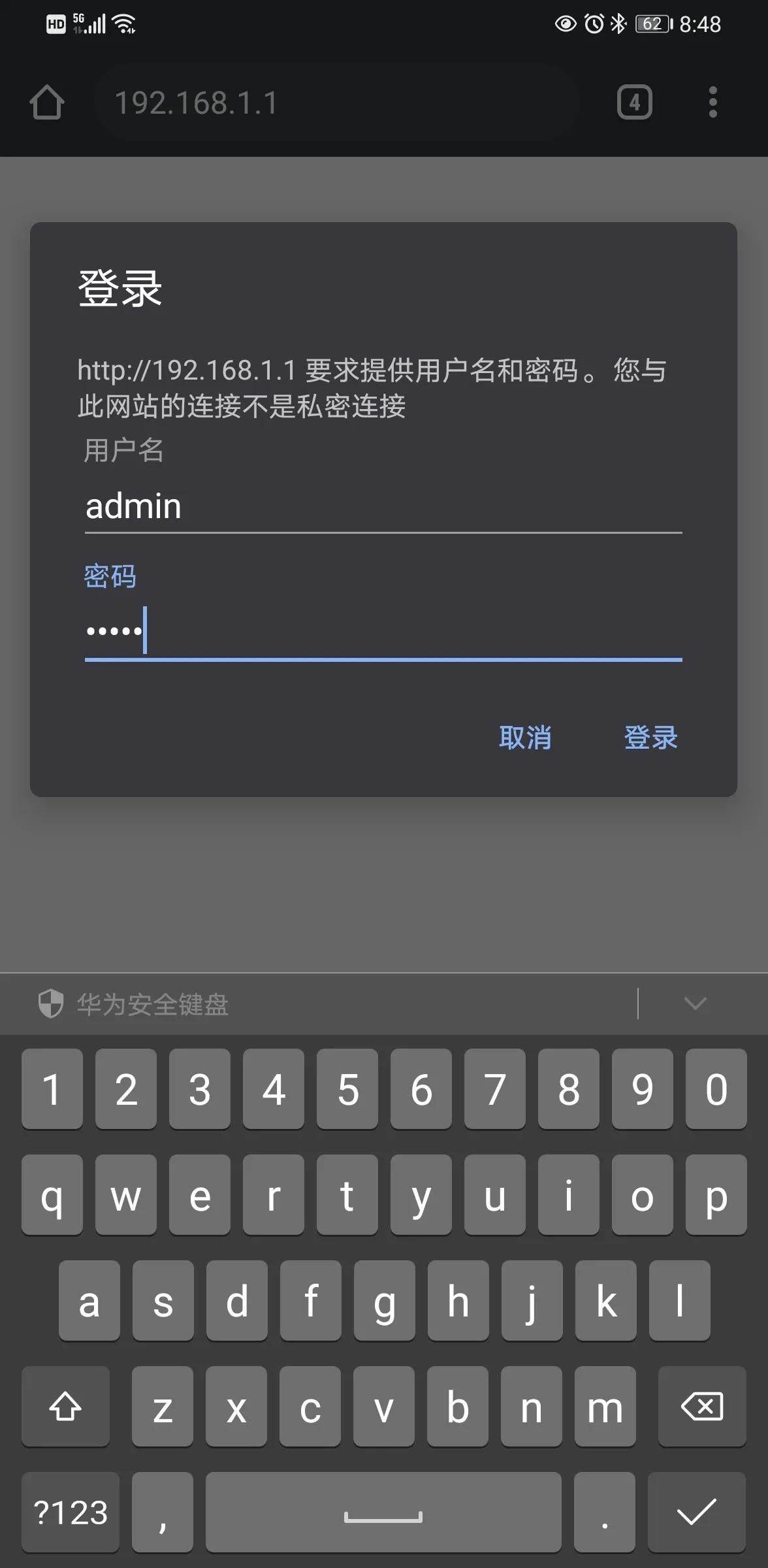

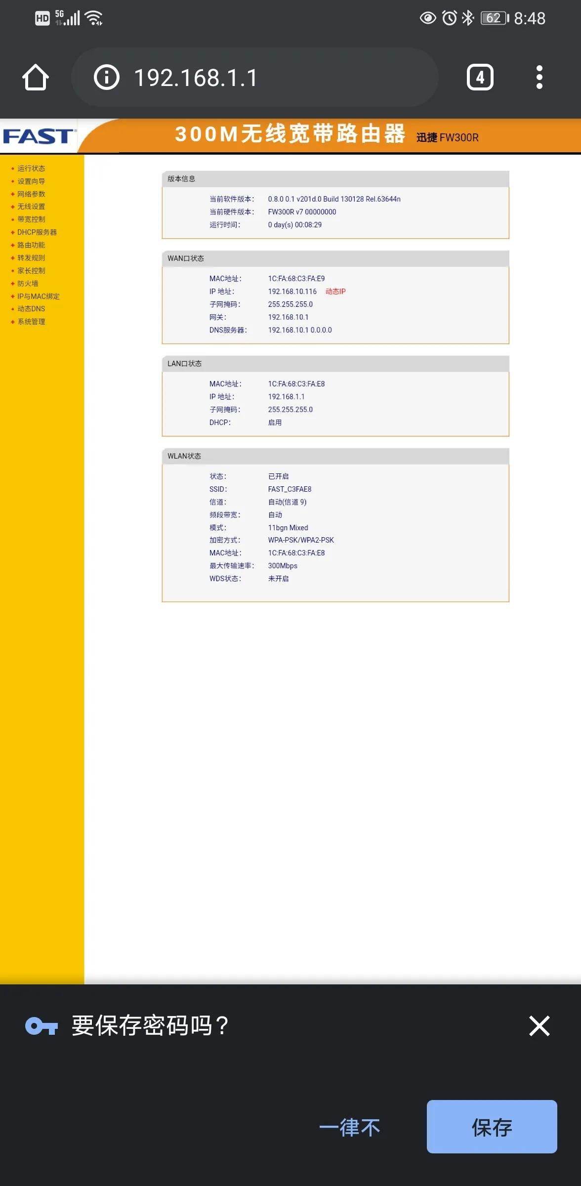

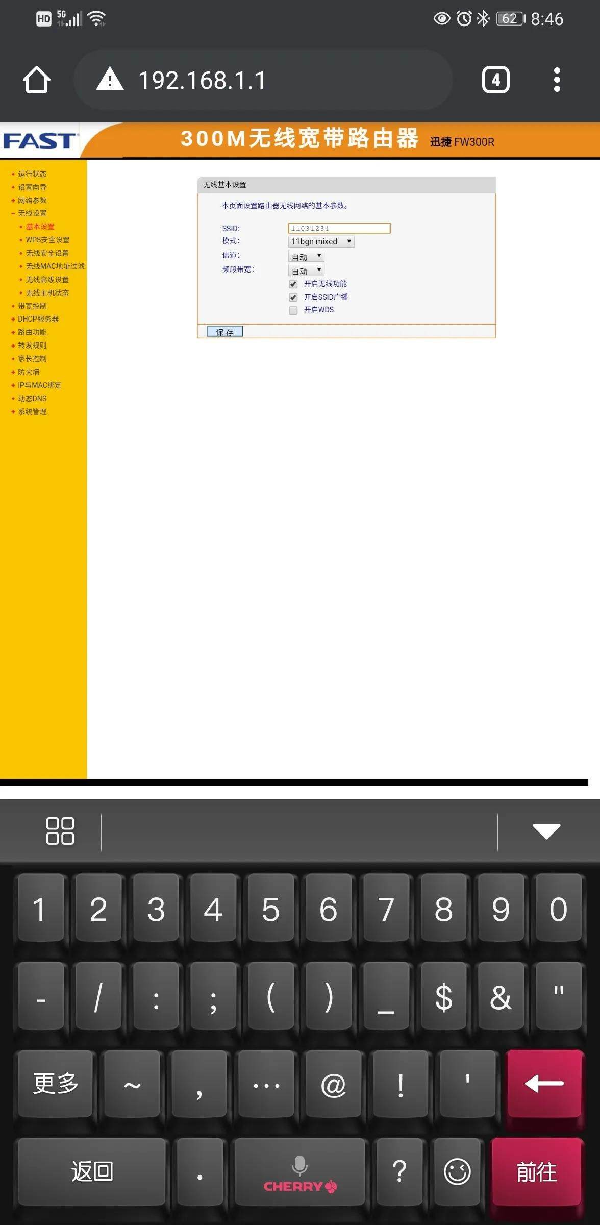

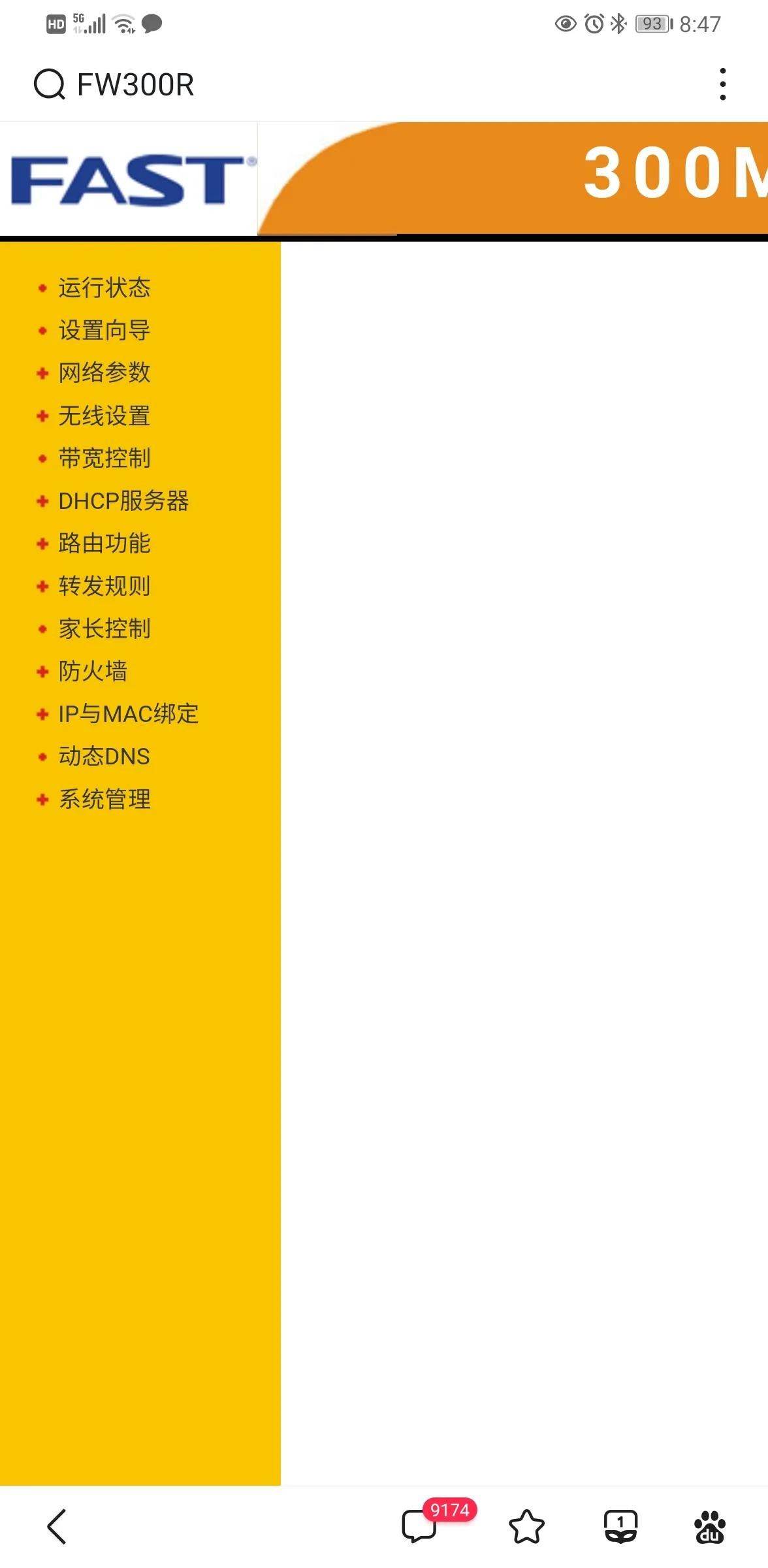

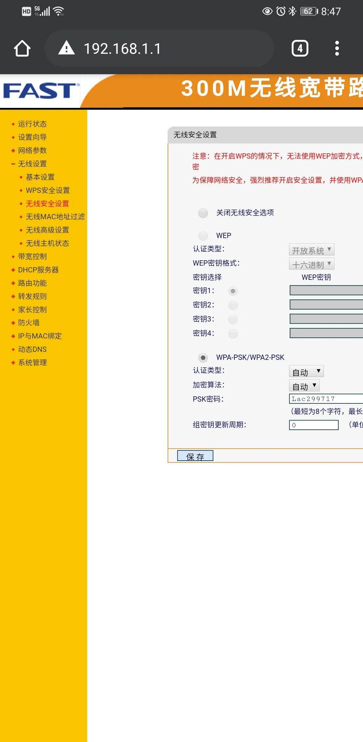

我放大了设置框,我这个就是进“无线设置”。
首先我先把无线名字先改了,要不还要记住两个无线名字。这里改的就是SSID。
安全设置改的无线密码。
这样改装的无线就全部弄好了。
