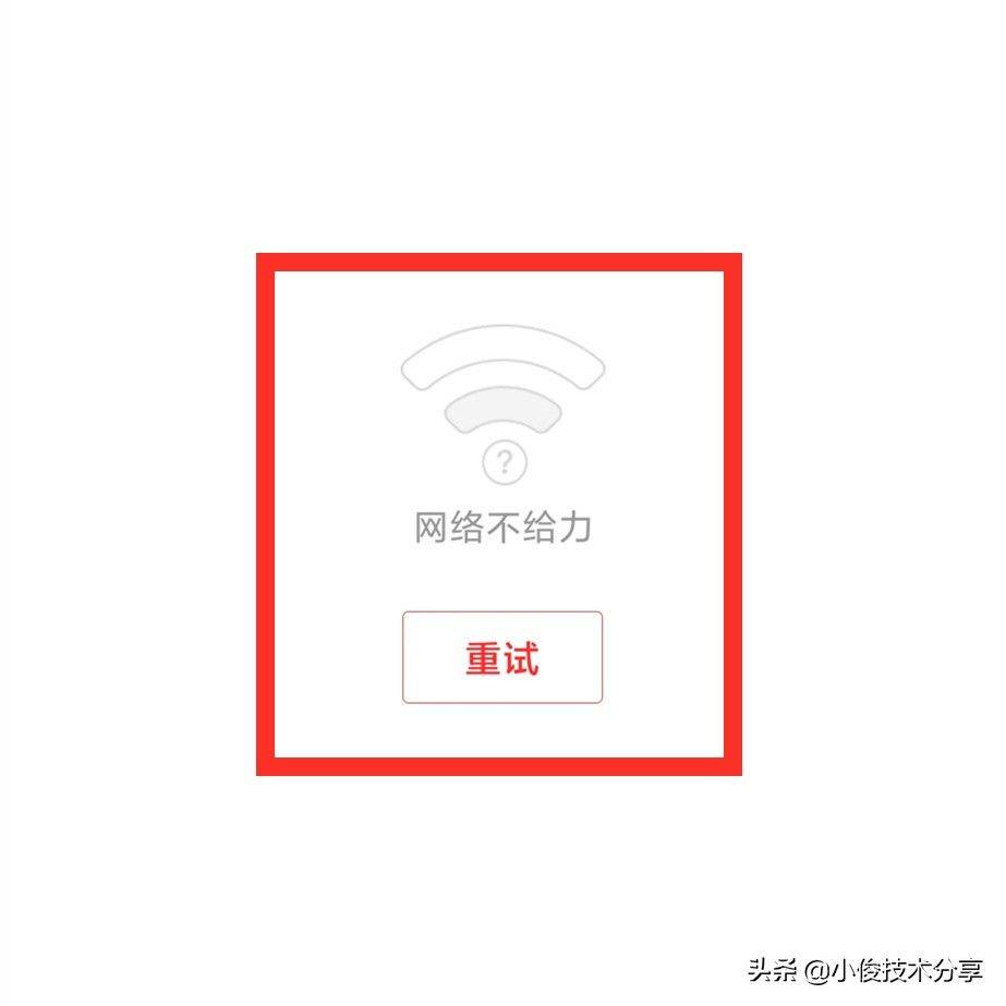

相信很多朋友在使用手机(wifi)上网的时候,经常会遇到这样的情况,玩着玩着突然就提示无网络连接,无论怎样刷新依旧提示如下图中的提示 181639iupumalgfagbb8vu.jpg

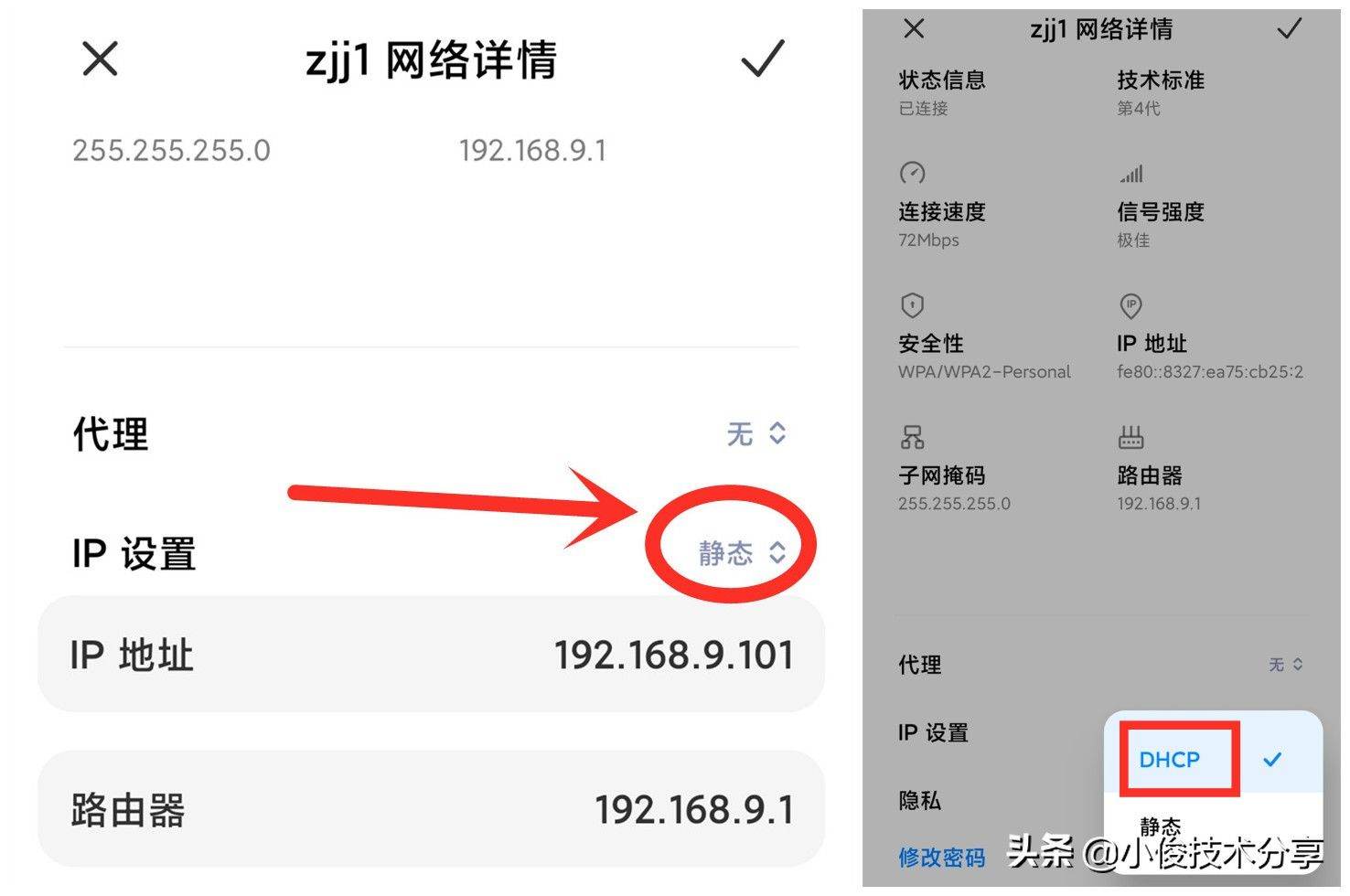

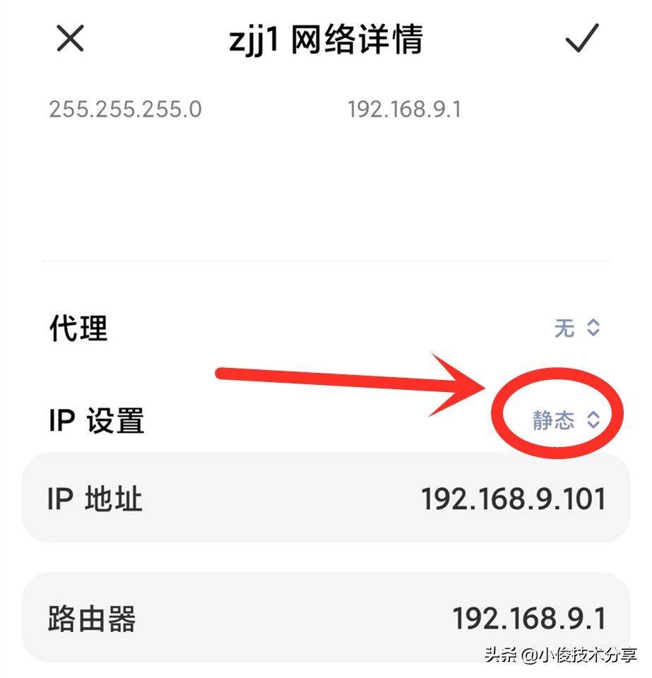

对于手机wifi信号满格,也显示已连接,但无法打开网页,无法上网的情况,我们首先需要检查一下IP地址是否正确,那么我们同样在【wifi】设置中,点击已经连接的wifi信号进去,在这里我们会发现我此时这个【IP地址】显示的是【静态】,那么问题的根源基本可以确定了,于是我就点击【静态】开关,直接把【静态】更改为【DHCP】方式! 181639bujbg0vcqujc7bgo.jpg
更改完之后,点击右上方的【对勾】保存,保存完成之后,我再次连接wifi,发现已经可以正常打开网页,可以正常上网了,那么对于这种情况而言,就是由于【静态IP】地址设置不当引起的,我们只要把它设置为自动获取【DHCP】的方式即可解决!第二种原因:连接错误导致

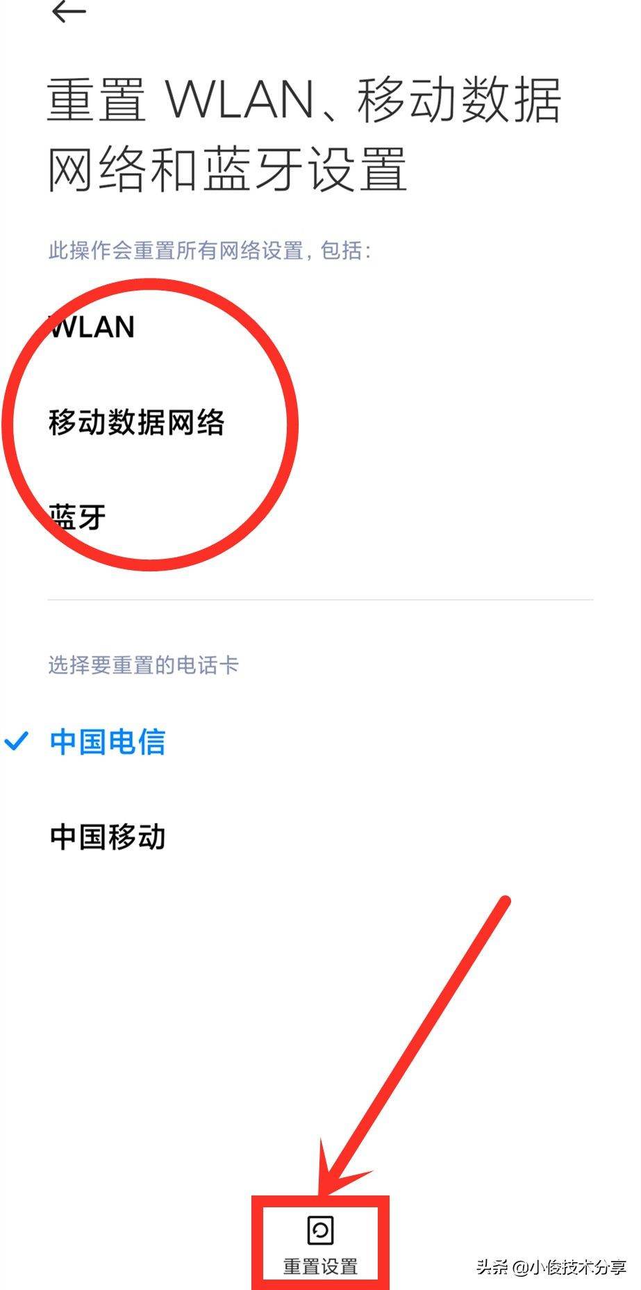

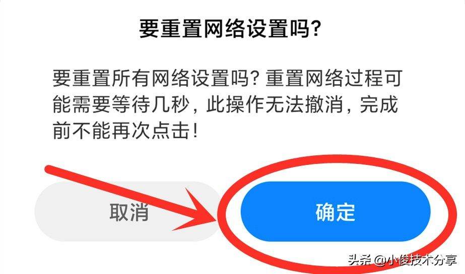

此时我们点击这个开关,接着在这里会提示我们此操作会对wlan和蓝牙移动数据网络进行重新操作,就是说在重置完成之后,我们需要对wifi进行重新连接和重新输入密码等等,那么我们点击下方的【重置设置】 181640n38a3bel28v8xq5w.jpg
我们点击【确定】重置,等待重置完成之后,我们再次连接wifi,一般就可以正常上网了,但是在重置的时候需要注意一点,一定要先保存好wifi密码,因为重置之后,重新连接需要重新输入密码,一旦忘记密码就会无法连接wifi,这一点大家一定要注意,以免造成不必要的麻烦! 181640nopljphuoilsoju4.jpg
