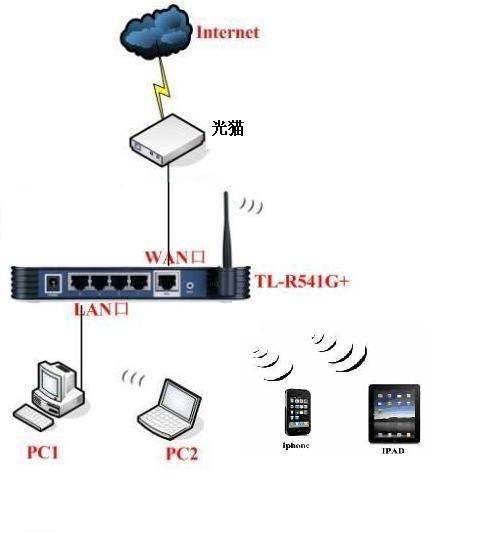

三、换了光纤怎么用无线路由
路由器设置一般步骤
第一步:光猫转换出来的网线插入路由器WAN口
第二步:将电脑网线插入路由器LAN1-4口,随意
第三步:将本地连接IP设置为自动获取。
第四步:根据电脑获取网关地址既是路由器网管地址,在浏览器地址栏输入:192.168.1.1或者192.168.0.1,用户名一般为admin 密码admin,或者有的品牌路由器登陆帐号密码是guest。若有不同,仔细看路由器说明书,或者路由器硬件的背面都标有路由器的登陆ip地址,和路由器登陆web界面的用户名及密码第五步:进入路由器以后,进行安装向导,选择PPPE虚拟拨号方式上网,输入你的宽带帐号和密码,完成即可 ,克隆mac地址,防止电信ISP服务商做限制。 无线的需要设置wpa2 安全加密密码 8位以上
