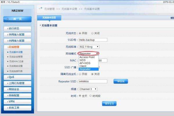

无线中继是你这个二级路由器本身就当作了一个网关,把终端数据接收后再从无线传给上一级路由器。因为它是一个网关,所以二级路由器的所有终端都是共享速率的。一级路由器只能看到一个设备(就是二级网关本身)
二级设置成中继WISP

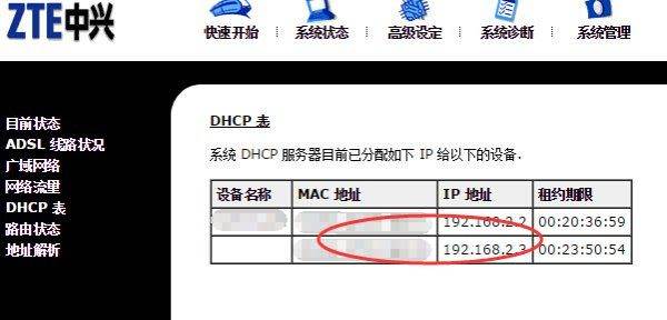

一级就只能看到收到其他维修同行的一台我自己的电脑,然后一个二级无线路由器的IP
怎么知道是不是被人黑了可以直接看接入设备及DHCP地址池是不是有不熟悉的设备接入

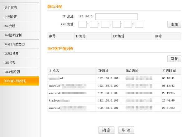

3、我们要先查看已有的IP和对应在的MAC地址栏。点击左侧的“DHCP服务器”,选择“客户端列表”,记下右边显示的对应的IP和MAC地址,这个一定要记正确。
4、再点击左侧的“静态地址分配”链接,在右边点击“添加新条目”按钮。
5、在右边输入正确的对应的MAC和IP地址,再将“状态”选择为“生效”,再单击“保存”按钮保存,此步是为了以后网速和流量控制永远无误。
6、重复前面两步,至到添加完成所有的IP。
