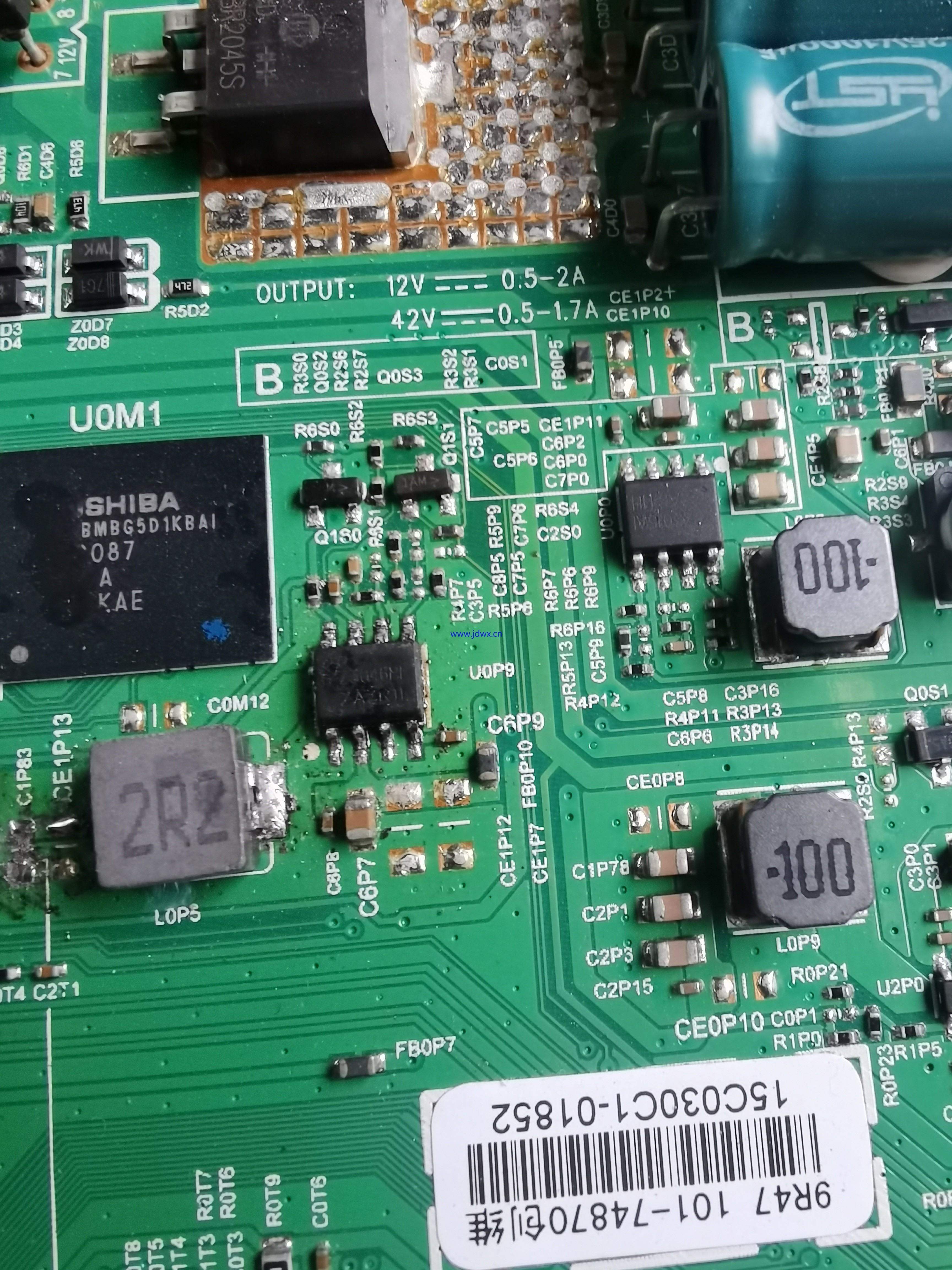

       客户报修47吋电视机,上门检查指示灯不亮,摇控、按键开机没反应。
        开盖检查电源12V有9伏,明显处于待机,再检查DC降压电路只有3.3V工作,其他的没电压输出,和客户沟通了修理费后摘板维修。
        围绕各组DC降压电路有输入无输出检查维修了一整天都没结果。
        空闲了再检查,在放大镜的观察下发现指示灯插口根部发黑,再仔细检查,发现集合了指示灯、摇控接收、开关机键的插口上的地线和按键2条已经和主板断了,唉,简单的故障白浪费了时间!

发表于 2024-4-10 14:29:09 | 显示全部楼层
断线的原因?

发表于 2024-4-10 21:24:16 | 显示全部楼层
意思是说断了按键板的线,遥控按键都开不了机走了弯路

发表于 2024-4-10 22:23:47 | 显示全部楼层
看楼主描述及看图片,应是主板端的插座处断线。

发表于 2024-4-12 09:55:05 | 显示全部楼层
测试主板电压应该知道主板有复位过程没有?然后就知道主板工作正常与否了。那天一康佳55寸,当时用户说是观看中出现嚓嚓声音,后来就关机了,结果指示灯再开机就不亮了,当时误以为是电源要坏了出现的嚓嚓声音,拿回板子,我一测试发现主板上面稳压器开机全是好的,估计就是主芯片没有复位动作,故障是主芯片BGA接触不好,导致系统坏了。

发表于 2024-4-13 07:14:39 | 显示全部楼层
真是匪夷所思,这些部位并非高电压大电流,怎么会断呢?

发表于 2024-4-13 13:45:07 | 显示全部楼层
我估计有两个原因,一是生产电路板时残留的化学物质没清洗干净,导致日久腐蚀断线,二是用户长期通电只遥控关机,较长时间没看没切断交流电源,待机状态下,指示灯、遥控接收、键控电路有待机电压供电,长期供电产生电化学反应加速导线腐蚀断线。
以前老式显像管电视有些机型电视面板电源开关也没切断交流供电,且采用双面电路板,就容易出现在过孔处发黑漏电甚至断线(化学残留及电化学反应)引起的故障,主要出现在有待机通电的电源线及时钟、数据线上的电路中,如松下M17、M18、M19机芯彩电。
