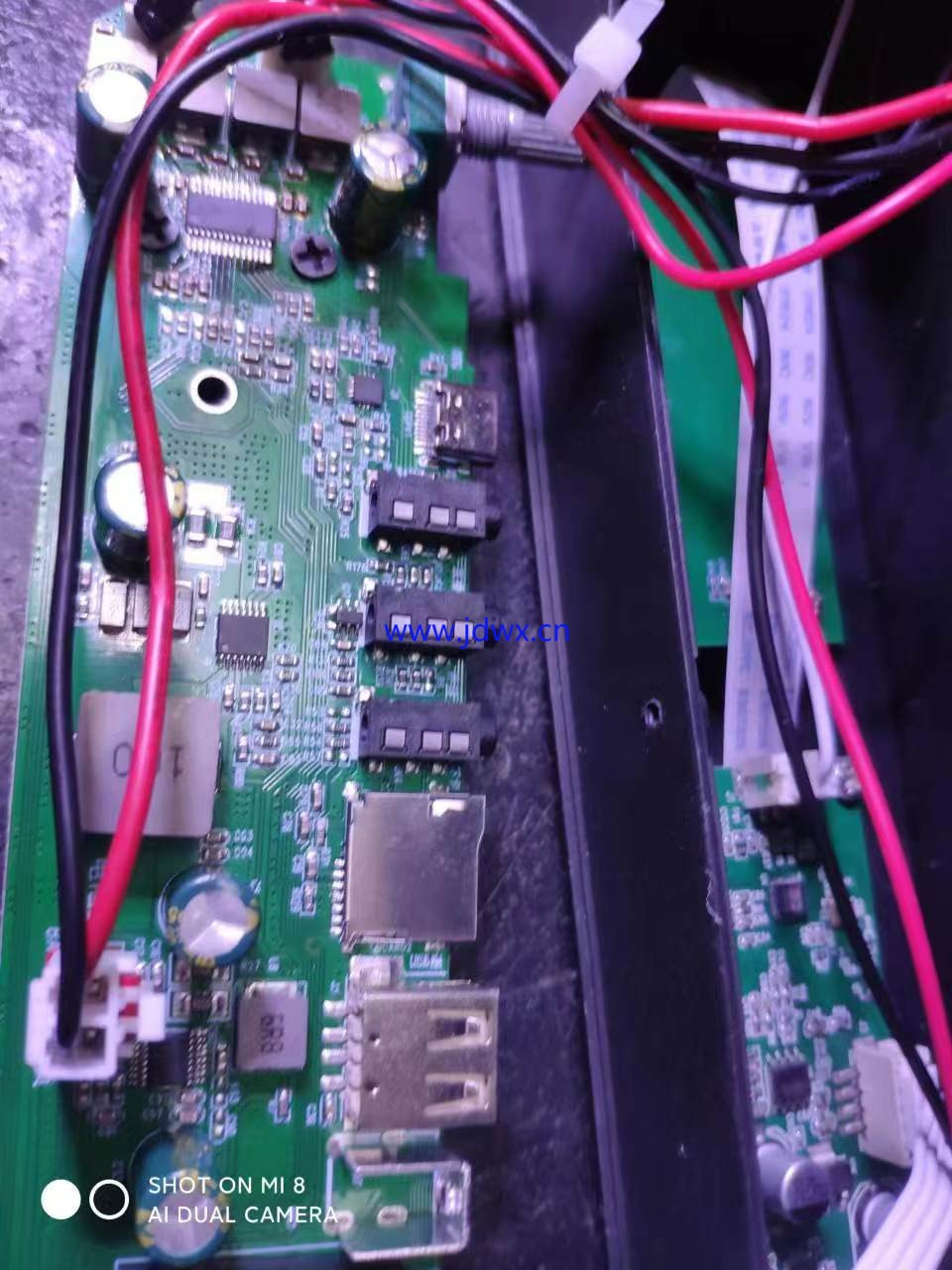

发表于 2024-4-9 16:05:25 | 显示全部楼层 |阅读模式
用户拿来的这个拼多多购买的小音箱,话筒没有声音【使用无线话筒】,因为两个都没有,所以基本不怀疑话筒问题。后来检查发现只要手按住操作板,话筒就有声音了,是接触不好还是哪儿短路未可知?后来拆开机器焊接了一下话筒音量电位器和总音量电位器开关两个脚,居然后来全部都没有声音了,这个机器伴音功放是使用的ACM8625P,查阅资料,他是一颗数字功放,无法改制,后来测试它的数据电压,发现7脚BCLK电压没有,到底有没有?我也不知道,后来测试他的对地电阻600欧左右,感觉小了,于是拆掉芯片,结果它的电阻和8脚一样大。于是判断芯片短路了。结果买了两张芯片回来,而且也特地测试过7脚对地电阻,发现和原来的无异,当时还以为是别的问题,结果没有想到,换了以后好了。到此我都不知道芯片为何坏了?而且当时焊接也是非常细紫的,生怕出错,而且话筒电位器控制和数字芯片无关,主音量也和数字芯片无关。后来我怕是烙铁静电搞坏了,今天特地使用风枪焊接的?

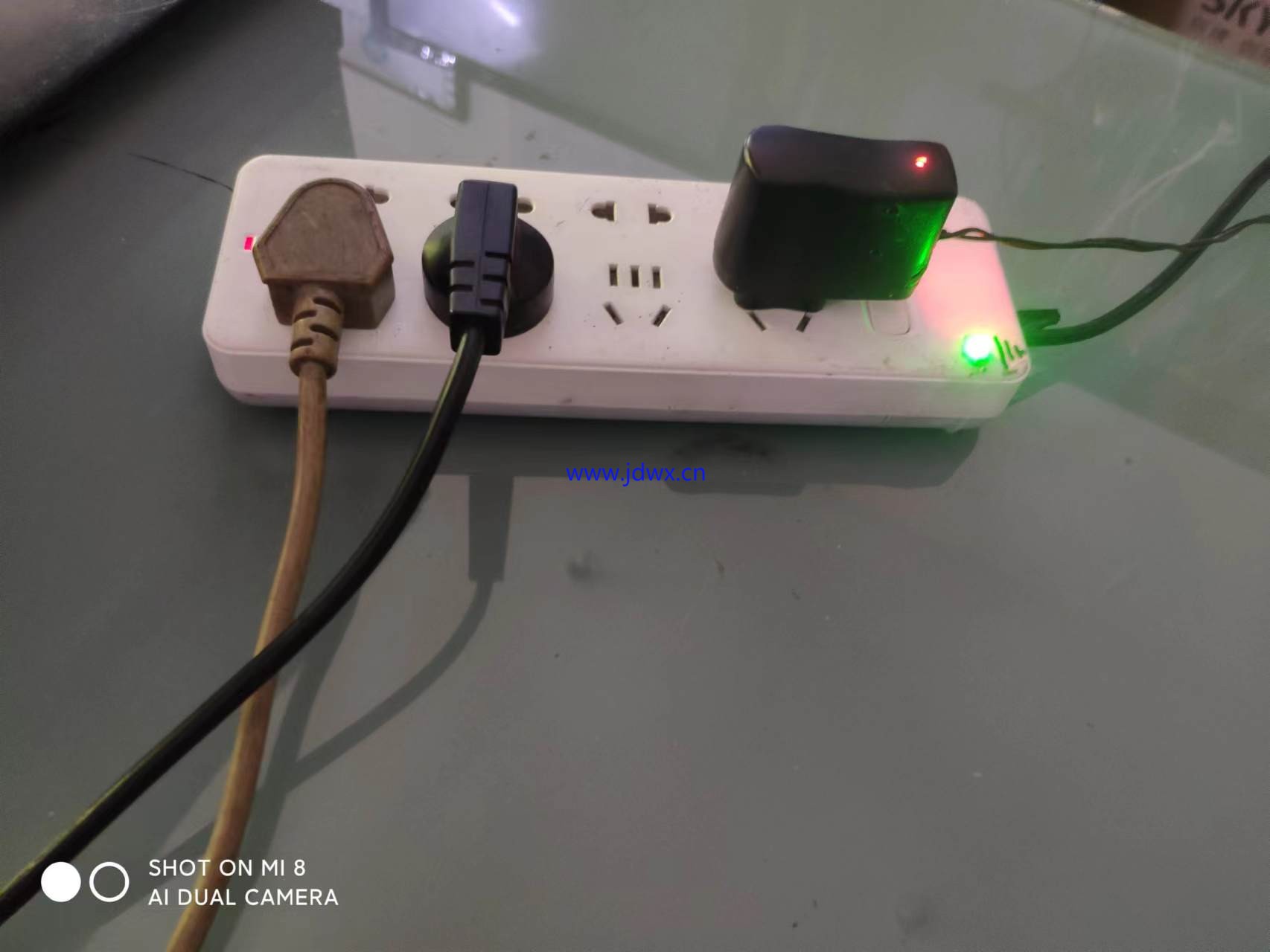

发表于 2024-4-9 16:58:13 | 显示全部楼层
以前我用的烙铁外壳没接地,不定时烧了多块芯片
现在用的我都接地,没接地的不敢焊芯片

发表于 2024-4-9 18:42:42 | 显示全部楼层
身体产生的静电 运气不好的话也会击穿芯片的

 楼主| 发表于 2024-4-11 16:50:45 | 显示全部楼层
今天空了,自己搞了一个接地,那个绿色灯亮起表示接地良好。
