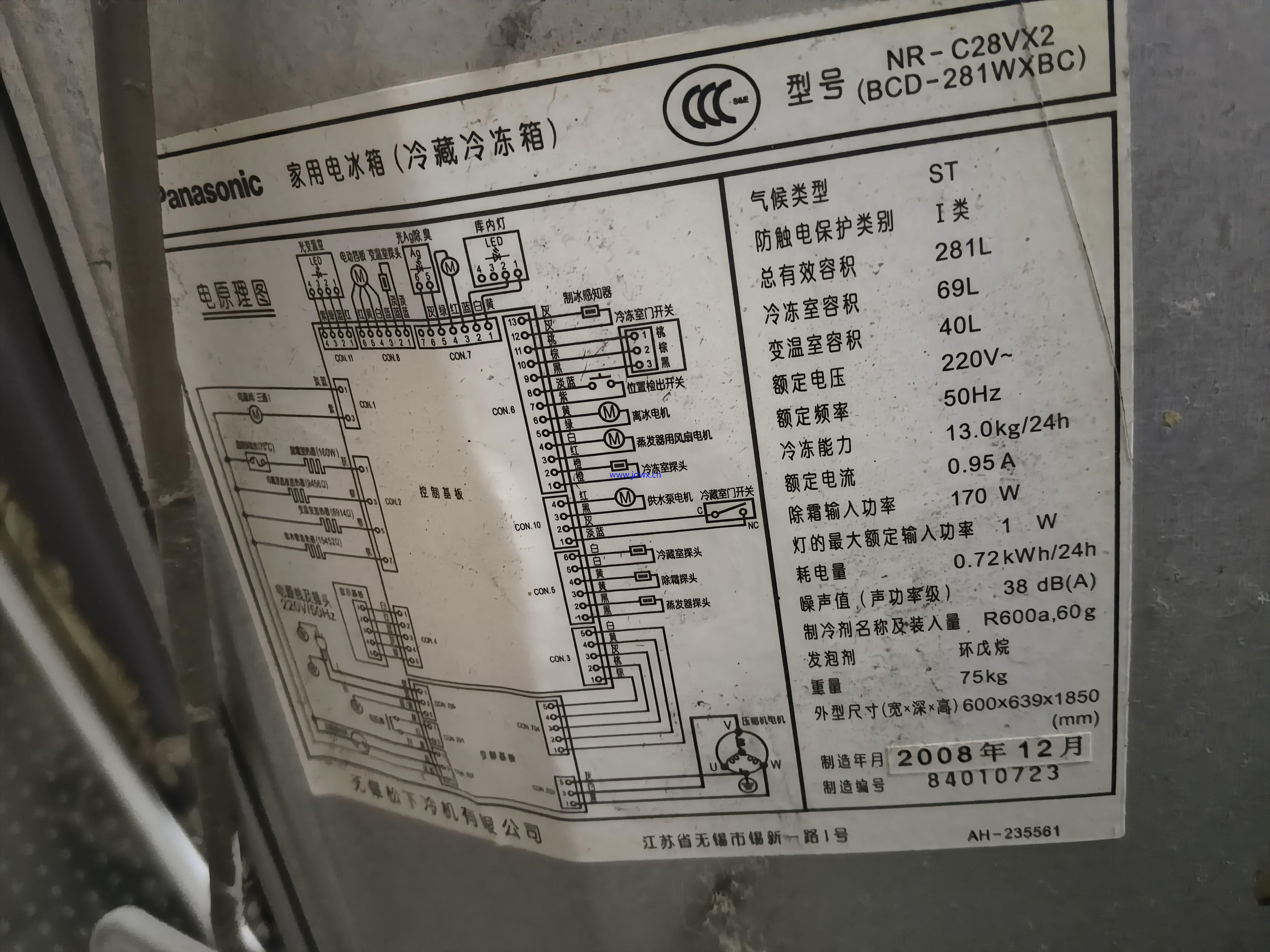

各位师傅,松下冰箱冷藏不冷,压缩机工作,回气管结露,冷冻,变温正常,是那里的问题,谢谢各位师傅

有电磁阀检查

测量冷藏室传感器,找到冷藏室电磁阀没有打开的原因,或者是电磁阀本身的问题

方法:用冰箱上这种的小灯泡2个代替电磁阀测试脉冲信号,给冰箱重新通电后2个灯泡应该依次闪烁一下熄灭....其中一个再闪烁一下熄灭,主板应该是正常的!

已修复,电磁阀问题,脉冲阀,旧阀冰箱拔掉插头重插无动作声,新阀重插电有比较清脆的动作声,声音能听到,用手摸阀体,有轻微的振动
