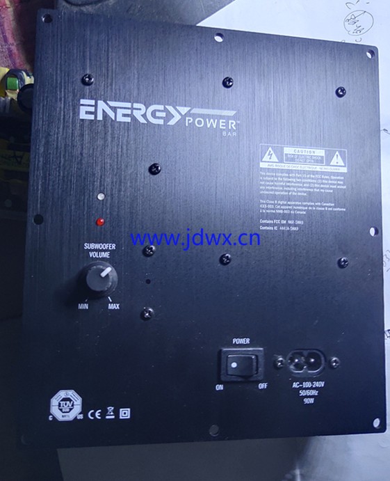

  笔者最近在淘宝咸鱼上购买到一款给energy(加拿大能量品牌)
power bar(回音壁)配套的无线低音炮功放板,现将试用笔记发在论坛供大家参考。

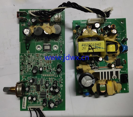

1.电源板:5VSB电压由副开关电源提供。电源管理芯片是ICE3B0365J。28V主电压由主开关电源提供,电源管理芯片型号不详。28V主电压的开关电源是否工作,由PS/ON(STB)的电平决定,其高电平时,28V主电压的开关电源工作。
2.主板:来自无线接收板的音频信号输入运放lm324(4/4)缓冲;经过音量电位器后再经过运放lm324(3/4)缓冲放大,再经过运放lm324(2/4)高通滤波,滤除极低频信号;再经过运放lm324(1/4)低通滤波,清除中高频信号;得到的低音信号再经过运放4558(1/2)限幅放大,使得低音炮在大音量时不破音。(限幅电平由稳压管D5,D4决定。)音频信号再输入双100W功率的D类功放集成电路TDA7498MV的22脚,放大后的信号从16,17脚和10,11脚输出信号推动低音炮喇叭出声。(芯片只使用了一个声道)。
Q07,Q03与外围元件组成开机静噪电路,Q73,Q72与外围元件组成关机静噪电路。Q2与D2指示芯片电路工作异常。来自无线接收板的CT—信号控制Q4,Q6与D1指示无线接收状态。Q8是23V稳压电路。运放4558(2/2)输出中点电压(LM324的浮地),使得LM324得到相对于浮地的+—11V供电电压。来自无线接收板的CT+控制信号经过R6通向电源板的PS/ON(STB)端子。

我用4欧姆的低音炮试听,中等音量下感觉不错。但是,在大音量(音量电位器3点钟位置),低音炮有打嗝现象,发光管D2也指示芯片电路工作异常。怀疑芯片TDA7498MV过载,查看芯片资料,在此工作电压及喇叭阻抗下,芯片并没有过电流啊。查看推荐电路图发现,芯片SVR(供电电压纹波抑制)脚与22脚(信号输入脚)之间没有接R06。将R06焊下,但是故障依旧。
在大音量(音量电位器3点钟位置),低音炮有打嗝现象时:检测28V供电电压,发现此时该供电电压会瞬间跌落至6V并变动,而发光管D2也指示异常,估计是指示供电电压偏低。看来,该功放板大量流落咸鱼,是有原因的——其功放用的28V开关电源功率偏小。试着换用30V,150W开关电源供电,故障排除。
喜欢大音量使用低音炮的读者,建议换28V主开关电源。而一般中音量不想扰民的读者,也可以不换28V电源。此小瑕疵低音炮板的咸鱼价格40元左右,有兴趣的读者可以去搜一下。

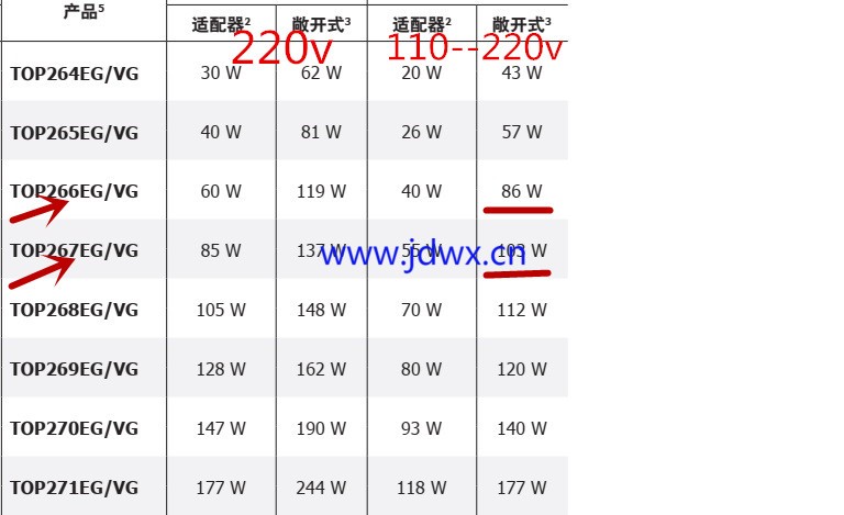

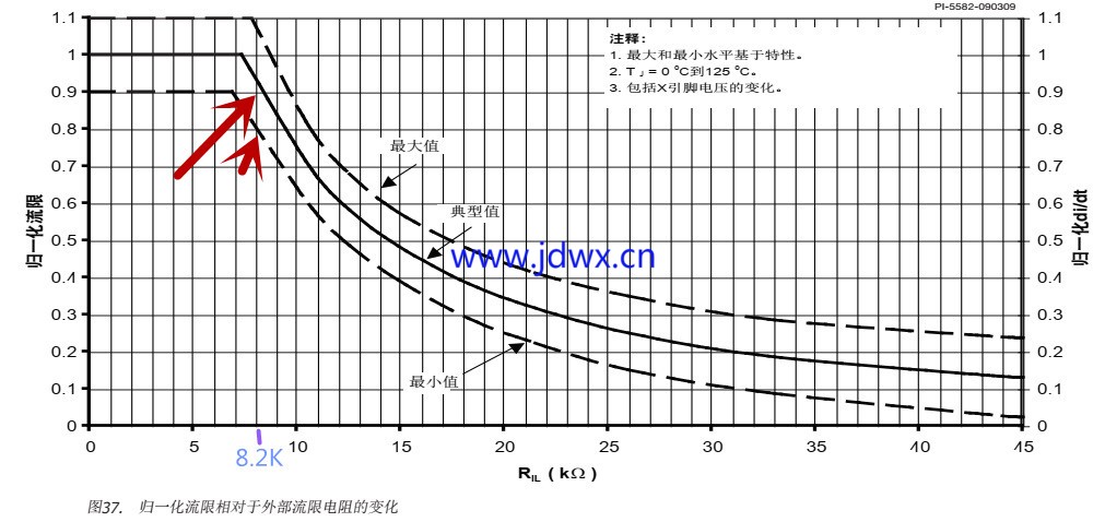

小改电源输出功率
根据实测电路图查找资料,分析28V电源的芯片估计是箭头所示芯片,该芯片有电流限制的设置电阻,线路板上用的是8.2K欧姆, 限流电阻与输出电流的关系.jpg 对应图中箭头所示是0.8(最小值),或0.9(典型值),可见该电阻设定值为输出电流的百分之80或90,芯片在此电流值关闭电源输出。试着将该电阻降低为7k欧姆,使得芯片输出电流为百分之百(典型值)。再试验,功放大音量打嗝现象有改善。要再加大音量,功放才会输出停顿打嗝。由于电源芯片及开关变压器的规格不大,我不敢再降低限流电阻的阻值,以免完全没有保护,使得电源芯片烧毁。
