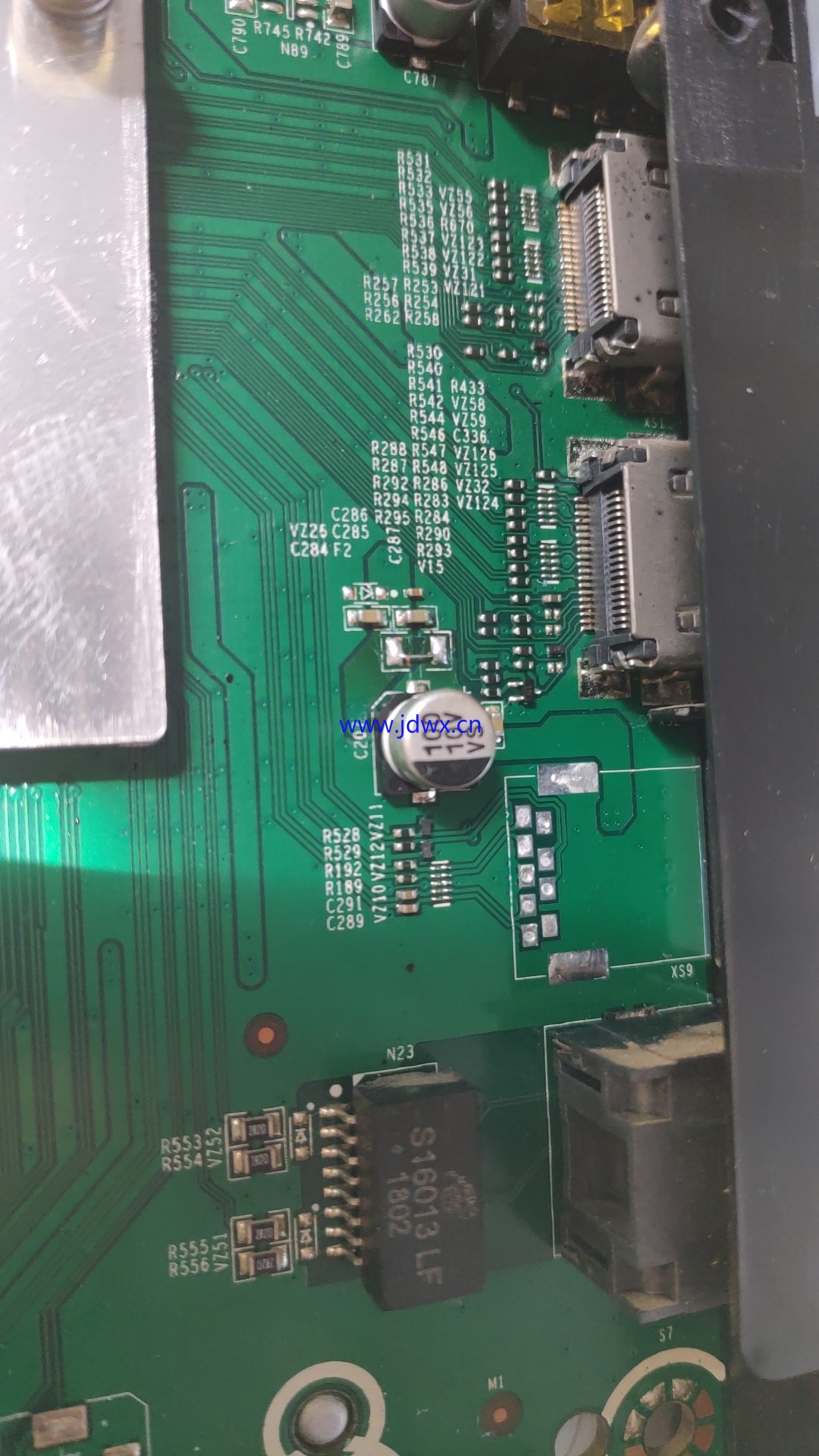

一台55海信使用5年左右,出现有声音无背光,可看见淡淡的图像
以为很简单的故障更换背光模组嘛
拆屏前测量了一下,发现可以点亮,按照背光板输出调整到400MA电流,背光发光稳定正常
于是检查背光板子输出部分 没发现故障,检查SW BRI引脚没有开启电压
故障源转移到主板上,检查发现F2保险开路
检查F2烧坏的原因 是USB口插坏所致 拆掉USB口更换F2保险  故障排除
多测量了一下 避免了一次拆屏误判
