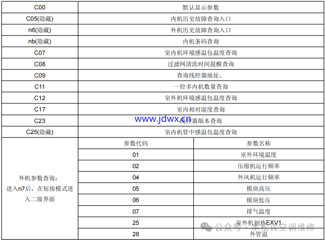

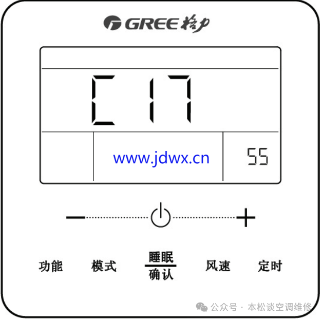

格力风管机K+ Pro/K/Ka/Kz/F用线控器如何调试?
1613
58
3万
32644
发表于 2024-4-3 09:23:39 | 显示全部楼层 |阅读模式
(1) 一种状态的参数查询方式:温度显示区域显示参数代码,定时显示区域显示对应的参数值(2) 多种状态的参数查询方式:温度显示区域显示参数代码,定时显示区域不显示或显示默认参数值。短按“模式”键,进入各子项参数查询界面。此时温度显示区域显示各子项号,定时显示区域显示各子项对应的参数值。
进入参数查询状态后,20秒之内无任何操作,将退出参数查询状态,返回主界面。参数查询代码如下:
133
2035
3513
