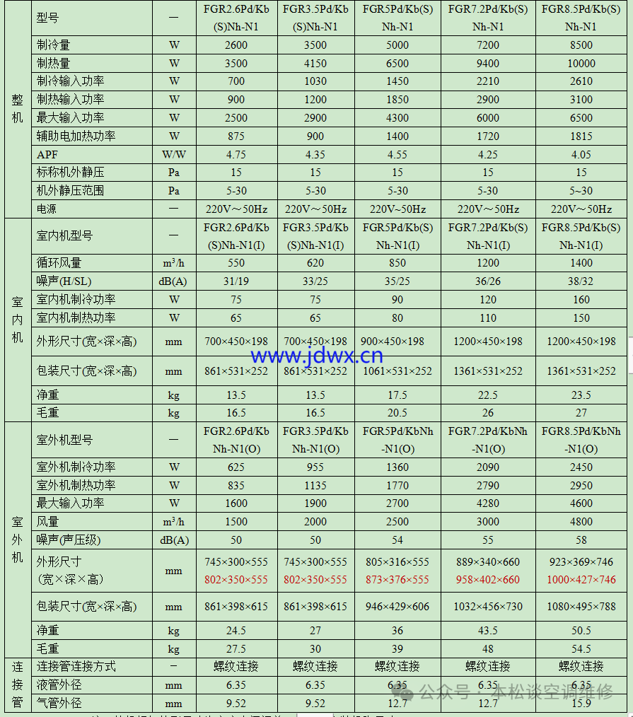

全系列产品采用 R32 环保冷媒与全直流变频技术,系列机型 APF 较国标一级 能效要求平均高 17.9%。机组具备低功耗待机功能,为用户更好地节省能耗。一、设备规格和参数
1、热电辅带水泵机型
2、热电辅不带水泵

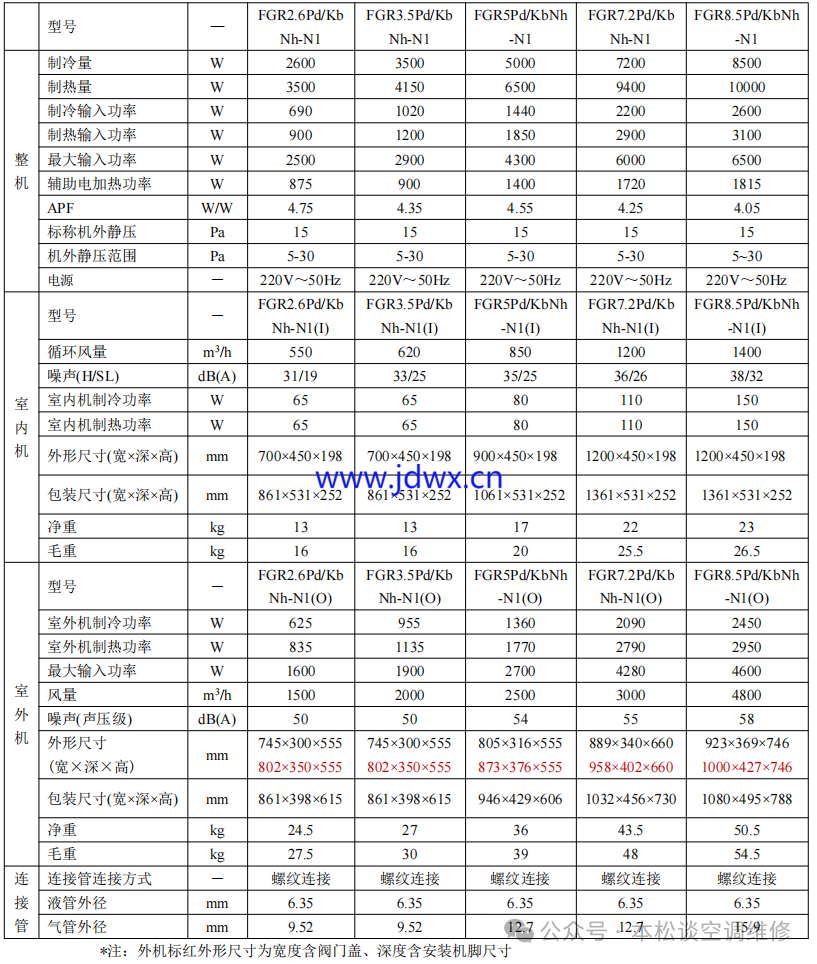

3、纯热泵(不带伏热)
