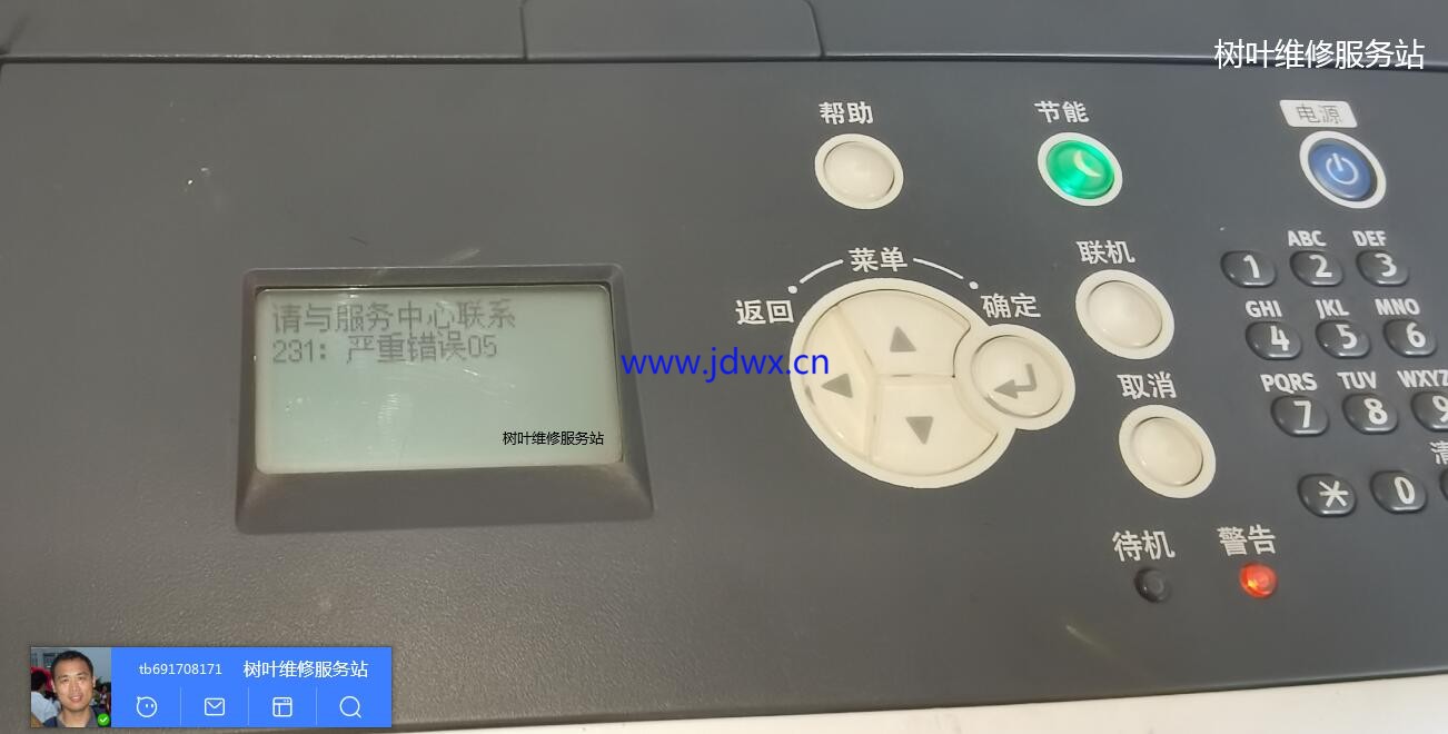

《OKI C532 C530系列错误代码231检修实例》
一台C532开机出现错误代码231:严重错误05,查手册资料为硒鼓或粉盒安装不正确或者接触点不良,使用砂纸打磨机器的高压接触点,重新安装硒鼓粉盒并且锁到位,故障排除。
