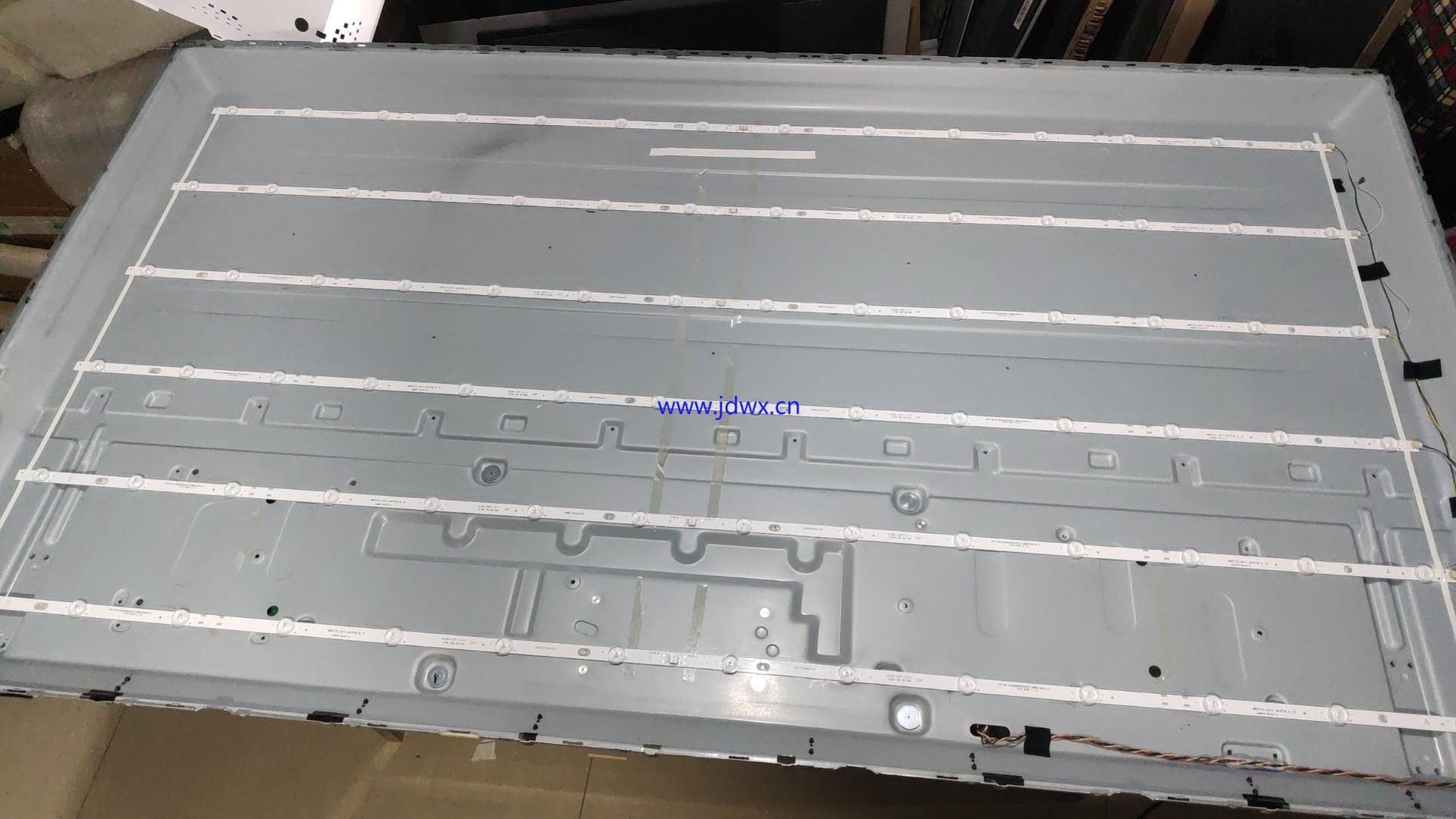

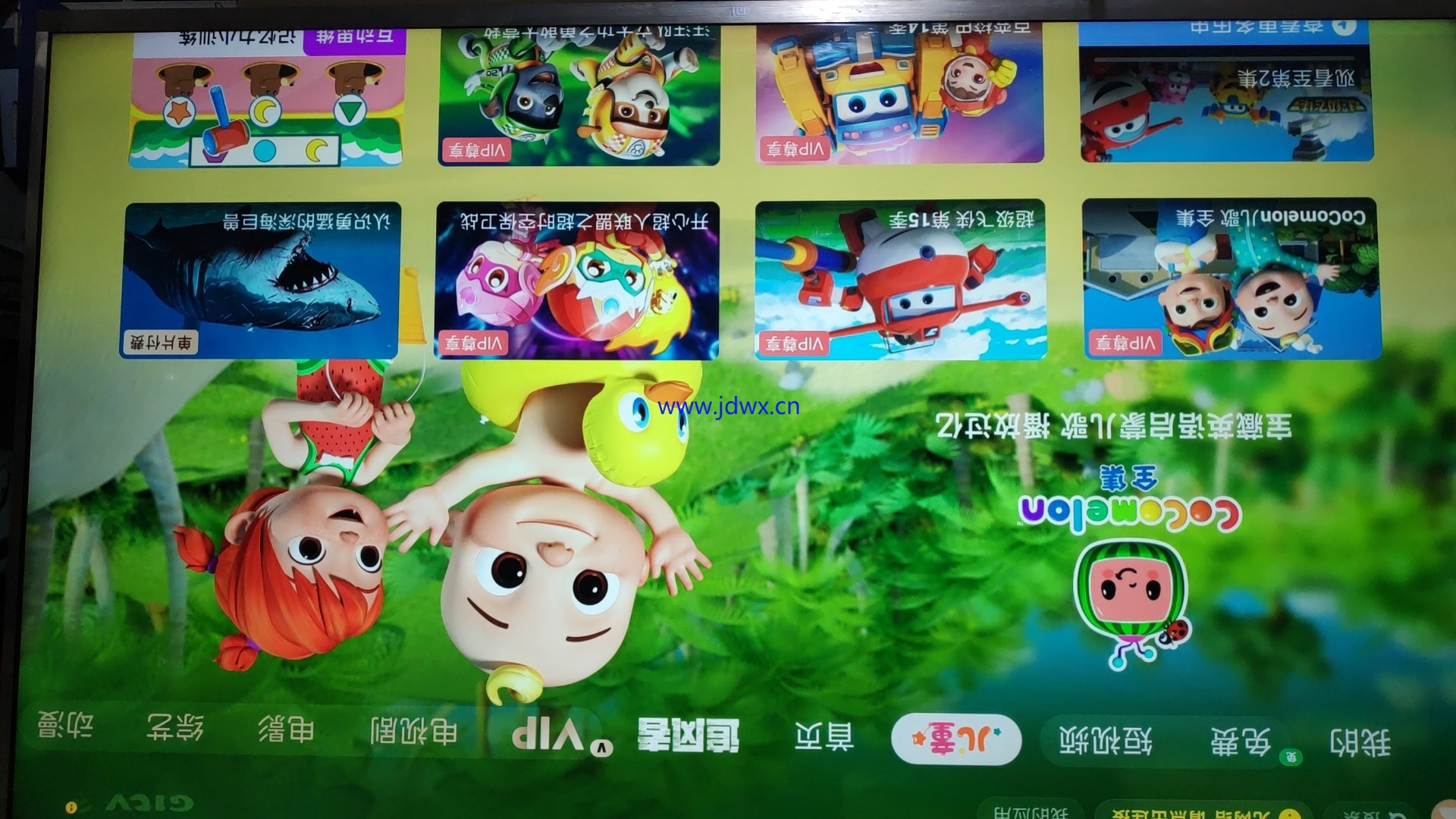

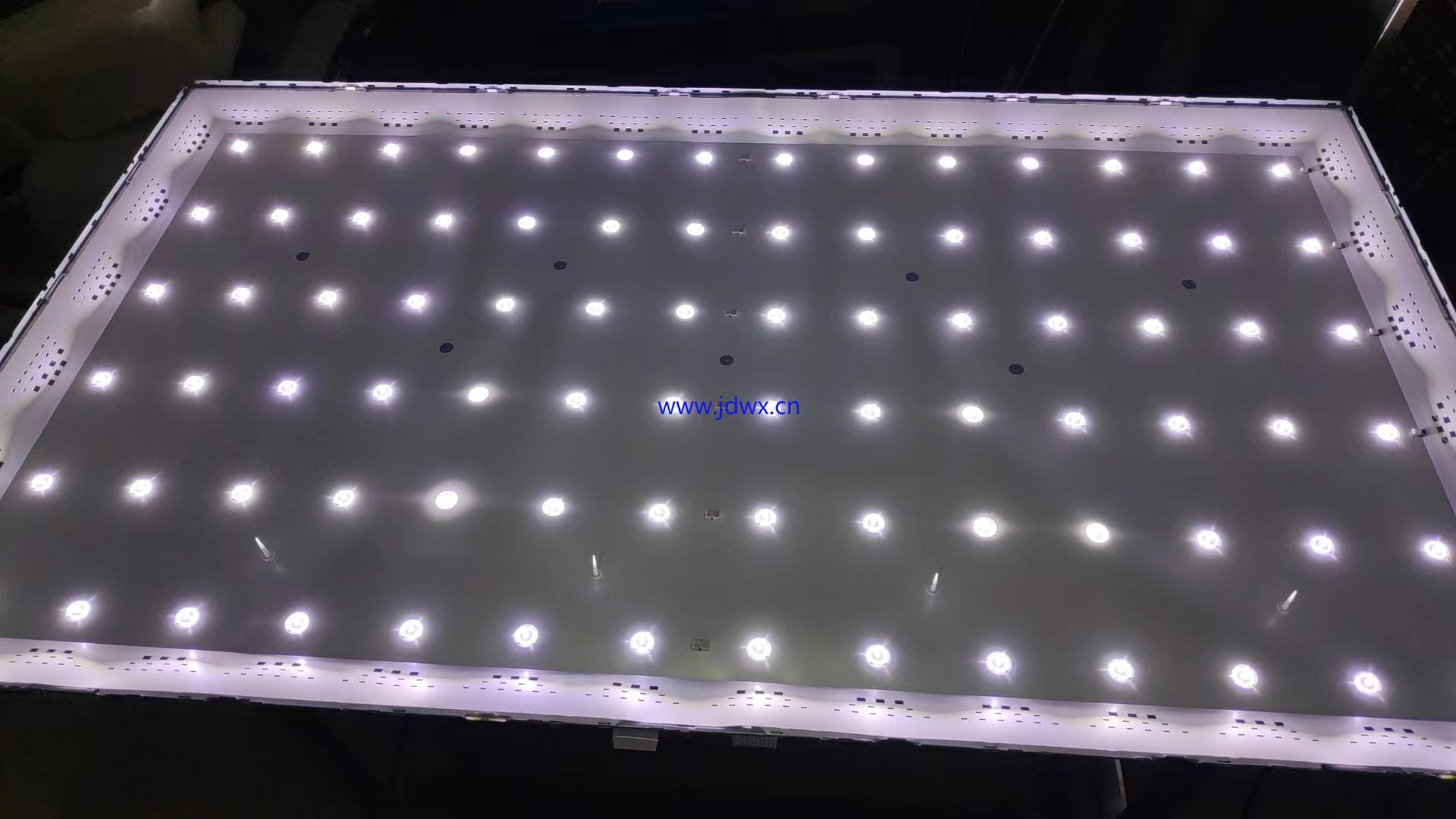

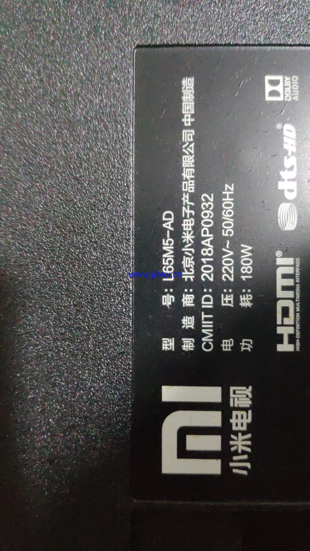

小米L65M5开机闪灭有声音,怀疑背光板或者背光故障
检查背光模组故障
更换故障排除 电视质量还是不错的 用了那么多年了 灯珠数量也很多

发表于 2024-3-30 23:52:03 | 显示全部楼层
什么是“背光模组”?是背光灯条吗?“用了那么多年了”,到底用了多少年?

发表于 2024-3-31 08:42:22 | 显示全部楼层
小米灯条铝片小

 楼主| 发表于 2024-3-31 09:15:00 | 显示全部楼层
我们一般都说背光模组 显得高大上用户哪里好交差
一个电视用6年没有出故障 也算是不错了

发表于 2024-3-31 14:34:03 | 显示全部楼层
一个电视用6年没有出故障 也算是不错了 ...
电视开机时数差距很大,那些用于监控的电视用一年可能相当于有些家庭用6年,所以论小时才准确。该机65”用84颗灯珠不算多,我拆过坏屏灯条好的55”飞利浦机用三星屏,里面是12条灯条竖排,每条7灯,共84灯,所以灯条没坏,55”与65”同用84颗灯珠,那65”的灯珠电流就得大,65”的灯珠寿命就短。
