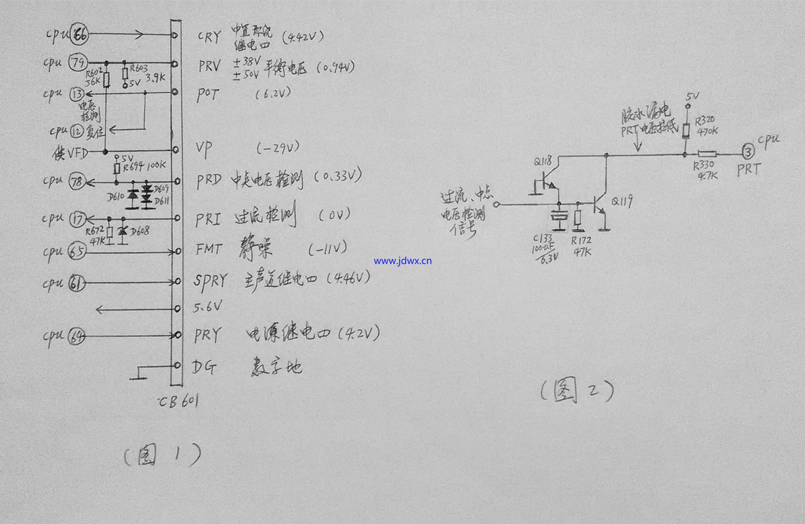

YAMAHA  RX-V692
该机通电后电源继电器就吸合,但是VFD显示屏不亮,5秒后也没有喇叭保护继电器吸合的声音。从故障现象看,似乎CPU没有正常工作。查电源开关SW605发现其焊盘虚焊,将其补焊后仍无法开机。测量CPU工作条件:时钟、复位、供电以及VFD显示屏点亮所需灯丝电压、负电压。发现CPU供电5v正常,VFD显示屏点亮所需灯丝电压、负电压正常。但是晶振两端电压都是4.5V,晶振没有振荡(正常时晶振对地电压都在供电电压一半略低些)。该机通电后电源继电器就吸合,查CPU的64脚PRY控制端电压有12V,超过CPU供电电压5V,明显不正常。顺着排线和线路板走线查到副电源板,观察到副电源板上三根线(PRY、12V、GND)焊接过,用万用表测量PRY和12V两根线,发现其短接在一起。观察焊点是焊接不良导致2个焊盘短接,将其断开后再给机器通电,电源继电器不再通电立即吸合。但是,按开机键机器仍无反应。经过前面断开PRY和12V的短接点后,再测量CPU晶振电压已经正常(CPU 10脚和11脚分别是2.0V和2.1V)。再测量复位脚12脚电压不对,只有2.1V,正常应该是5v左右,查其外接复位三极管Q601和电容C608、C609正常。断电测量,发现CPU的复位脚12脚和晶振脚11脚被短接在一起,把焊接不良短接处断开。再通电,复位脚电压变为正常5V。但是按开机键机器仍不能开机,而且按开机键时,待机等也同时点亮,这也不正常。断电测量,发现CPU的开机开关按键输入脚19脚和待机指示脚20脚被短接在一起,把焊接不良短接处断开。再通电按开机键,机器能够点亮VFD显示屏了,但是3秒后机器会自动关机。
查看显示控制线路板上的走线,发现至主板的排线CB601端子上CRY(中置环绕声道继电器控制)端与CPU的走线被割断,排线CB601端子上PRV(电源平衡电压输入)端与CPU的走线被割断。分析电路,当功放电路正负电压不平衡或缺少正(负)一组电压时,PRV该端子有电压输入CPU,使得CPU保护动作,现在该走线被割断,估计不影响CPU正常工作。CRY端是CPU输出端子,该走线被割断,估计也不影响CPU正常工作。排线CB601端子上还有PRD(功放输出中点电压检测),PRI(功放输出过电流检测)。怀疑功放电路有故障,所以CPU保护关机,决定再去保护试验。将PRD端、PRI端至CPU的连线割断,但是故障仍未排除。回想,修RX-V490时,环绕声解码板通讯不良会引起CPU保护。于是,对至主板的通讯排线CB604进行测量,测量值与电路图标注比较接近,但不完全相同。考虑到测量数据是CPU保护关机后处于待机状态下的数值,不代表CPU正常工作时的数值,所以不一定具有可比性。由于保护输入信号已切断,还有什么原因导致CPU自动关机。难道前面维修者的焊接不良已经导致CPU损坏?至此,维修陷于困顿。
经过仔细分析电路图终于发现故障疑点:PRV(电源平衡电压输入)端与CPU的走线被割断,但是CPU的PRV脚79脚仍有R603和R602提供偏置电压。是不是偏置电压导致CPU保护关机?在通电时的短时间里测量功放+—50V电压、+—38V电压正常没有不平衡,于是将PRV端与CPU 79脚之间被割断的走线连接好。再开机,机器显示屏点亮,3秒自动关机没有出现,但是变为5秒后自动关机。我在前面也割断了PRD端与CPU的走线,但是CPU的PRD脚78脚也有R694提供偏置电压。是否也同样是偏置电压的原因导致CPU保护关机?于是将PRD端与CPU 78脚之间被割断的走线连接好,再开机。机器显示屏点亮,5秒后喇叭保护继电器吸合,没有自动关机。测量5声道功放输出端子中点电压均为0V。将所有切断的走线恢复连好。接上音箱,功放声音完全正常。(如图1所示)。
小结:本机的故障很可能只是电源开关虚焊的小问题。但是,前面维修者对CPU及电源继电器控制线的补焊不良,造成cpu不开机故障。对于CPU这样引脚密集的大规模集成电路来说,焊接时很有可能造成相邻引脚短接。我的建议:读者可以备几个细的缝衣针。当焊接不良时,可以边加热边用缝衣针挑开短接处。同时也可以在万用表笔尖上绑上缝衣针对集成电路进行检测(一般万用表笔太粗,很难测量大规模集成电路相邻引脚间是否短接)。
本例的3秒及5秒自动关机,是对PRV及PRD的断线去保护造成的。本机CPU的PRV及PRD脚有偏置电压,为的是PRV及PRD电压有异常时保护动作更灵敏;在功放PRV及PRD电压正常时,该电压把CPU的该引脚限制在保护阀值以下。而对PRV及PRD的断线去保护,反而使得偏置电压凸显,使得CPU保护动作关机。所以,这个问题望读者在修理本机或其他机型需要去保护时加以注意。另外,为了验证CPU与环绕声解码板之间的通讯好坏是否会造成CPU保护关机,特意在拔下通讯排线CB604时进行开机试验,结果是机器没有保护关机。所以本机的保护关机只与PRV、PRI及PRD等信号有关,与通讯连线关系不大,这点和第一例维修有所不同。
