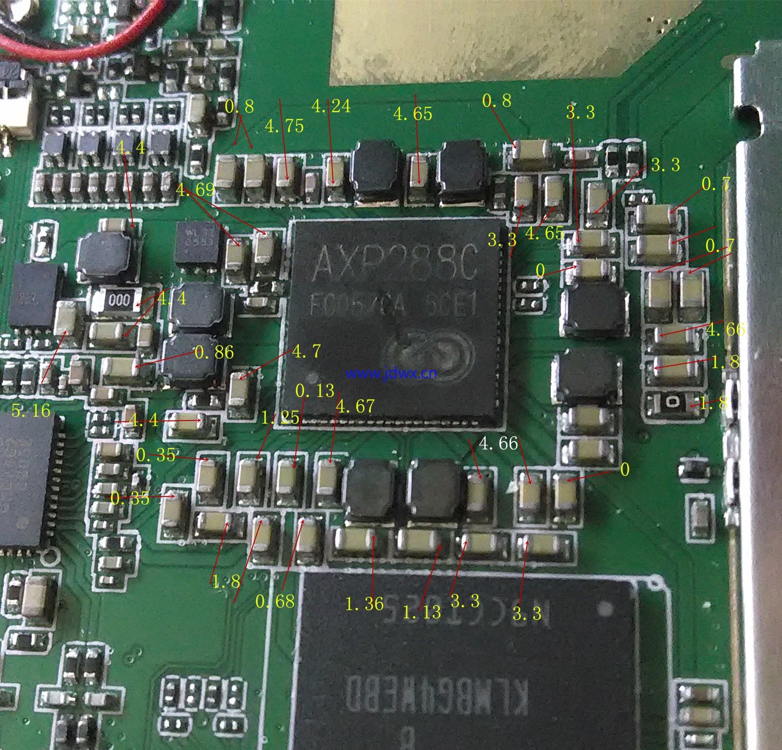

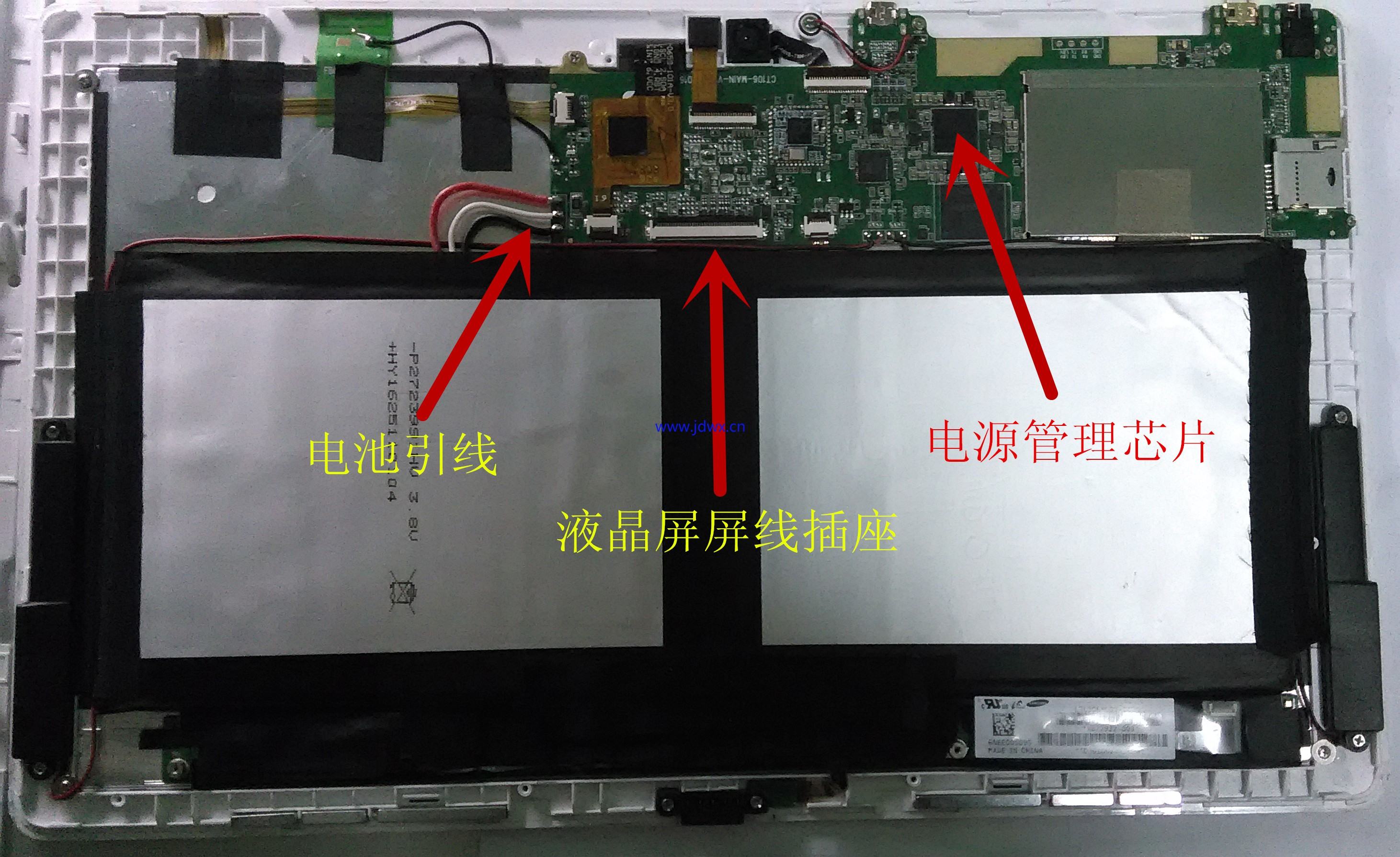

试着用充电器给其充电,但是充了半天,充电指示灯仍不亮。拆开机器查看,整机的电源管理芯片用的是AXP288,测量其充电输入脚55脚、61脚有5V输入,但是测芯片外围的大多数元件无电压。测69脚充电输出脚的电池端电压为2.6V,也一直未升高,可见4.2V的锂电池已过放电。
焊下锂电池引线,断电测量AXP288各个引脚对地电阻值基本正常,无短路现象。插上充电器电源,观察AXP288不接电池时的发热量基本正常,估计芯片不一定烧坏。想进一步测量接充电器电源和锂电池时,芯片的有关引脚电压,故再次焊上锂电池引线。但是,接通充电器电源后,平板电脑的充电指示灯自动点亮了,69脚充电输出脚的电池端电压有缓慢升高的现象。于是,就此给锂电池充电。

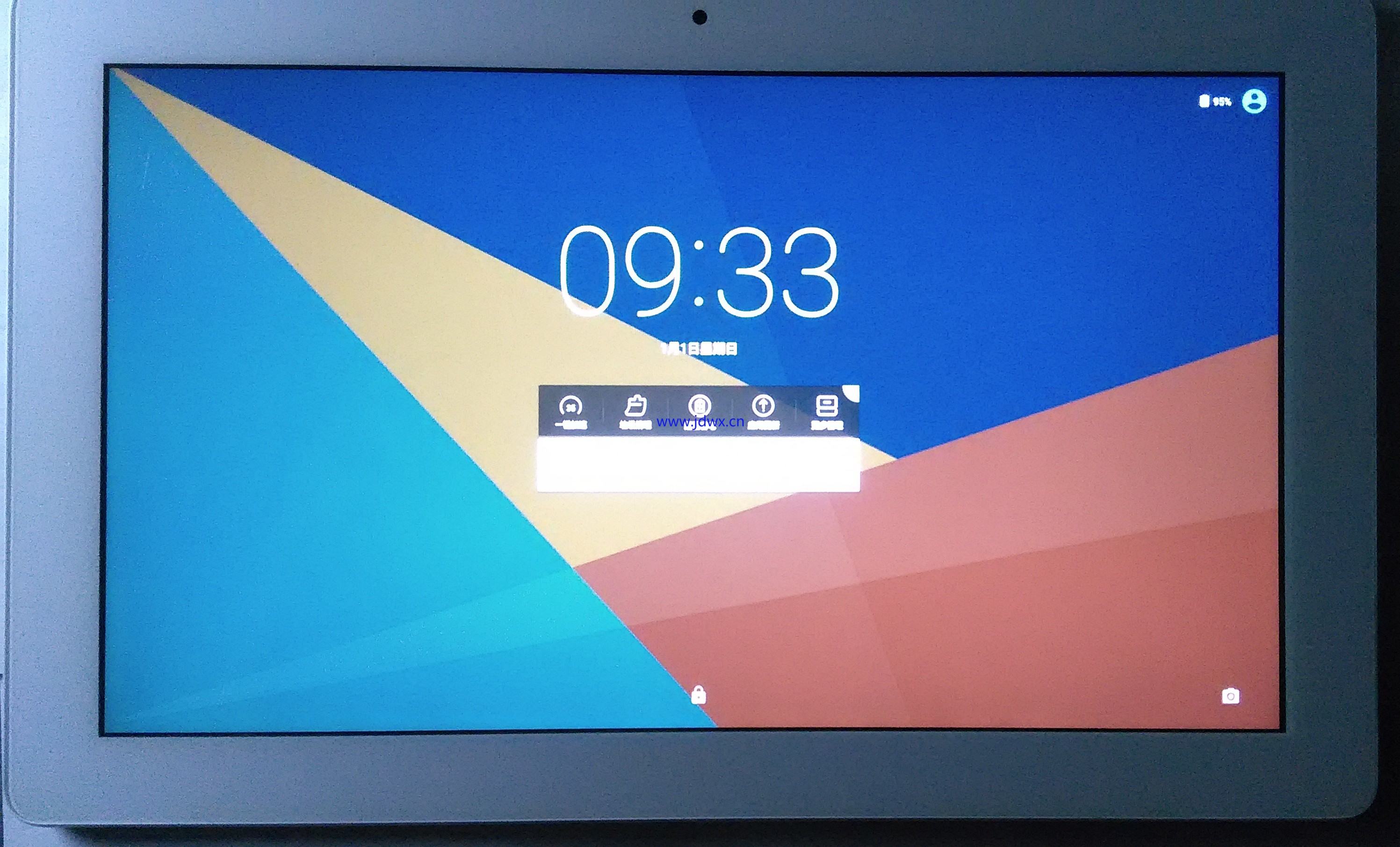

而每次按电源键后背光能点亮二三十秒,然后自动熄灭。故再测背光供电,测得背光与液晶屏(三星LTL106HL02—003屏)共用3.3V供电,而液晶屏屏线插座供电电压与背光电压的有无是同步变化。根据以往维修液晶电视的经验,液晶屏黑屏与屏幕供电也有关系。故拆下液晶屏屏线,用电子清洁剂对屏线仔细清洁后,再插紧屏线。按电源键开机,屏幕显示已经正常,机器进入安卓系统也正常。开机时,若不作任何操作,机器也是延时二三十秒后黑屏。至此,机器完全修复。
小结:事后问用户得知,原机器是在使用中突然黑屏。放置几天后,机器不但不开机甚至连充电也不行了。分析:当时液晶屏黑屏估计是屏线与主板插座间接触不良引起的。用户未及时关机导致锂电池过放电。而AXP288电源管理芯片对锂电池有监测,对过放电的锂电池会拒绝充电。焊下锂电池后给机器接通电源时,AXP288芯片由于无锂电池可监测,可能对芯片作了复位清零。故再次焊接连上锂电池后,AXP288芯片又能重新给锂电池充电了。读者排除类似不充电故障时,可参考此法试一下。

附该机开机时关键点实测电压值(如图1所示),供读者在维修时参考。
