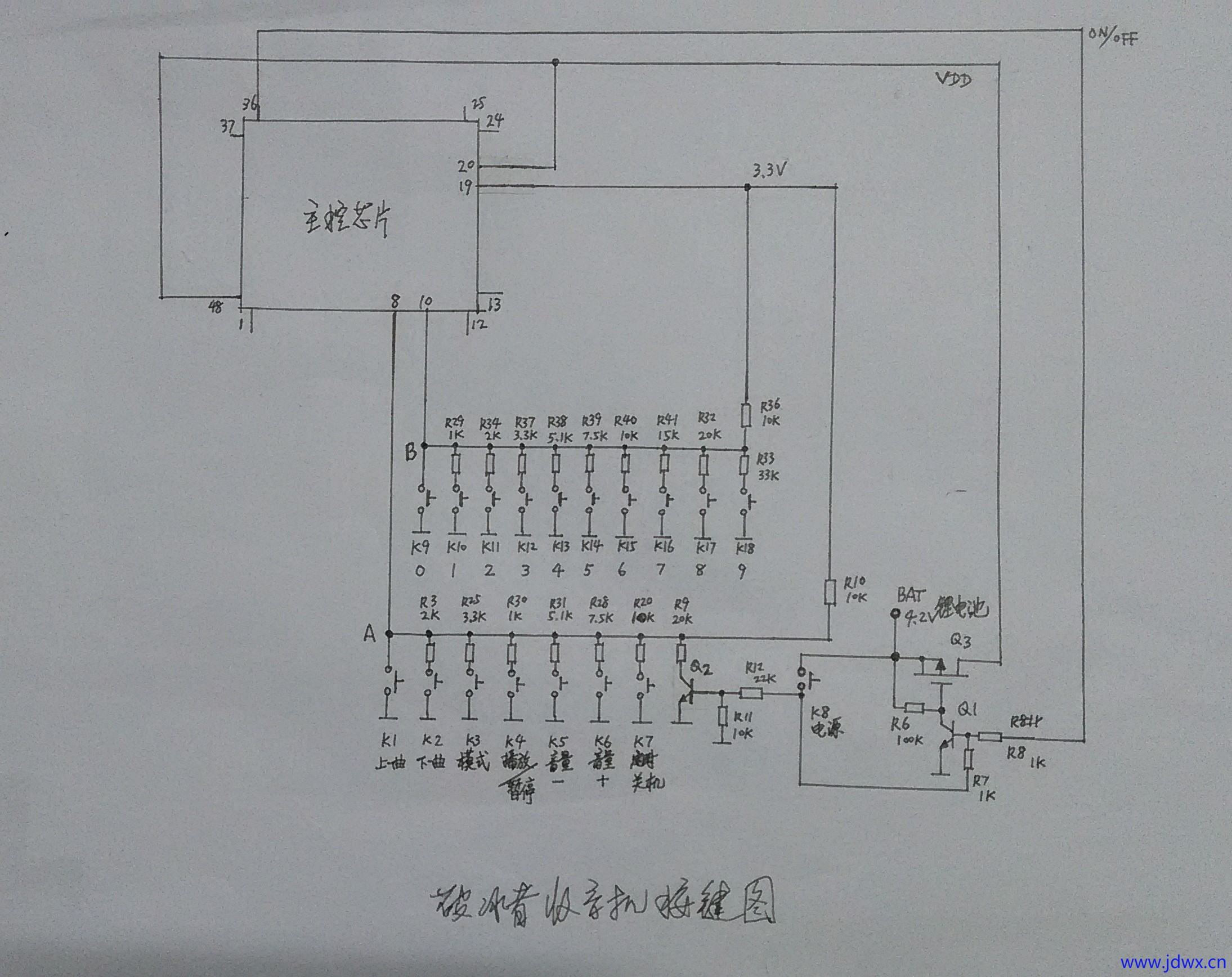

一台破冰者KK-53插卡收音机的按键偶有不灵故障,于是用电子清洁剂对所有按键仔细清洗一遍。再按电源键收音机能开机,但是其他所有键都失去了作用,而且按电源键也无法关机,只能取下电池关机。
起初怀疑维修过程中,静电击穿损坏了主控芯片的按键输入脚,但根据经验,一般情况下芯片不会如此易损。另外,芯片的型号也看不清,无法购买新芯片代换。也许芯片没有损坏,抱着试试看的想法测试有关引脚(实测电路如图1所示)。
芯片19脚是基准电压输出脚,该脚输出3.3V电压正常。8脚是按键K1-K8的功能电压输入脚,芯片根据K1-K8功能按键按下时的输入电压(各个按键对应的分压电阻和R10的分压值)进行功能逻辑识别。10脚是按键K9-K18的功能电压输入脚,芯片根据K9-K18功能按键按下时的输入电压(各个按键对应的分压电阻和R36分压值)进行功能逻辑识别。测量出不按按键时8脚电压为3.3V正常,而10脚电压为2.2V不正常。断开芯片10脚与按键电路B点之间的连线,但B点电压仍为2.2V。断电测量主控芯片10脚对地电阻正常;测量上拉电阻R36阻值正常,而测量B点所连接的K9-K18按键,查出K17按键触点间短路,拆开该按键开关将其触点整形修复后,收音机所有按键功能恢复正常。
小结:原来K17按键的触点可能同时有变形短路和氧化接触不良故障。在未清洗按键时,由于其也存在接触不良,故其只是偶尔影响其他按键。但是该按键经过清洗后,按键的触点有变形短路的故障反而暴露,其短路引起10脚电压下拉为2.2V(2.2V正是K17触点闭合后,3.3V经R36与R32的分压值)。所以,开机时主控芯片一直处于接收K17按键“8”功能指令的状态,导致其他按键输入指令失效。
