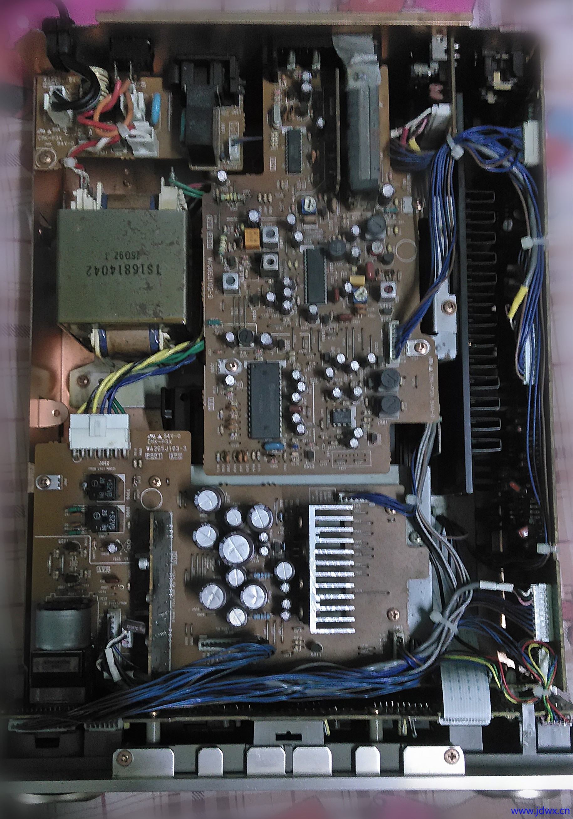

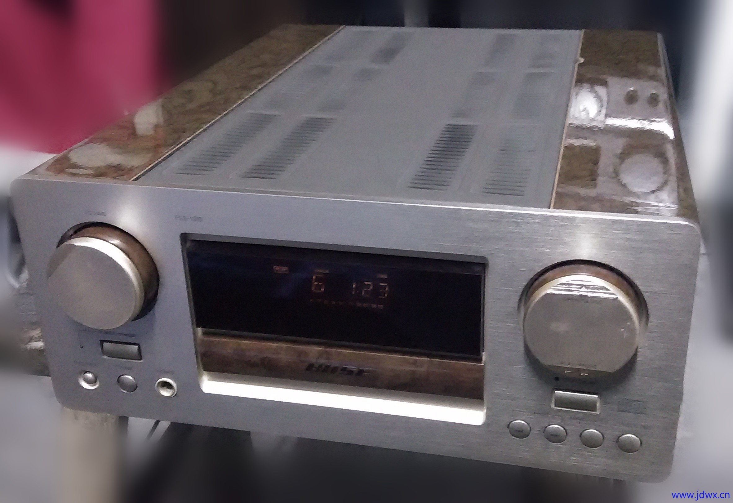

BOSE PLS-1310是一款带CD播放及收音功能的小型功放机。
其外观精美:铁质机箱镀铜处理,铝合金面板有六七毫米厚,上盖板部分用木板贴雀眼木皮做外饰。其整机功耗85W,标称输出功率40W+40W(日本标准)。功率虽不大,但其音质广受赞誉。有的发烧友评价其人声表现较出彩。低音下潜也较深,对音箱的推力足,有“小钢炮”的美称,有的发烧友甚至认为其是小甲类功放。虽然面市好几年了,但目前该型号二手机在淘宝还要卖1500元以上。
一个朋友的该机器因为CD自动出仓故障让我帮助维修,我乘修理机械部分要拆下线路板的机会,对该机靓声的秘密作了探析。该机面板上没有设音调电位器,但是音质为什么表现较好呢?原来机器后面板设EQ SEL(均衡选择)开关,有121、363、X这3档。还有ROOM ACOUSTIC COMPENSATOR(室内声学补偿)电位器。接本人的双6寸喇叭的山水座地音箱试听,感觉121档低音较有冲击力,363档低音较绵软深潜,X档则比较平直。人声表现121和363档比X档更清晰。ROOM ACOUSTIC COMPENSATOR(室内声学补偿)电位器则可以调整低音的量感。

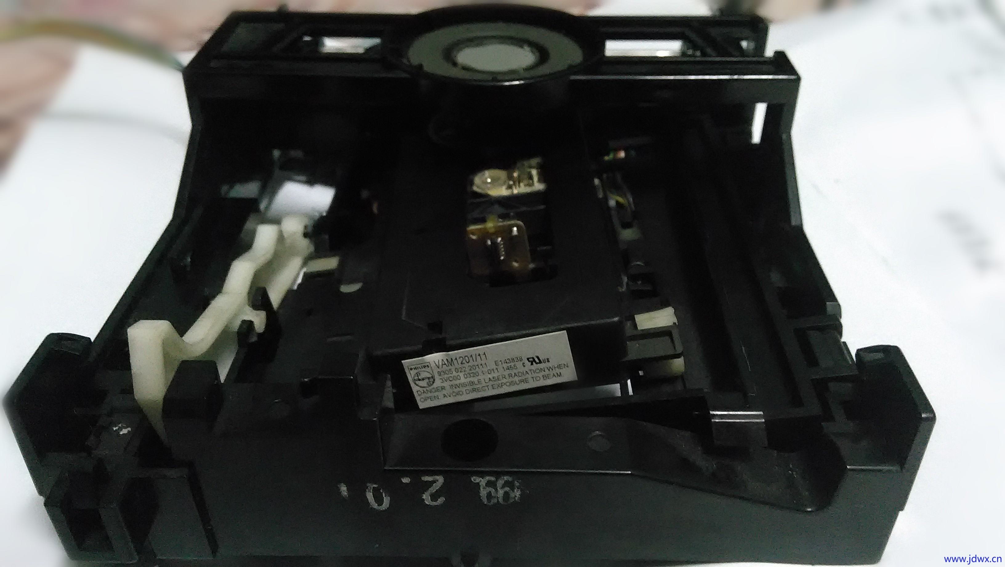

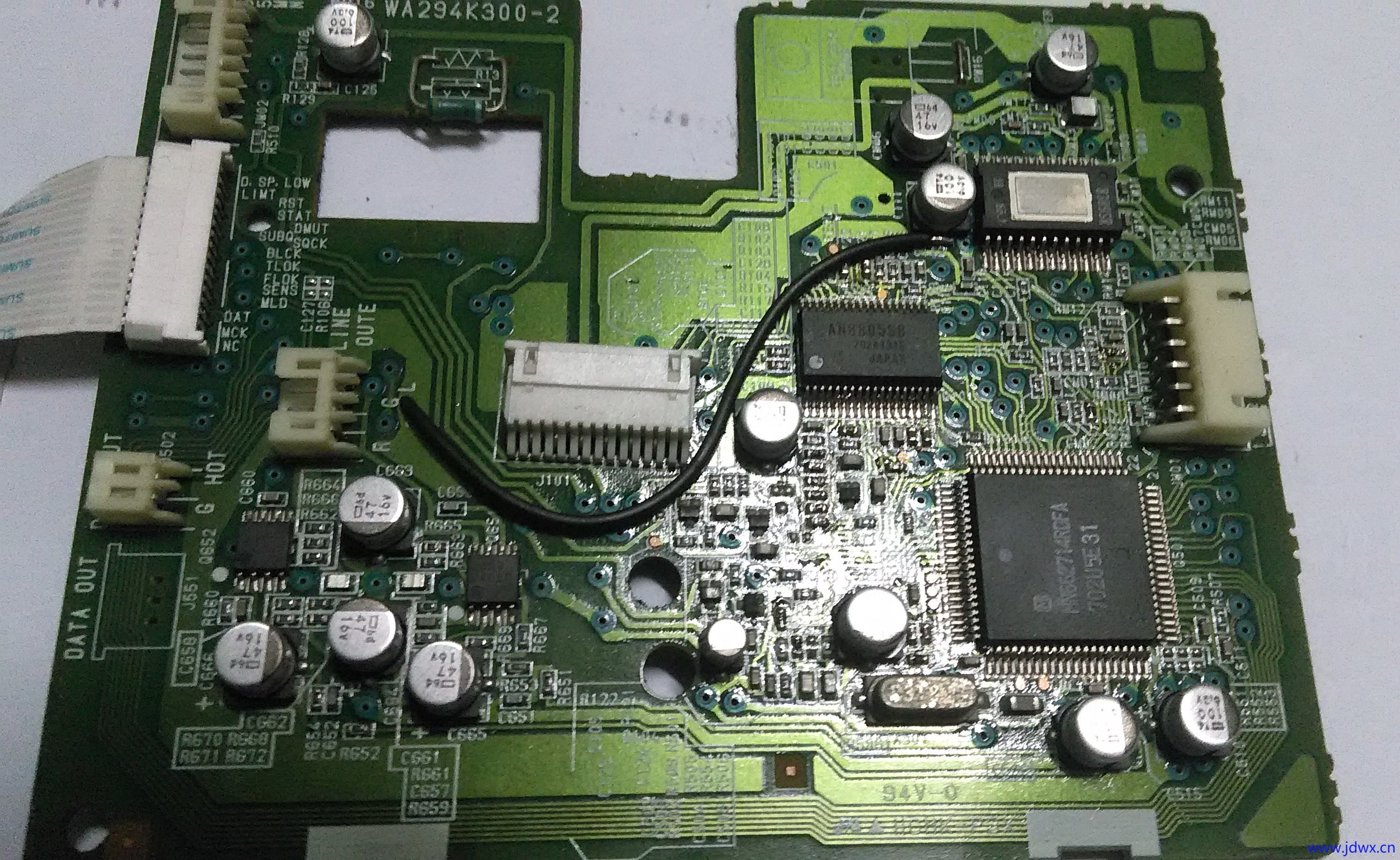

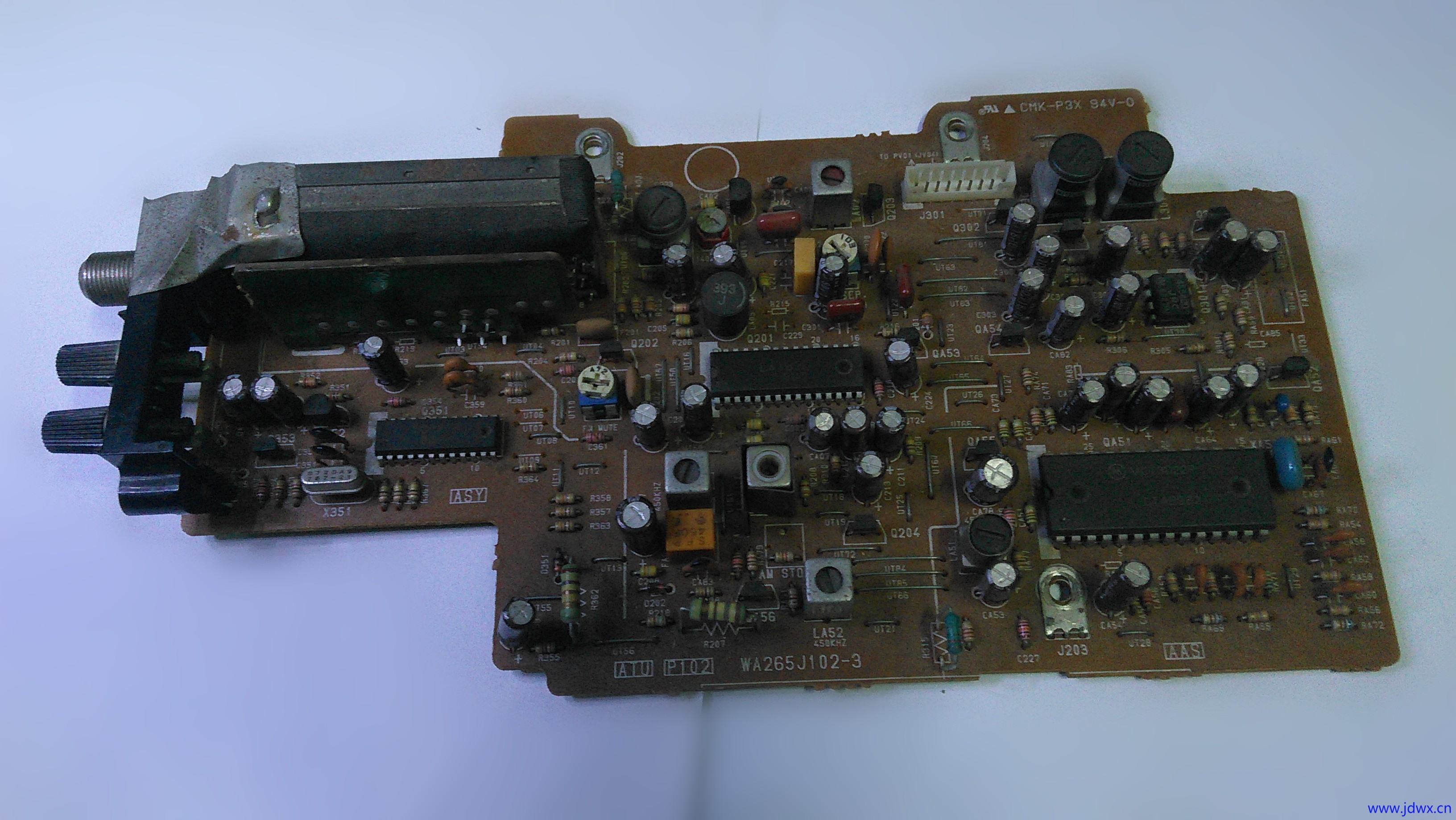

看线路板所用的元件,还是属于一般的元件。和索尼、爱华、松下等普通功放的差不多,并没有堆砌补品级元件。CD部分:激光头用的是飞利浦VAM1201/11。RF放大用的是松下AN8805SB芯片,DSP、数字伺服及音频D/A转换用的是松下MN662714RDFA芯片。可见该机CD电路用的是单芯片,并没有用独立D/A转换芯片。

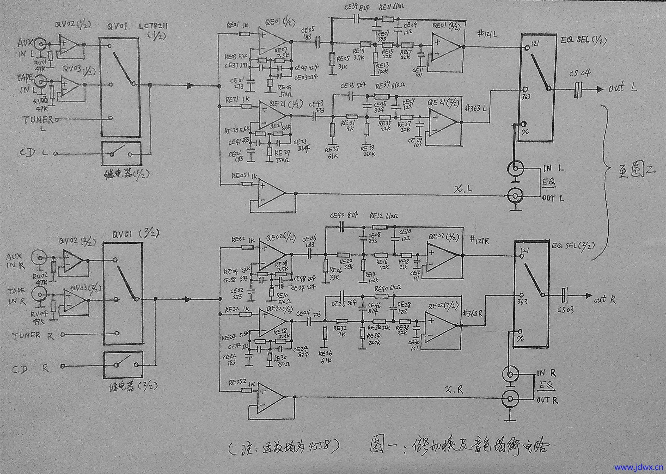

信号切换及音调均衡电路部分:信号切换(AUX IN、TAPE IN、收音信号)用的是LC78211模拟开关电路。值得一提的是,CD信号的切换没有用LC78211里的模拟开关电路,用了继电器作信号切换。音色均衡电路部分是本机的特色: BOSE的工程师为了更好地体现BOSE自己生产的MODEL 121音箱及MODEL 363音箱的优美音质,在本功放里设计了固定音调均衡电路(以QE01、QE02、QE21、QE22运放JRC4558为核心)。其电路是针对MODEL 121音箱及MODEL 363音箱的频响特性做了优化补偿。实测电路如图1所示。笔者将本功放与带BBE音效电路的爱华功放比较,本音调均衡电路对人声也有改善的作用,有兴趣的本报读者可以用电脑仿真测试软件测出其优化补偿曲线。另外,读者若有MODEL 121音箱或MODEL 363音箱的话,也可以在自己的功放前级增加BOSE设计的本固定音调均衡电路,试试能否提升听音效果。本机该电路用的是普通JRC4558运放,读者在自制电路时还可以选用其他高档些的运放,看对音质有否优化。

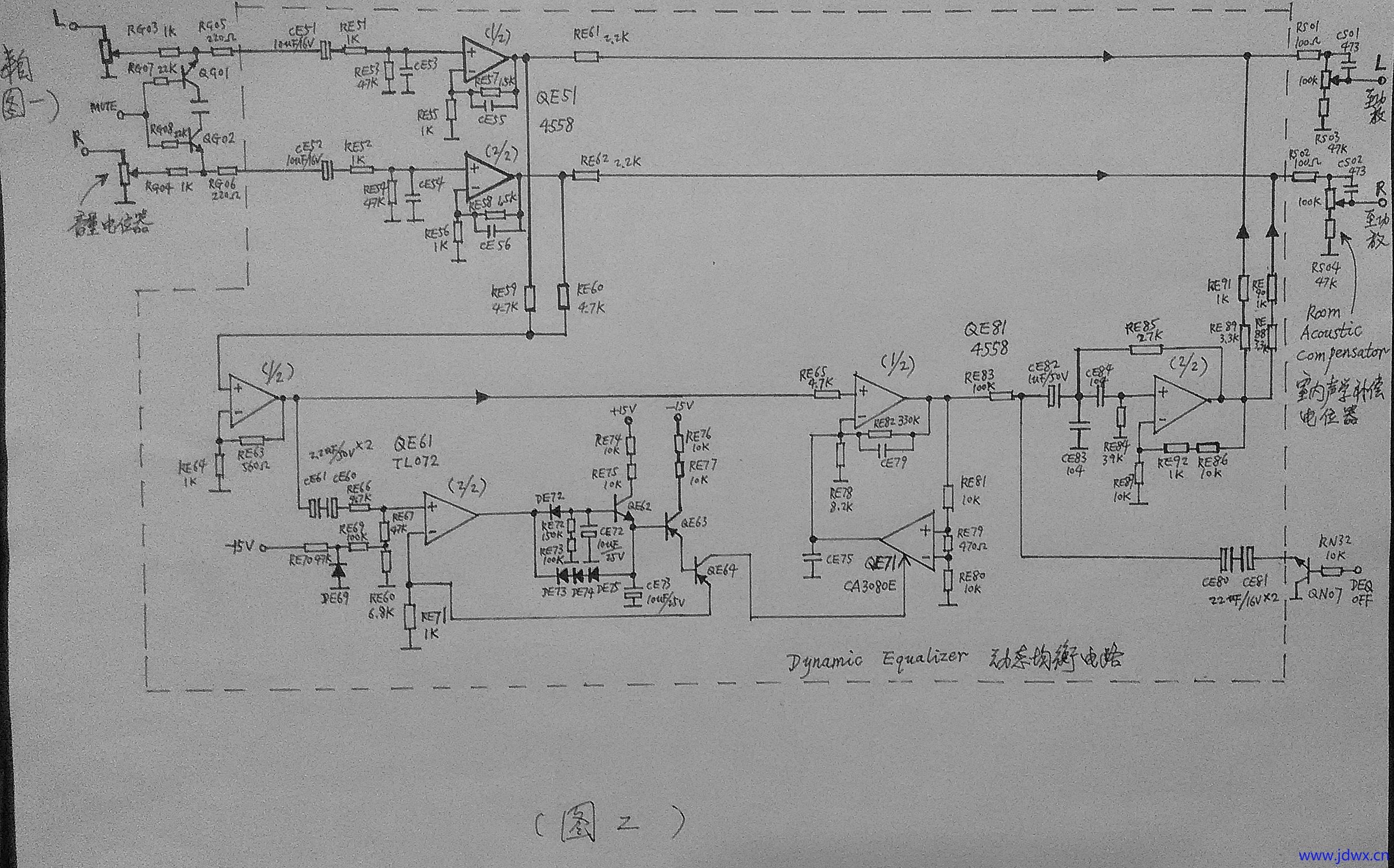

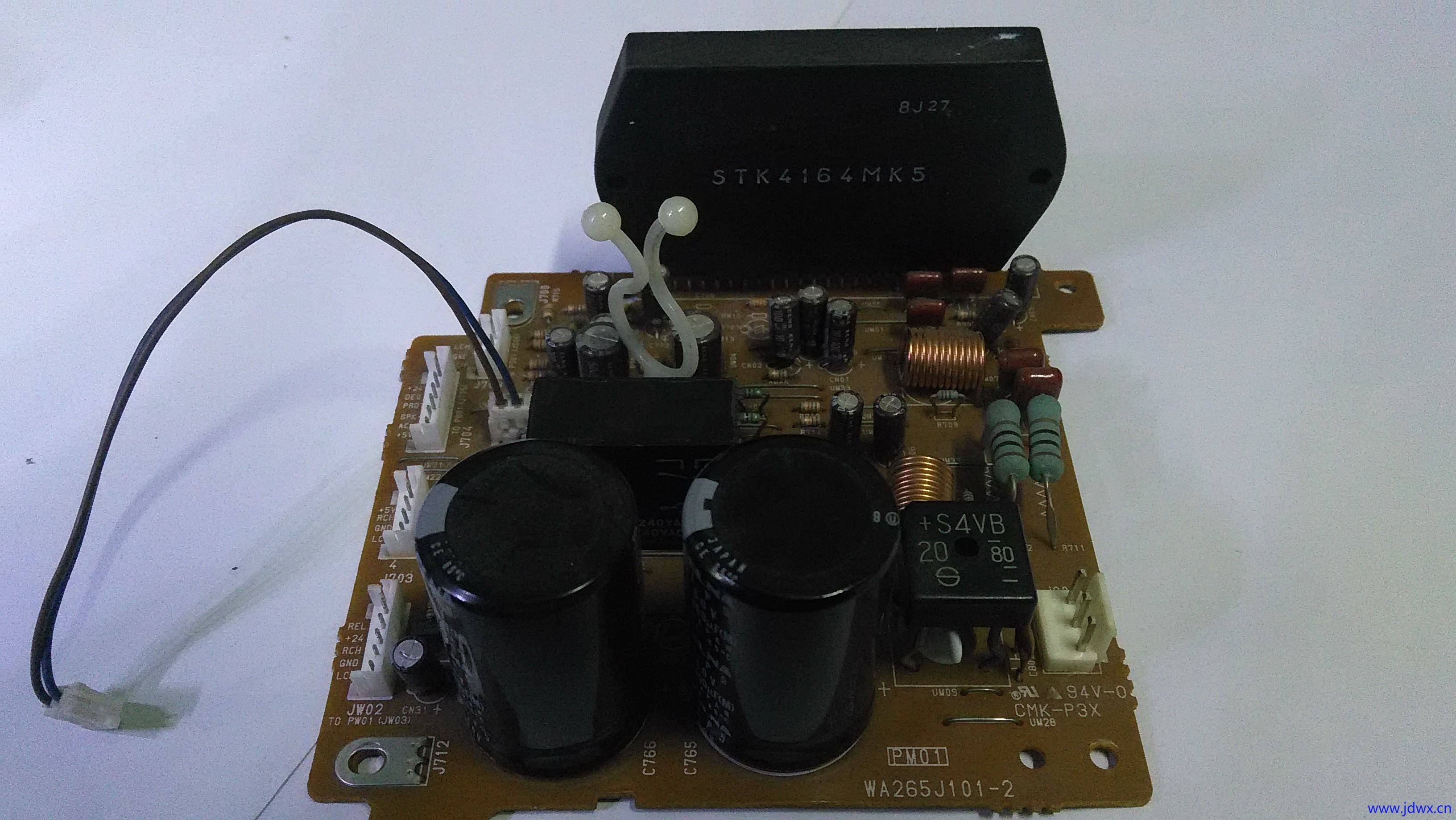

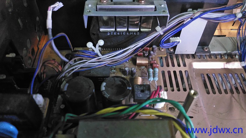

本机的功放用的是三洋厚膜芯片STK4164MK5,并未采用发烧的分立元件的做法。电路也是普通甲乙类OCL功放电路,并非是甲类功放。以其每声道30W左右的不失真功率能有:低音下潜深,对音箱的推力足的听音感受,其实是BOSE在该机固定音调均衡电路和功放电路之间设置了DYNAMIC EQUALIZER(动态均衡)电路。该电路和索尼音响的GROOVE电路,爱华音响的T-BASS电路原理差不多,就是动态低音提升电路。在小音量时,对重低音信号有较大提升,使听音者感觉机器低音足下潜深。在大音量时,对重低音提升量降低或不做提升,以避免削波失真。这样对低音动态压缩的做法使得听音者在大音量下也感觉不到低音的失真,故对该机有推力足的听音感受。
实测动态均衡电路如图2所示。
bose  图2.jpg 经过音量电位器后的L R音频信号由QE51 JRC4558缓冲放大后一路经过RE61和RE62输出本电路;一路经过RE59和RE60混合后再经过QE61 TL072(1/2)缓冲后分两路。一路经过RE65后由QE81 JRC4558(1/2)放大,放大后的音频信号输入QE71 CA3080E跨导运放正输入端,QE71输出的信号又输入给QE81(1/2)的的负输入端,所以QE71的增益起到限制QE81(1/2)的增益的作用。而QE71的增益又是由电平检测电路QE61(2/2)及(DE72、DE73、DE74、DE75、QE62、QE63、QE64)控制。QE61 TL072(1/2)缓冲后的另一路信号经过CE61、CE60后输入QE61(2/2),其输出的信号幅度越大,QE64控制QE71的电流控制脚的电流越大,使得QE71的增益越大(跨导运放QE71的增益与控制电流成正比)。
功放板.jpg 因为QE71的增益起到限制QE81(1/2)的增益的作用,所以信号电平越高,QE81(1/2)对音频信号的增益越低,达到动态控制的目的。QE81(1/2)输出的音频信号,经过QE81(2/2)有源带通滤波电路(CE82、CE83、CE84、RE83、RE84、RE85)取出重低音信号放大后经过RE89、RE91、RE88、RE90后与QE51 JRC4558缓冲放大后的信号混合后输出本电路。
本动态均衡电路输出的是动态提升低音后的音频信号,所以ROOM ACOUSTIC COMPENSATOR(室内声学补偿)电位器用来调节低音量感。CS01,CS02对高音相当于直通,所以电位器调到最小位置时,低音要经过电位器(100k)才输出到功放,即低音衰减最大。电位器调到最大位置时,高音和低音都直接输出到功放,是动态提升低音后的音频信号,即低音不衰减,。

由分析得出本机靓声的秘密不是靠指标高的补品元器件,而是用普通元器件搭配设计合理的电路来达到的。(补充:CD自动出仓故障的处理解决方法就是换掉老化的皮带,给机械部分加润滑。)
