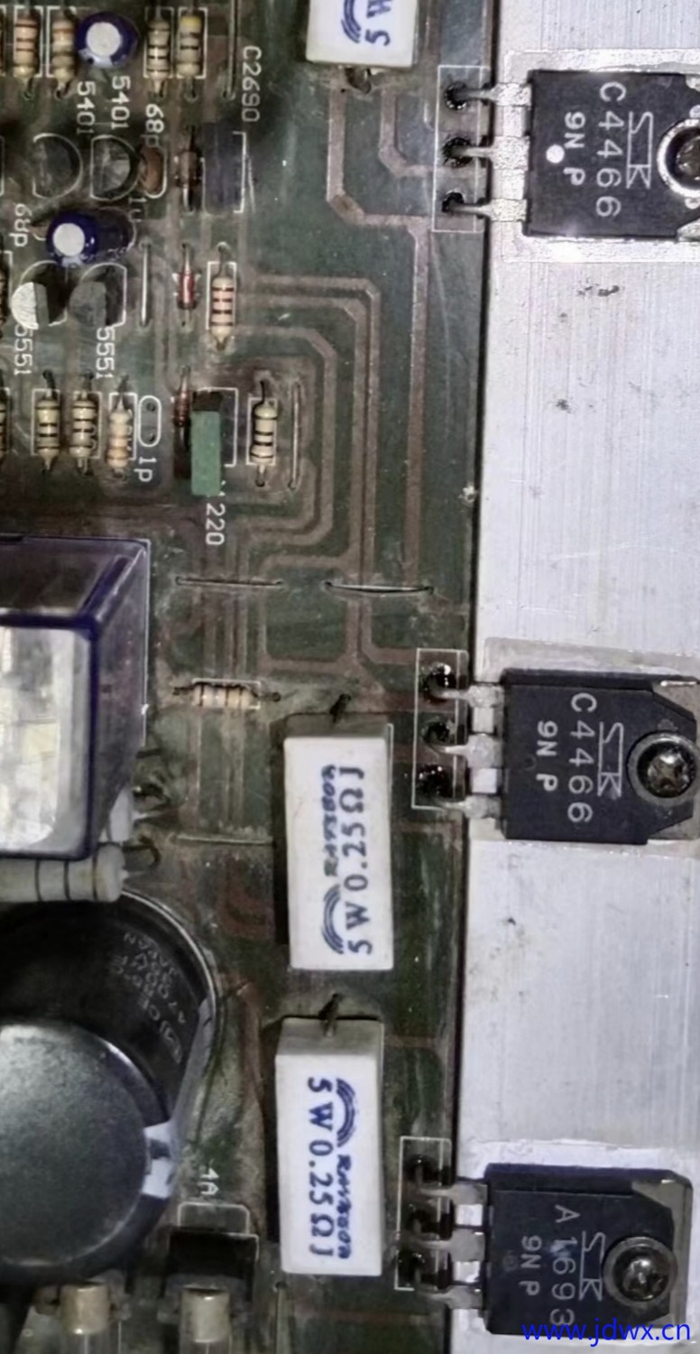

七声道,数字编码音量控制,输出短路过,不工作了,显示屏不亮,所有按键失灵,继电器会吸合,后级功放管正常,请大师指点一下哪里出问题

发表于 2024-3-29 08:52:14 | 显示全部楼层
先从CPU工作条件查起

发表于 2024-3-29 12:44:30 | 显示全部楼层
不显示?面板电路和3052A才是重点,其它都是虚的

发表于 2024-3-29 19:30:50 | 显示全部楼层
有示波器的话,先看3052上面3.58那个黄瓜工作了没有

发表于 2024-3-29 23:37:09 | 显示全部楼层
用电压档也行,正常工作时。两脚大多数是一高一低

发表于 2024-3-30 01:17:09 | 显示全部楼层
电压呢?至少要测量一下吧
