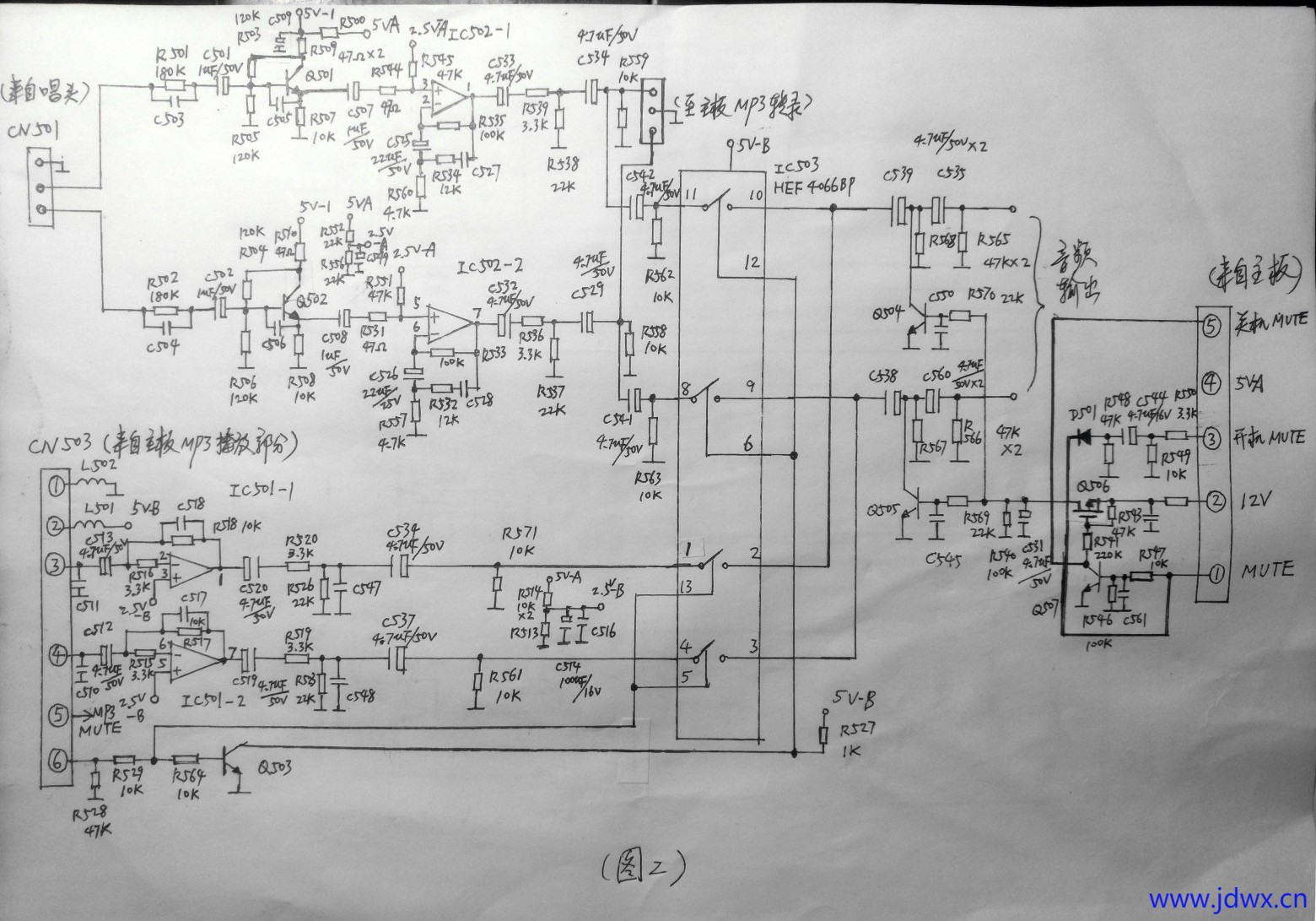

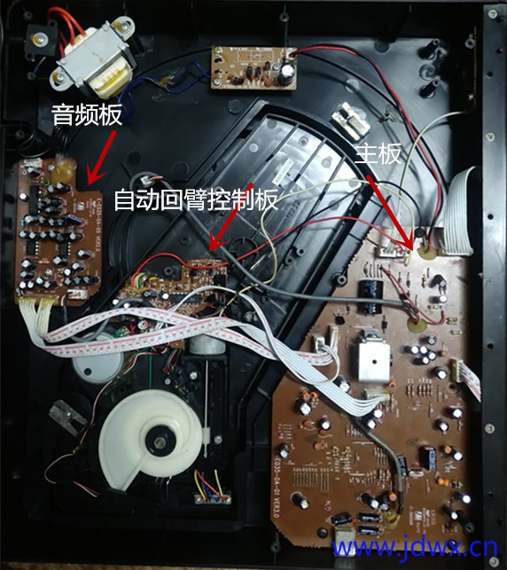

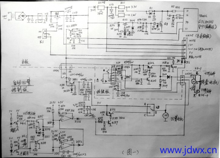

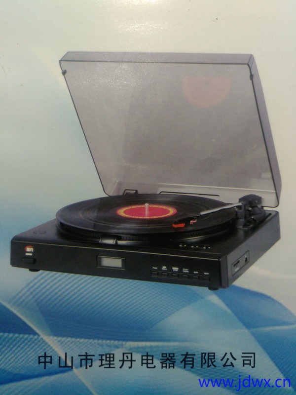

    该型号电唱机具有黑胶唱片播放功能和MP3文件播放功能,还具有将黑胶唱片转录为MP3文件存放到SD卡的功能。一台该型号电唱机,按下电源开关,LCD显示屏蓝色背光能点亮,但是LCD显示屏无任何显示,面板上所有按键均无效。为了方便检修,特测绘出相关电路如图1,2所示。
工作原理:

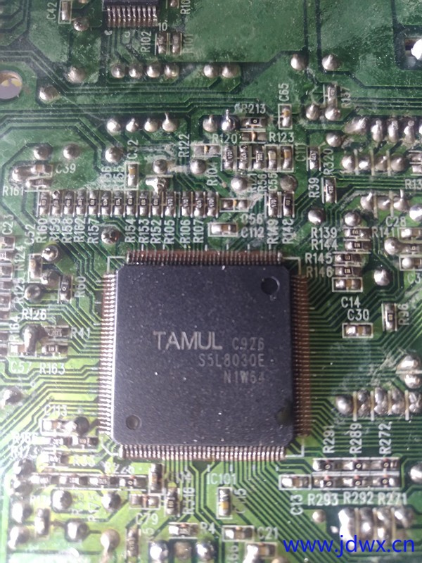

电源板过来的12V电压输入Q6的S极,当电源开关K1打在ON位置时,其G极经R201下拉到地,Q6的D,S极导通,其D极输出12V(SW)电压。该电压经过D201后,输入IC108(7805),IC108稳压输出5V,而IC1,IC103分别稳压输出3.3V,1.2V。上述电压供应MP3编解码芯片S5L8030E及闪存和内存。
12V(SW)电压还经Q22,DZ102,DZ101稳压后输入编解码芯片的94脚,还经C8,Q8控制编解码芯片的13,16脚的信号。3.3V电压经R1,C77,D3的延时电路加到芯片的13脚,经C10,R6的微分电路加到16脚。芯片的13,16脚估计是复位端。
芯片的21脚是电唱机转盘供电控制脚,当芯片21脚输出高电平,Q3的C,E极饱和导通,使得Q2也饱和导通,Q2的C极能输出12V电压。该12V电压加到自动回臂控制板的5V稳压电路(D882和DZ350),5V电压给自动回臂电路供电 。该12V电压要经过开关K2才能加到主板上的转盘电机控制电路。K2与唱臂联动,当唱臂移动到固定支架位置时,该开关断开。当把唱臂移动到唱片位置时,该开关闭合。
转盘电机控制原理:
手动播放:当用手把唱臂移动到唱片位置时,K2开关闭合。12V经K2加到Q202的E极,由于C212两端电压不能突变,通电瞬间12V电压经C212,R207,D208加到Q203的B极,Q203饱和导通,又使得Q202饱和导通,Q202的C极输出输出12V,经过D210后使得转盘电机转动。12V同时经过R211,D209加到Q203的B极,使得Q202能够自保持。
停止按键:按下停止键,Q203的B极经停止键接地,Q203截止,又使得Q202截止,Q202的C极无12V输出,使得转盘电机停止转动。
播放按键:按下播放键,12V电压经R206,R207,D208加到Q203的B极,Q203饱和导通,又使得Q202饱和导通,Q202的C极输出输出12V,经过D210后使得转盘电机重新转动。
回臂按键:按下回臂键,Q202输出的12V经D210,回臂键,R216,以及自动回臂电路板的R379加到Q359的B极,Q359饱和导通,又使得三极管B772饱和导通,B772的C极输出5V。因为程序齿轮在起始复位位置,程序齿轮带动切换开关K3的B,C触点闭合,所以此时回臂电机的供电由三极管B772控制。使得回臂电机带动唱臂及程序齿轮转动。但是,在程序齿轮转动一小段行程后,程序齿轮带动切换开关K3的A,B触点闭合,此时回臂电机的供电由5V电压直接控制。唱臂回到固定支架后,程序齿轮回到起始复位位置,等待新的一轮循环,复位位置时程序齿轮带动切换开关K3的B,C触点闭合,回臂电机的供电由三极管B772控制。当然,此时因为回臂按键不闭合,三极管B772无5V电压供回臂电机转动。
回臂电机控制原理:电唱机转盘底下固定2个光耦,光耦A接收33 1/3        转/分钟的唱片最里圈的位置信号,光耦B接收45转/分钟        及78转/分钟的唱片最里圈的位置信号。与唱臂联动的机构上有2个挡片:在唱臂到达33 1/3转/分钟的唱片最里圈位置时,挡片1阻挡光耦A的发光管与光敏管之间的光线;在唱臂到达45转/分钟及78转/分钟的唱片最里圈位置时,挡片2阻挡光耦B的发光管与光敏管之间的光线。
而唱片选择开关K4-1在播放33 1/3转/分钟的唱片时选择合上,唱片选择开关K4-2在播放45转/分钟的唱片时选择合上,在播放78转/分钟的唱片时,K4-1,-2均选择断开。
在播放33 1/3转/分钟的唱片时,唱臂到达33 1/3转/分钟的唱片最里圈位置时,光耦A的光敏管由于接收光线被挡片阻挡,所以输出高电平。高电平经过K4-1,R362加到Q357的B极,Q357饱和导通,使得回臂指示LED负极经过D354下拉到地而发光,同时使得运放2脚负输入端经过D360下拉到地为低电平。但是运放3脚正输入端经过R370接高电平,所以运放输出端1脚输出高电平。高电平经过D356,R379加到Q359的B极,使得Q359饱和导通,又使得三极管B772饱和导通,B772的C极输出5V。因为程序齿轮在起始复位位置,程序齿轮带动切换开关K3的B,C触点闭合,所以此时回臂电机的供电由三极管B772控制。使得回臂电机带动唱臂和程序齿轮转动。在唱臂向外圈移动一段距离离开唱片最里圈位置后,光耦A的光线已经不受挡片阻挡,光耦A输出低电平,使得回臂指示LED不再发光,同时使得运放2脚负输入端为高电平,所以运放输出端1脚输出低电平,使得Q359,三极管B772截止,B772的C极无输出。但是,在程序齿轮转动一小段行程后,程序齿轮带动切换开关K3的A,B触点闭合,此时回臂电机的供电由5V电压直接控制。唱臂回到固定支架后,程序齿轮回到起始复位位置,等待新的一轮循环,复位位置程序齿轮带动切换开关K2的B,C触点闭合,回臂电机的供电由三极管B772控制。当然,此时因为光耦A的光线已经不受挡片阻挡,运放输出端1脚输出低电平,三极管B772无5V电压供回臂电机转动。
在播放45转/分钟的唱片时,唱臂到达45转/分钟的唱片最里圈位置时,光耦B的光敏管由于接收光线被挡片阻挡,所以输出高电平。高电平经过K4-2,R362加到Q357的B极,Q357饱和导通,使得回臂指示LED负极经过D354下拉到地而发光,同时使得运放2脚负输入端经过D360下拉到地为低电平。所以运放输出端1脚输出高电平。使得Q359饱和导通,又使得三极管B772饱和导通,B772的C极输出5V。使得回臂电机带动唱臂和程序齿轮转动。其余原理同上,不再赘述。
在播放78转/分钟的唱片时,唱臂到达78转/分钟的唱片最里圈位置时,光耦B的光敏管由于接收光线被挡片阻挡,所以输出高电平。高电平经过R363加到Q358的B极,Q358饱和导通,使得回臂指示LED负极经过D351下拉到地而发光。高电平同时使得运放6脚负输入端经D353不再下拉到地,6脚经R367加上高电平。由于运放6脚和7脚外接电容的存在,所以运放输出端7脚会延时一二十秒后输出低电平。运放7脚低电平使得运放2脚负输入端经过D352下拉到地为低电平。所以运放输出端1脚输出高电平。高电平使得Q359饱和导通,又使得三极管B772饱和导通,B772的C极输出5V。使得回臂电机带动唱臂和程序齿轮转动。其余原理同上,不再赘述。由于78转/分钟的唱片转速较快,为了降低损坏唱片的机会,所以电路对回臂动作过程设置了一二十秒延时。
唱片选择开关K4-3, K4-4在播放33 1/3转/分钟的唱片时选择断开。唱片选择开关K4-3,在播放45转/分钟的唱片时选择闭合。唱片选择开关K4-4,在播放78转/分钟的唱片时选择闭合。开关的切换就是改变转盘电机的转速。
音频电路原理:
该机唱头用的是低档的压电陶瓷唱头,其输出阻抗较高,所以唱头信号先经过Q501,Q502的射极跟随器做阻抗匹配,再经过IC502-1,-2运放电路的均衡放大,用以调整音频曲线。经过IC502-1.-2均衡放大的信号一路直接输出到主板,用于唱片模拟信号转录为MP3数字文件;另一路信号输入IC503 HEF4066信号切换电路的8脚,11脚。
从主板解码后的MP3音频信号经过IC501-1,-2运放电路的缓冲放大,也输入IC503 HEF4066信号切换电路的1脚,4脚。主板的切换电平输入IC503 的5脚,13脚和Q503的B极。 Q503的C极控制IC503 的6脚,12脚。
IC503 HEF4066信号切换电路的2脚,10脚或3脚,9脚输出切换后的音频信号至外接功放设备。
Q504,Q505是静噪三极管,其控制信号来自:
回臂电机动作时,高电平经过D2加到音频板MUTE端;当Q202的C极无输出电压,转盘电机不工作时,无高电平经R38加到Q4,故Q4截止,所以高电平经R32,D5加到音频板MUTE端。另外,主板编解码芯片的MP3静噪信号也加到音频板MUTE端。
电源开关K1打在ON位置时,Q6的G极经R201下拉到地,Q6的D,S极导通,其D极输出12V(SW)电压。该电压输入音频板的开机MUTE端,经过C544,R548的微分电路,产生开机高电平脉冲,经过D501加到MUTE端。
MUTE端高电平经R547加到Q507的B极,Q507饱和导通,Q506的G极被下拉至低电平,Q506的DS极导通,其D极输出高电平使得Q504,Q505静噪三极管饱和导通,音频信号静噪。
电源开关K1打在OFF位置时,音频板的关机MUTE端接地,Q506的G极也被下拉至低电平,Q506的DS极导通,其D极输出高电平使得Q504,Q505静噪三极管饱和导通,音频信号静噪。

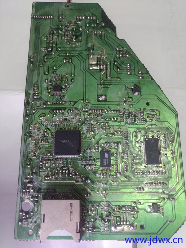

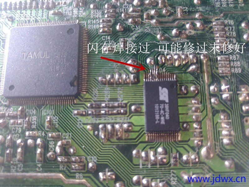

当电源开关K1打在ON位置时, IC108(7805),IC108稳压输出5V,而IC1,IC103分别稳压输出3.3V,1.2V。上述电压供应MP3编解码芯片及闪存和内存,实际测得上述电压均正常。LCD显示屏无任何显示,面板上所有按键均无效,测得晶振两端电压 0.6 v,0.5 v,基本正常。根据测绘出的电路,估计芯片的13,16脚是复位端。于是在通电时,将Q8的D极短时接地复位,但是机器仍无任何反应。查看机器的闪存芯片,发现引脚有焊接痕迹。估计前面维修者因为闪存芯片或数据有问题维修过而没有修好。 可能故障处.jpg
虽然黑胶唱片转录MP3及MP3播放功能业余条件下难于修复,但是通过前面对该电唱机电路原理分析,该机的电唱机部分修复的希望很大。测绘电路知道编解码芯片的21脚是电唱机转盘供电控制脚,当芯片21脚输出高电平,Q3的C,E极饱和导通,使得Q2也饱和导通,Q2的C极能输出12V电压。于是用导线将Q3的C极接地。再试验,电唱机的转动,回臂功能完全正常。放上黑胶唱片,也有唱片的音频声音从压电陶瓷唱头发出,凭耳朵就可以听到。但是,机器的音频输出太弱,接我的安桥A-801功放的音频输入端,音量电位器调到最大,音箱发出的声音还很轻。用该功放MM唱头输入端输入信号的话,音量有增大,但是还是偏轻,不过声音比较厚实。

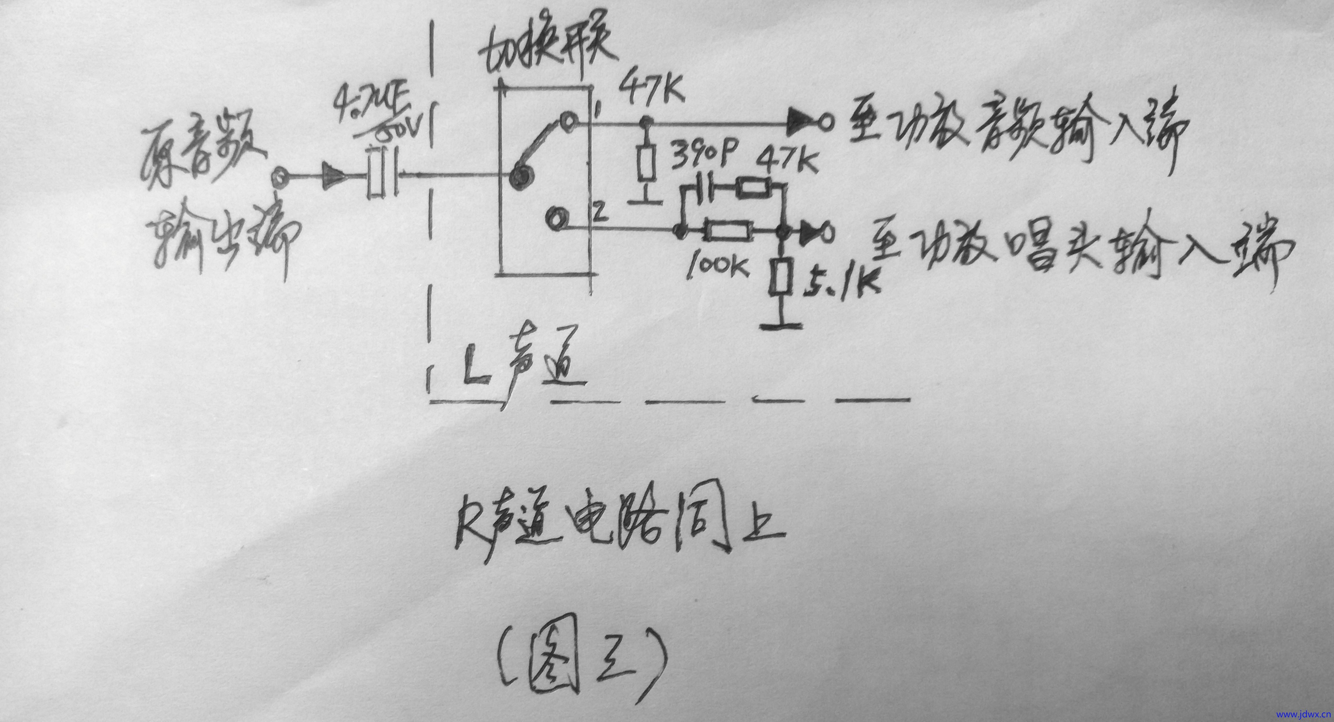

根据异常情况,重点查看音频板。由于音频板的输出信号由IC503在MP3音频或唱头音频之间切换。为了保证信号可靠处在唱头音频状态,将R529和R564的连接点用导线接地。同时测量音频板MUTE端电压,发现该端电压有2.8V,查D2,D5,D501的正极均无直流电压。那该电压来自哪里?仔细查看线路,主板编解码芯片的MP3静噪信号也加到了MUTE端。由于编解码主控芯片工作异常,该芯片有可能输出异常静噪电平。果断将该连线断开。音频板MUTE端电压变为0V了。将电唱机音频输出的信号接安桥A-801功放的音频输入端,功放输出电唱机音频的音量和接CD音源时差不多了,但是本电唱机输出的声音比较CD音源来说显得比较单薄。从测绘出的电路图可以看出,Q501,Q502的射极跟随器以及IC502-1,-2运放电路分别对高低音作了均衡,只是补偿曲线可能略有不足。
原准备自己另做一块音调均衡板,不过嫌工作量比较大。而前面静噪故障没有排除,用功放MM唱头输入端输入电唱机信号试机时,感觉功放输出声音比较厚实。故决定利用功放里的低噪声唱头放大器作为本电唱机的唱头均衡器来补偿音频曲线。信号的取出位置可以从Q501,Q502射极跟随器的E极,也可以是本电唱机的音频输出端。考虑到从Q501,Q502射极跟随器的E极取出的信号电压比较小,另加电阻电容调整音色容易受杂波干扰。故决定从信号电压较大的音频输出端取出唱头信号输出给功放的低噪声唱头放大器。
方法:在电唱机音频输出端临时接一个立体声音量电位器,将电位器的滑动臂输出信号用屏蔽线接功放的唱头信号输入端。调整音量电位器的滑动臂的位置,衰减电唱机音频信号,使得功放音箱输出的电唱机的音频音量和CD音源的差不多而且没有削波失真。此时,将电位器换为阻值比例接近的普通电阻,搭棚固定焊接在电唱机音频板上。试听一下,电唱机黑胶唱片的中低频不再单薄,但是高音相对暗了些。这当然是功放里的低噪声唱头放大器对电唱机音频信号重新均衡的效果。为了声音的高低频平衡些,又在原2个电阻(每声道)基础上加上一个电阻和一个电容,将高频信号略作提升。再试听,该电唱机的压电陶瓷低档唱头输出的黑胶唱片音色也一点不比CD,蓝牙,MP3的逊色。虽然这样多次再均衡的方法有违高保真音响提倡的平坦音频曲线,但是业余条件下,改善压电陶瓷低档唱头输出的音色可以用这么简单的方法,还是值得读者一试。(电路及元件取值如图3所示,图中还增加了切换开关,用于切换原输出信号和再均衡信号)。
