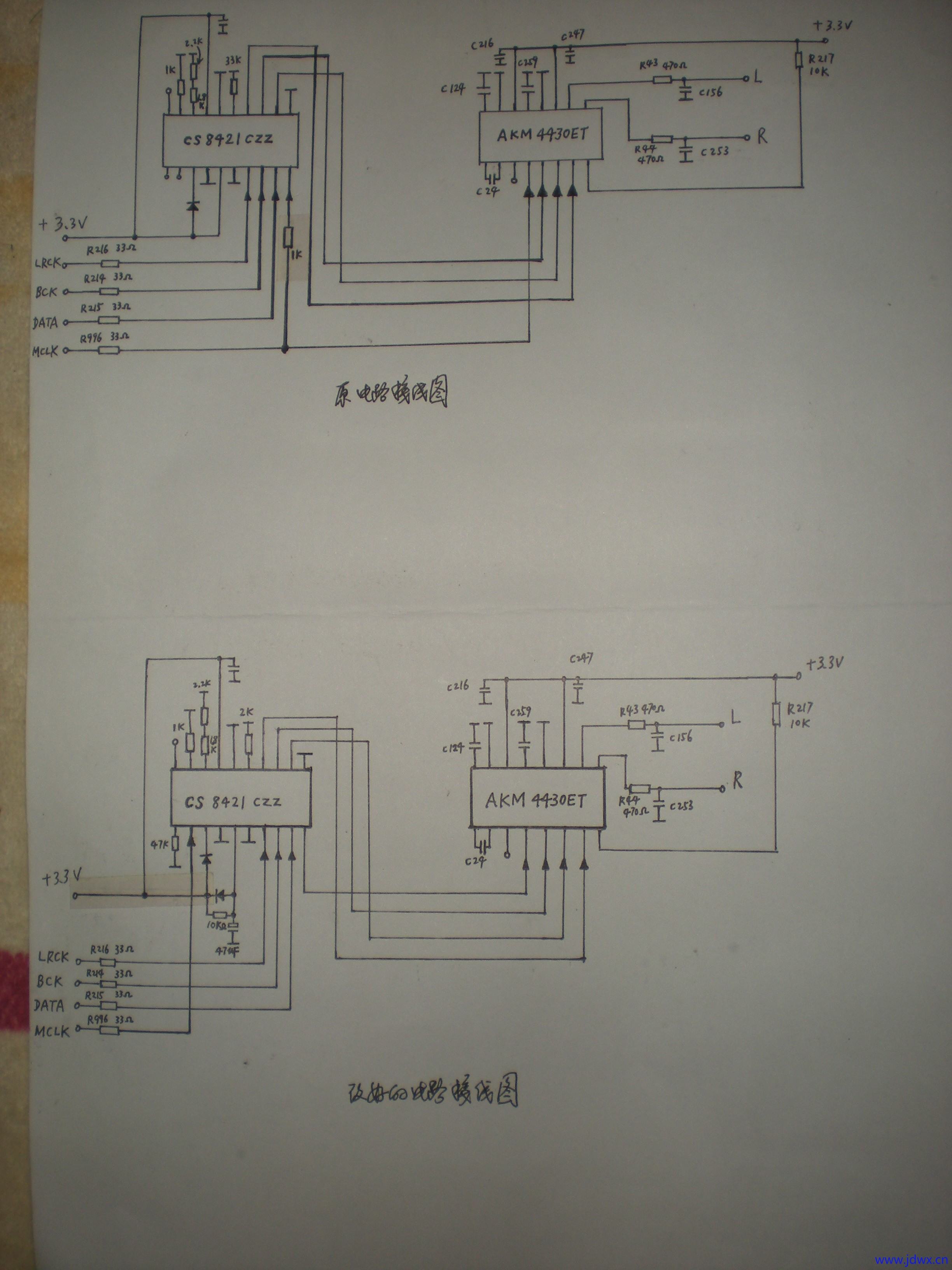

   洞洞板上有一块IC:CS8421CZZ,查资料:知道该IC是音频取样率变换电路,可用于数字音频信号的升降频处理。由于不知故障原因,对包括CS8421CZZ和原机音频DAC电路AKM4430ET组成的音频电路作了测绘,如图1所示。从蓝光解码芯片来的左右时钟LRCK,位时钟BCK,音频数据DATA经R216,R214,R215输入到CS8421CZZ的7,8,9脚,经该IC处理后的LRCK,BCK,DATA从14,13,12脚输出到DAC AKM4430ET的7,5,6脚。主时钟MCLK经R996输入AKM4430ET的4脚,同时经1k欧姆电阻输入到CS8421CZZ的10脚。经AKM4430ET数模转换的模拟音频信号由AKM4430ET的9,10脚输出。用万用表测得:CS8421CZZ的7,8,9脚输入的LRCK,BCK,DATA的电压为1.65,1.65,1.2V正常。而14,13,12脚输出的LRCK,BCK,DATA的电压为3.3,0,0V不正常。CS8421CZZ的10脚MCLK主时钟电压为3.2V,不正常。对于占空比为50%的时钟信号,电压一般应为接近供电电压的一半才对。看来此电路工作异常,没有正常的LRCK,BCK,DATA信号输入到DAC电路,造成DAC没有模拟音频信号输出。
   根据测绘出的电路,分析CS8421CZZ该IC的外接线有问题:5脚RST复位端被直接和正电源相连,会造成芯片通电后该脚不能延时复位,芯片当然不能正常工作。此电路中主时钟MCLK信号被输入的是10脚MCLK OUT端,一般应输入2脚XTI才对。原接法时,由于2脚XTI输入为0V,故MCLK OUT脚输出不是供电电压的一半,而输出为异常的3.2V,可能原设计者也查出10脚电压为3.2V,不正常,会造成到AKM4430ET的MCLK电压升高,故在CS8421CZZ的10脚与MCLK输入线之间串了1K欧姆大电阻(正常情况下该电阻几十欧姆够了)。将复位脚RST的接法改成如图2所示,主时钟MCLK输入脚,输出脚的接法改正确:从蓝光解码芯片来的MCLK信号输入到CS8421CZZ的2脚XTI,从CS8421CZZ输出的MCLK信号从10脚输出到AKM4430ET的4脚。

原接线图和改好的接线图.JPG 将SAOF的输出格式改为16bit的I2S格式,该脚外接电阻改为对地接1K欧姆电阻。此时,不管蓝光,DVD,CD何种音源,输出声音都正常。将输出格式仍旧设为24bit/192khz,再测量芯片各个引脚电压,也无异常啊。在测量时不小心误触发了哪个引脚,输出的音频变为噪声了。于是,将复位脚RST对地短路了一下。输出的声音竟然完全正常了。再关机并重新开机,24bit/192khz输出格式下的声音信号仍旧变调。再一次将复位脚RST对地短路了一下,输出的声音又正常了。看来似乎是复位的问题。分析可能是芯片将信号处理为24bit/192khz比处理为16bit/48khz要复杂些,对复位的时间前者比后者要求要长些。而手动复位动作慢,对芯片复位的时间比10K电阻,10UF电容的RC复位延时电路的复位时间要长些,故能使芯片复位正常。于是,将RC复位延时电路由10K欧姆,10uf改为10K欧姆,47uf后再开机,在24bit/192khz输出格式下,模拟音频输出正常。所以,当你对CS8421CZZ芯片的设置都正确而DAC声音输出不正常时,不妨增加其复位电路的复位延时时间试一下。
