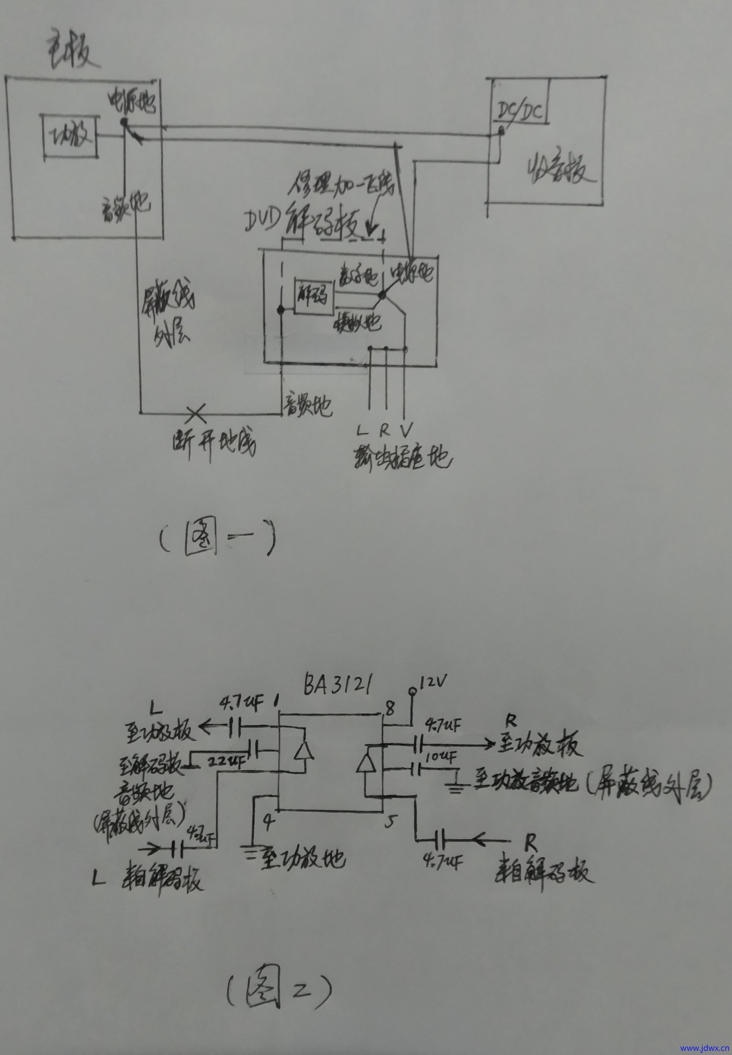

该机具有DVD/CD碟片播放,磁带录放及收音机功能。而DVD/CD碟片功能不但可以用机器自带扬声器放音,而且还可以输出AV音视频信号给电视机和大功率功放。该机用机器自带扬声器放音时均正常,但是播放DVD/CD碟片时,输出音频信号给大功率功放的信号有很大的交流杂音。试着更换优质AV音视频信号线,故障依旧。
检查:拆开机器检查DVD解码板。(如图1所示)
图一 图二.jpg 发现解码芯片的电源地是和DC/DC降压电路(在收音板上)的地线相连,DC/DC降压电路的地线再与主板的电源地(主滤波电容负极)相连。而为了降低DVD解码芯片的电源地与主板的电源地间过长连接线的电阻值,解码板的电源地与主板的电源地之间另加了一根飞线。解码芯片音频地与解码芯片电源地没有直接相连,而是通过屏蔽线与主板功放电路的音频地相连,主板功放电路的音频地再与主板的电源地相连。这样一点接地的设计,是为了音频信号在本机喇叭播放时的信噪比。
剖析另一台输出音频信号无杂音的熊猫牌的手提微型音响,发现那台机器的DVD解码芯片的音频地和解码芯片的电源地是在解码板电源地就近相连的。分析:对输出给外接大功率功放的音频信号来说,金叶机器的解码芯片的音频地线由于要经过上述屏蔽线去主板绕一个大圈才和解码芯片的电源地线及AV音频输出插座地相连。所以,输出给外接大功率功放的音频信号引入了交流杂音。
修理:于是,将解码芯片的音频地用一根导线与解码芯片电源地(解码板主滤波电容负极)就近相连。再试机,该机AV音频输出插座输出给大功率功放的音频信号已经没有交流杂音。但是,机器自带自带扬声器播放的声音却有了交流杂音。这当然是增加的导线使得电路不再一点接地而引入了干扰。于是,再断开解码板与主板音频屏蔽线的地线,再试机,杂音有降低。试着在该断开的地线两端连接一个100uf电容,使得地线两端交流等电位。再试机,机器的杂音又有降低,电位器在3/5以下基本听不到杂音。
为了再提高信噪比,用一块避免地线环流造成干扰杂音的降噪芯片BA3121做了个小电路板,接在DVD解码板和功放主板之间(电路如图2所示)。芯片2脚电容接解码板输出屏蔽线的地,芯片6脚电容,及芯片4脚接功放板输入屏蔽线的地。芯片是根据检测这两个地线信号的差异做反向抵消来降噪处理的。再试机,机器的杂音又有降低,电位器在4/5以下基本听不到杂音。虽然没有做到百分之百降噪,但是效果已经不错,维修达到预期。
