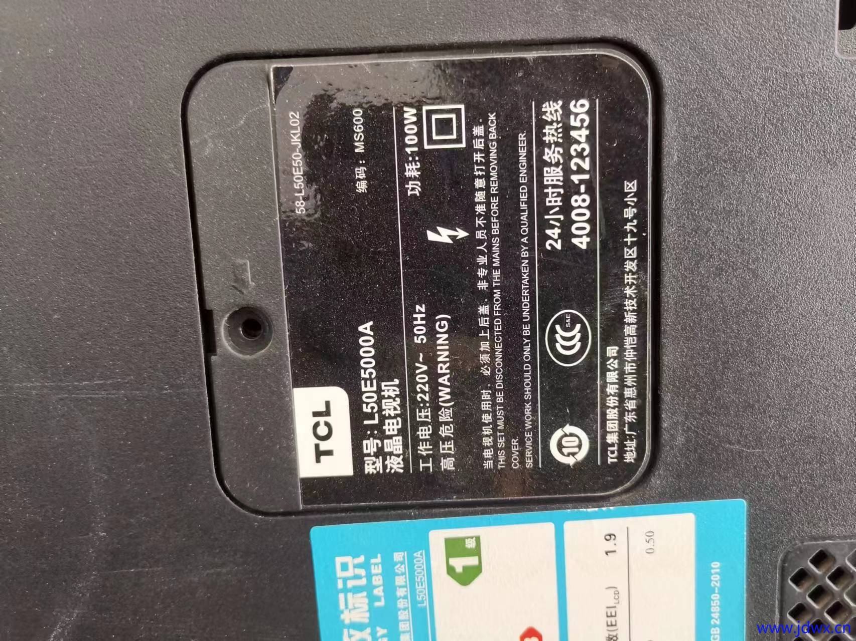

       一台TCL L50E5000A电视,客户描述在收看过程中不定时自动关机,已无法正常使用。经过笔者观察,自动关机后处于待机状态,用遥控器能正常开机,开机测电源电压,PFC388V  3.3 V ,24V 正常。自动关机后只有3.3V ,明显是待机状态,由于故障不定时发生,维修难度大。

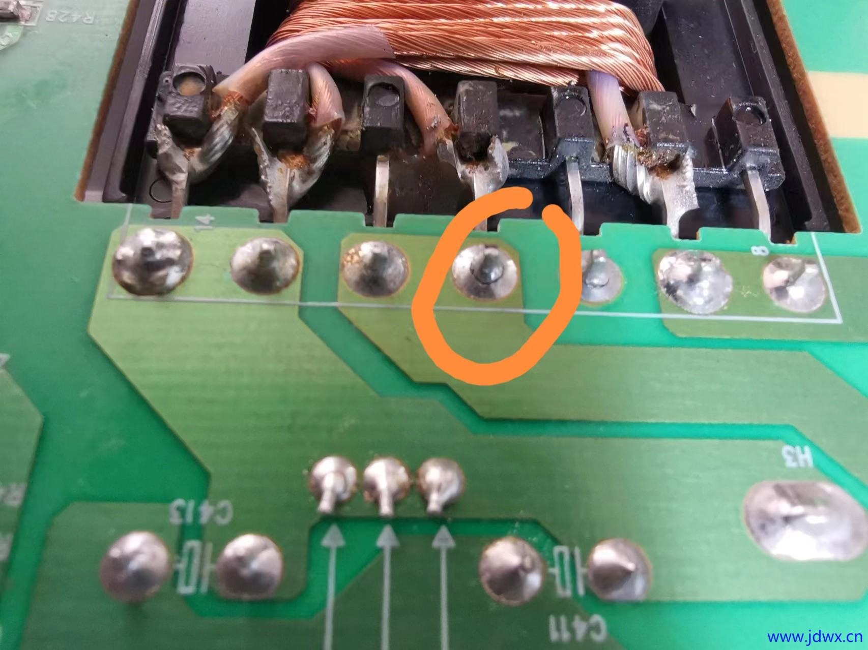

       到此,相信你跟我考虑的一样,是不是24V负载能力不足?或者是“间断式”供电不足,重点放在电源板,原先测量24V正常忽视了,先易后难(醒悟了),放大镜观察24V开关变压器次级,发现有一根脚有裂纹脱焊,,,,,,下面都懂了 ,,,。

原来是虚焊,走了弯路
