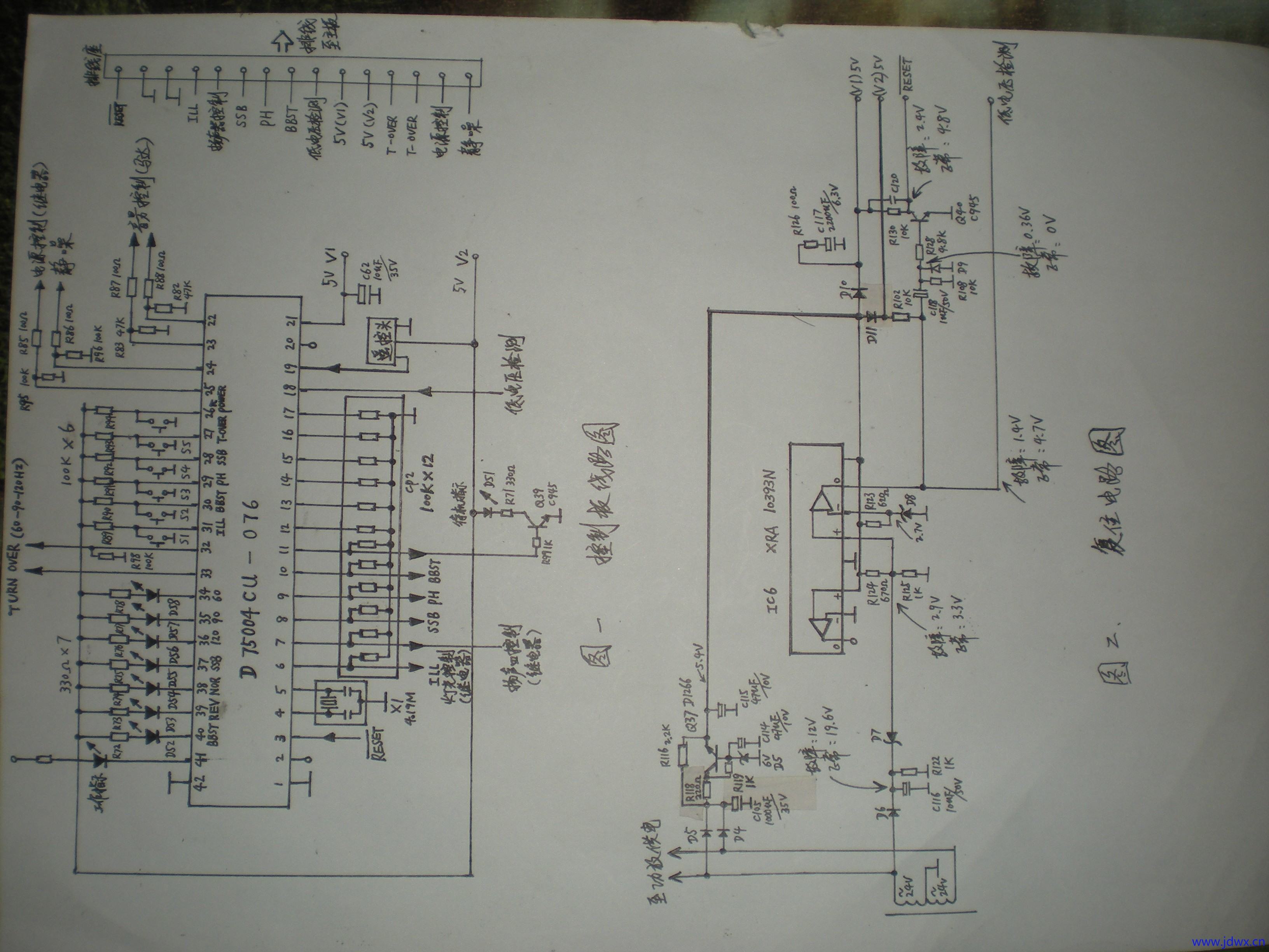

    由于该音箱的开关机及所有功能由控制板上的CPU控制,首先怀疑CPU工作是否正常。重点检查CPU的工作三要素:供电,时钟,复位。实测CPU UPD75004CU-076 控制板电路如图1所示。其供电端(V1)21脚为4.9V,正常。其按键及功能指示灯供电(V2)为4.9V,也正常。其与晶振相连的4脚和5脚为2.2V,2.4V,也正常。而其复位端3脚电压为2.4v,不正常。除了在复位瞬间为0V,该脚平时应为4.9V才对。
    CPU UPD75004CU-076的的复位电路在主板上,实测复位电路如图2所示。

复位电路由IC6 比较器XRA10393N和Q40 C945及外围元件组成。测得Q40 C945的B极为0.1V,C极为2.4V。Q40不在截止状态,不正常。再查其复位电路的微分电容C118 1UF/50V两端电压:与比较器XRA10393N输出端7脚相连的一侧为1.4V。与Q40 C945 B极电阻R128相连的一侧为0.36V,这一侧应无电压才对。难道C118漏电改变了其两侧电压?将C118拆下,Q40的B极变为0V,C极变为4.8V,恢复正常。比较器XRA10393N输出端7脚电压也上升为2.5V。用万用表检测拆下的C118,其容量正常,也无漏电啊。但还是决定用新的1UF/50V电容替换原来的旧电容。换上后,故障依旧,其一侧电压仍为1.4V,另一侧电压仍为0.36V。
    怀疑比较器IC6 XRA10393N有异常。其比较器正输入端5脚为2.9v,负输入端6脚为2.7V,无明显异常;输出端7脚为1.4V,输出端电压似乎偏低。而其正输入端的检测电压由变压器二次侧主绕组经二极管D6,电容器C116整流滤波而来,实测电容器C116两端电压为12V,似乎也正常。维修一时陷入困顿。好在手头另有一台可以正常工作的建伍SW-900低音炮,将其拆开检查,发现其内部电路与SW-700的电路大同小异。其复位电路与SW-700的一样,只是编号不同。方便起见,这里都以SW-700的编号阐述。测SW-900低音炮复位电路的IC6 比较器XRA10393N的正输入端5脚为3.3v,负输入端6脚为2.7V,输出端7脚为4.7V。微分电容C118一侧电压为4.7V,另一侧电压为0V。Q40 C945的B极为0V,C极为4.8V,正常。再测经二极管D6,电容器C116整流滤波而来的电压为24V。SW-900低音炮的变压器二次侧主绕组为双32V交流电压,半波整流滤波后为直流24V,差不多。测得SW-700低音炮的变压器二次侧主绕组为双24V交流电压,半波整流滤波后为直流12V,似乎偏低。估计问题在此。此电压与二极管D6,电容器C116有关,拆下C116测量:10uF的电容器已经失效变为1.5uF,基本已无滤波作用了。将其换新的10UF/35V电容后,再接通220v电源。音箱的待机灯点亮,按面板上的功能按键,均有作用。输入音频信号,调整音量后,低音炮立即输出深沉有力的低音。此时再测SW-700低音炮的经二极管D6,电容器C116整流滤波而来的电压为19.6V。而复位电路的IC6 比较器XRA10393N的正输入端5脚,负输入端6脚,输出端7脚电压,微分电容C118两侧电压,Q40 C945的B极,C极电压都和SW-900的测量值一样,已正常。
    小结:由于滤波电容C116靠近变压器,长期受热使其老化失容。故使得经二极管D6半波整流后的电压不能得到滤波,使得输入IC6 比较器XRA10393N的5脚的电压含有很大交流成分,其7脚输出电压也含有交流成分。此电压,经微分电容C118的耦合后,交流成分经二极管D9(原在复位电路中起放电作用)整流,故C118此侧有0.36V电压。电压再经电阻R128加在Q40 C945的B极,使Q40不是处于截止状态,而是处于半导通状态,将至CPU UPD75004CU-076的3脚的复位电压拉低为2.4V。使得CPU无正常的复位电压而不能正常运行,引起了低音炮不开机的故障。
