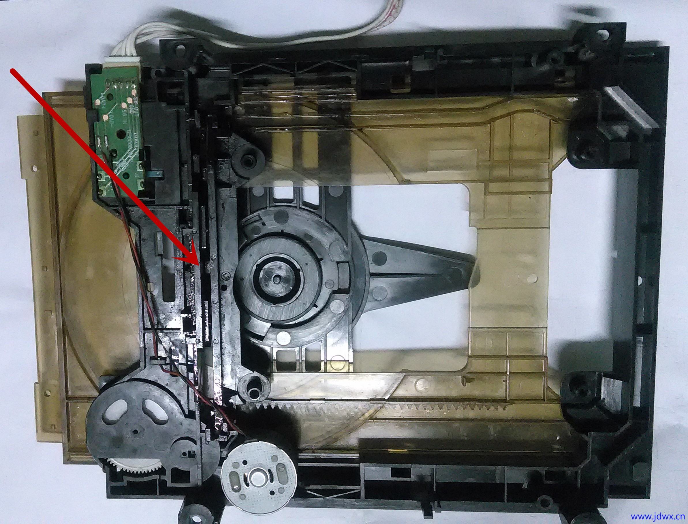

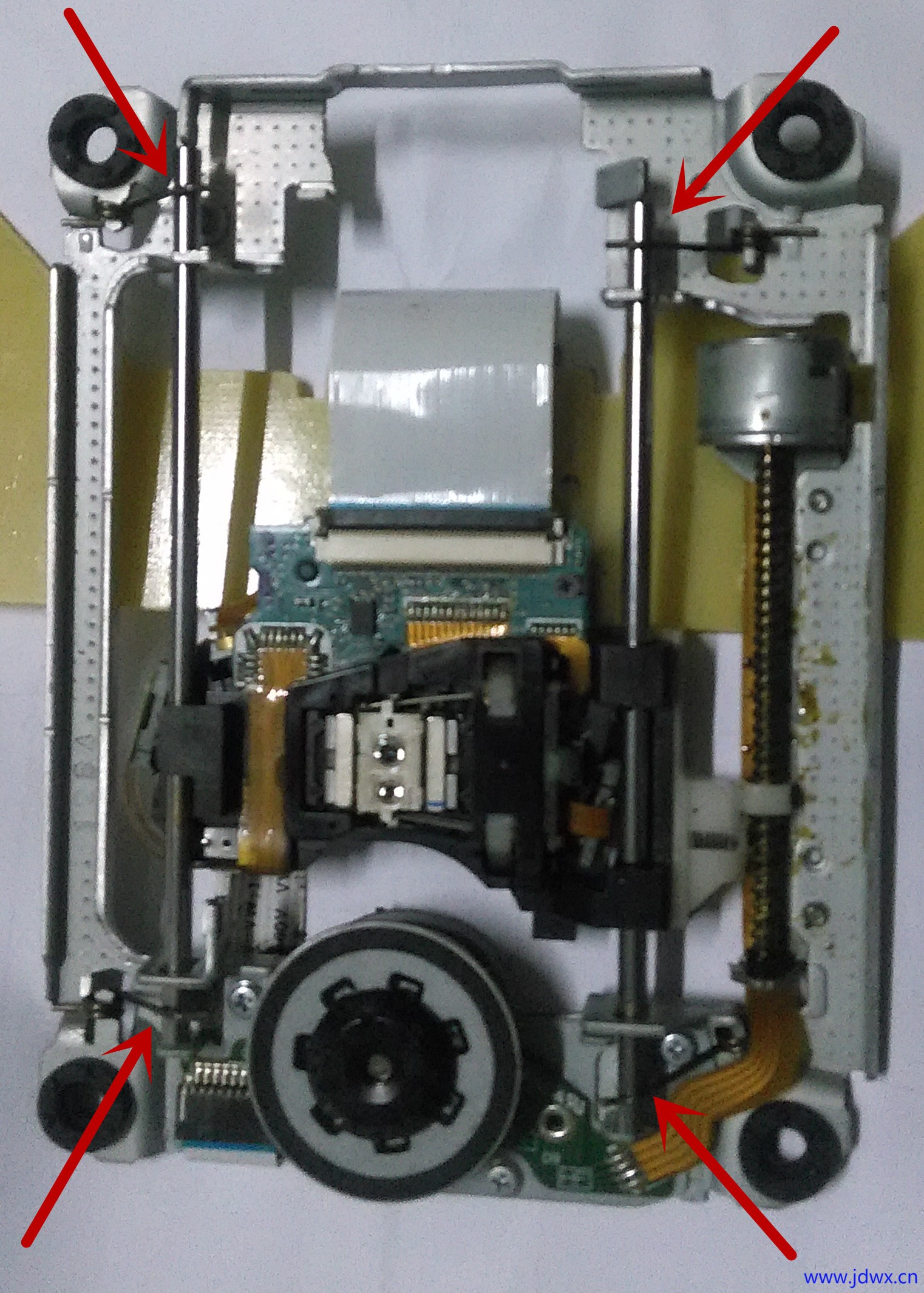

该机能开机,电视上也有显示。但是放入的碟片不能读盘,也无法出仓。拨动机箱底部机芯的塑料滑杆手动退出碟仓托盘,感到碟仓装载机构缺少润滑,看到蓝光机芯的激光头滑杆及螺杆上的油脂也已干涸硬化,造成激光头移动不畅。
图6 加油润滑.jpg 图7 压簧位置.jpg 图8 BDP2012 激光头接口定义及供电电路.jpg 图9 短接的FB803贴片电感位置.jpg 图10 稳压块 及电容.jpg
拆下碟仓装载机构及蓝光激光头机芯,分别给其清洗并加润滑油,使其动作顺畅。(如图6,7所示)要注意的是清洗激光头滑杆及螺杆时会需要拆下激光头,务必不要拆下激光头滑杆下的螺丝,只要用老虎钳移开上面的压簧就能拆下滑杆及激光头。清洗润滑部件后安装激光头上去时,再把压簧恢复原样即可。(因为螺丝是用来调整激光头滑杆的高度的,若安装的高度偏差太大,会影响激光头正常读盘,这对读碟精度要求极高的蓝光DVD来说尤其重要。)将机芯装好后试机,碟仓托盘进出仓顺畅。托盘进仓后,激光头也能自动从碟片外侧移动到碟片中心位置,但激光头未读碟。

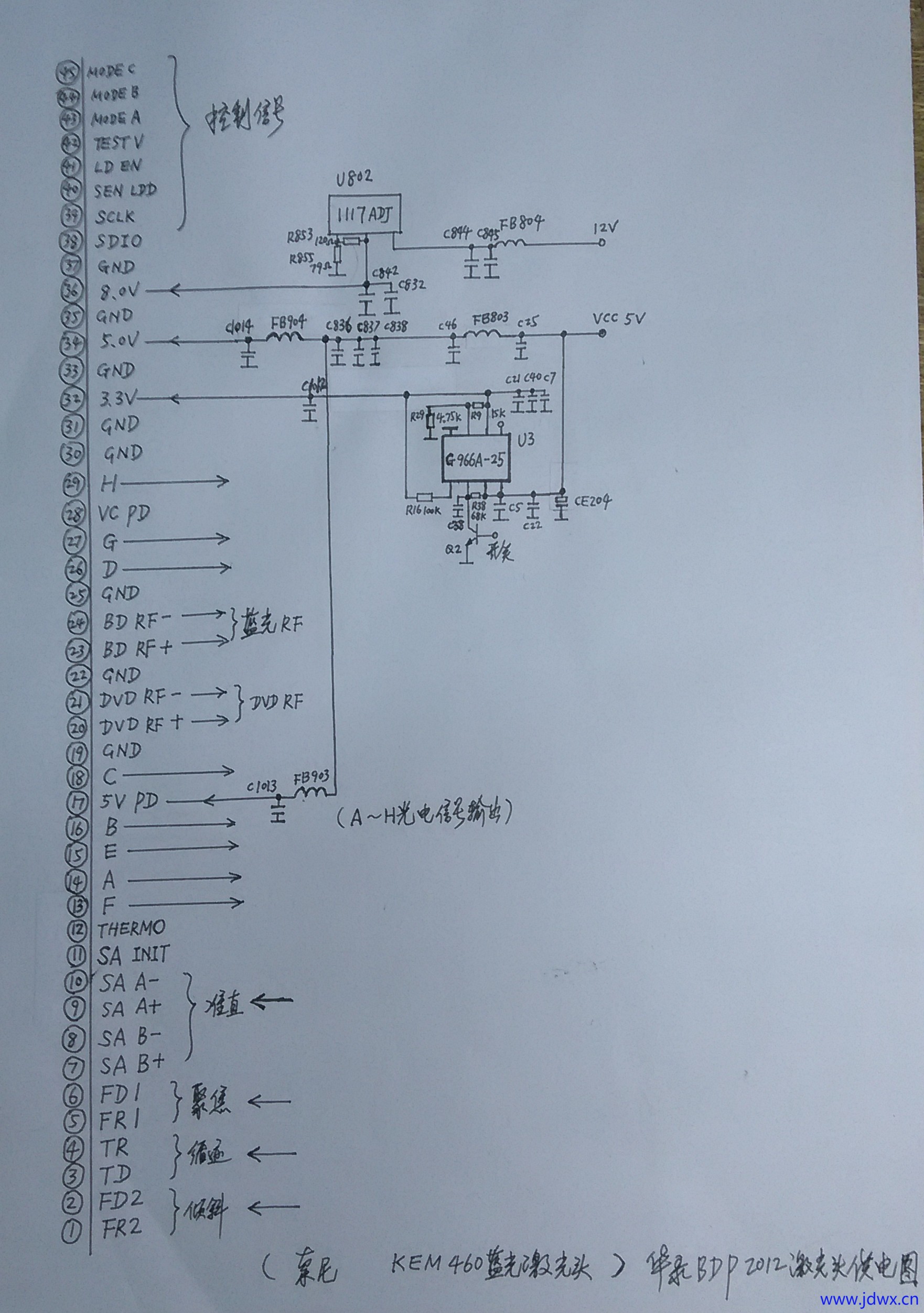

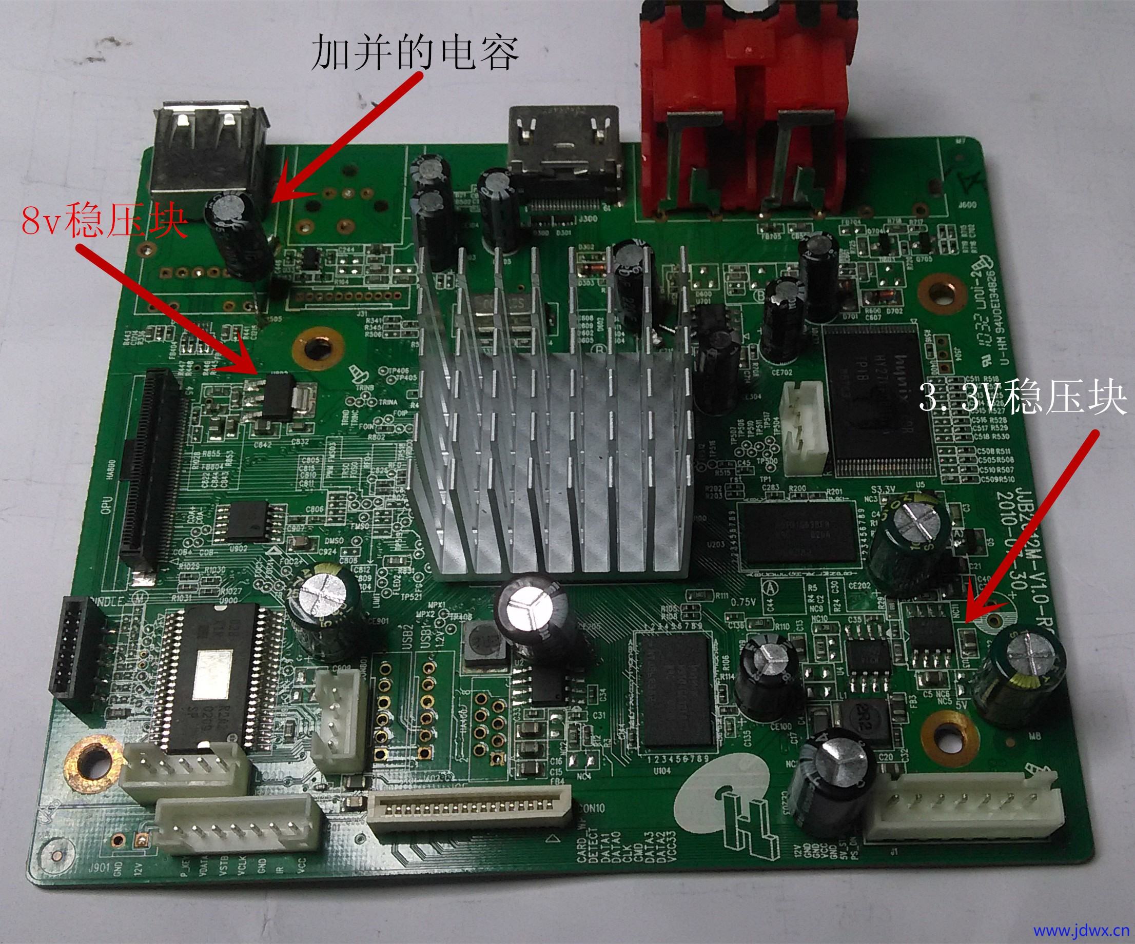

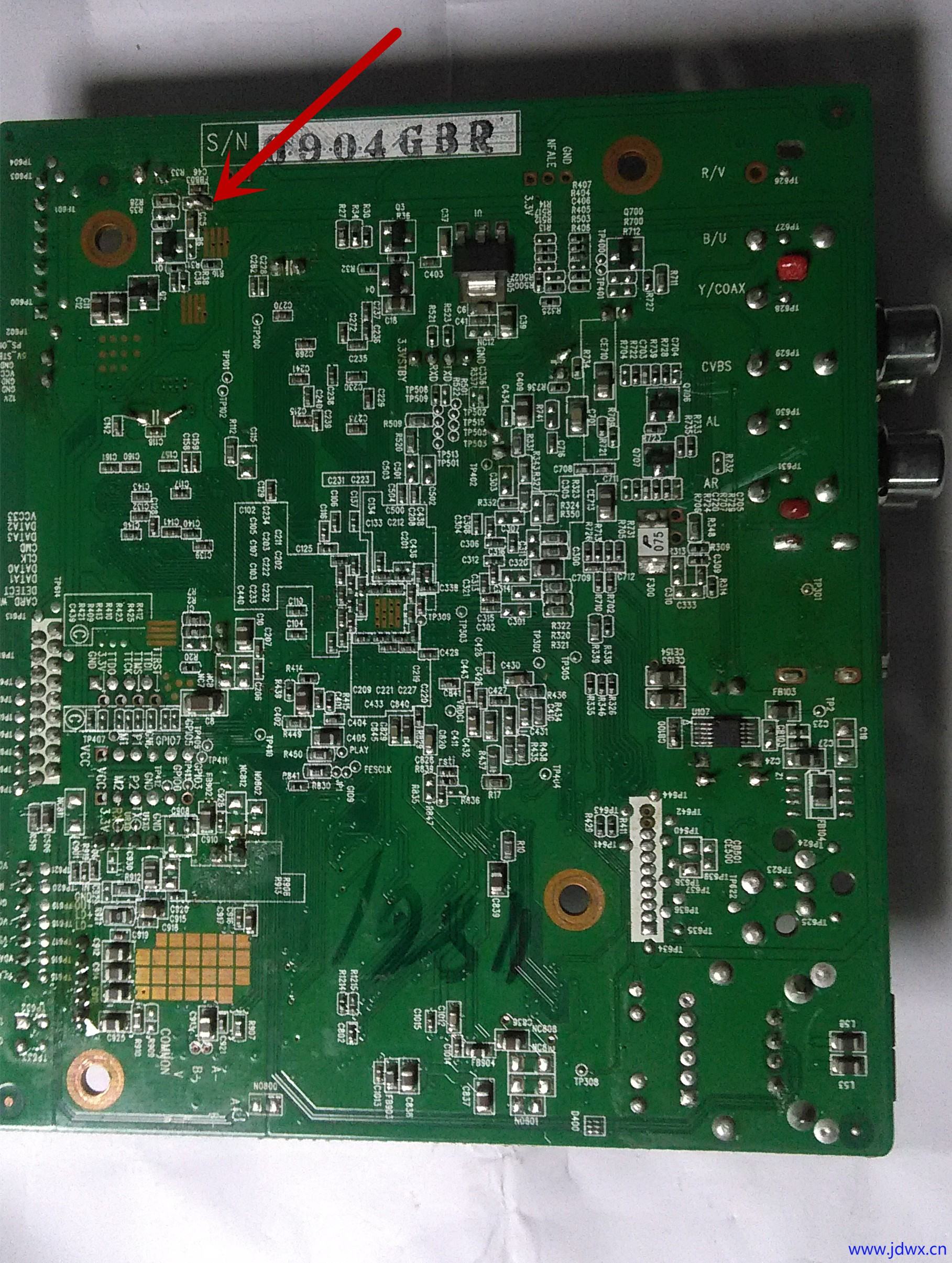

查激光头排线正常,再查激光头供电电路。该机激光头用的是索尼KEM460AAA蓝光激光头,其与主板连接的排线有45针脚,功能如图8所示。该激光头工作时需要3组工作电压:36脚的8V是由12V经U802(1117ADJ)稳压为8V后提供。34脚和17脚的5V是由VCC 5V经电感FB803及 FB904、FB903滤波后提供。32脚的3.3V是由VCC 5V经U3(G966A-25)稳压为3.3V后提供。测量出激光头缺少5V供电,而线路板VCC 5V侧电压正常,进一步查出是线路板上FB803贴片电感烧坏开路。因为手头无同型号贴片电感,将其直接用焊锡短接(位置如图9所示),并在该线路靠近激光头侧加并一个220uf滤波电容(位置如图10所示)。应急处理后,实际使用效果很好,机器播放蓝光高清碟片清晰流畅。
小结:KEM460AAA蓝光激光头工作时同时需要8V 、5V、 3.3V三组供电。34脚和17脚的5V是给内部电路及激光发光管供电的,5V供电的丢失就会使得激光头无法读盘。
