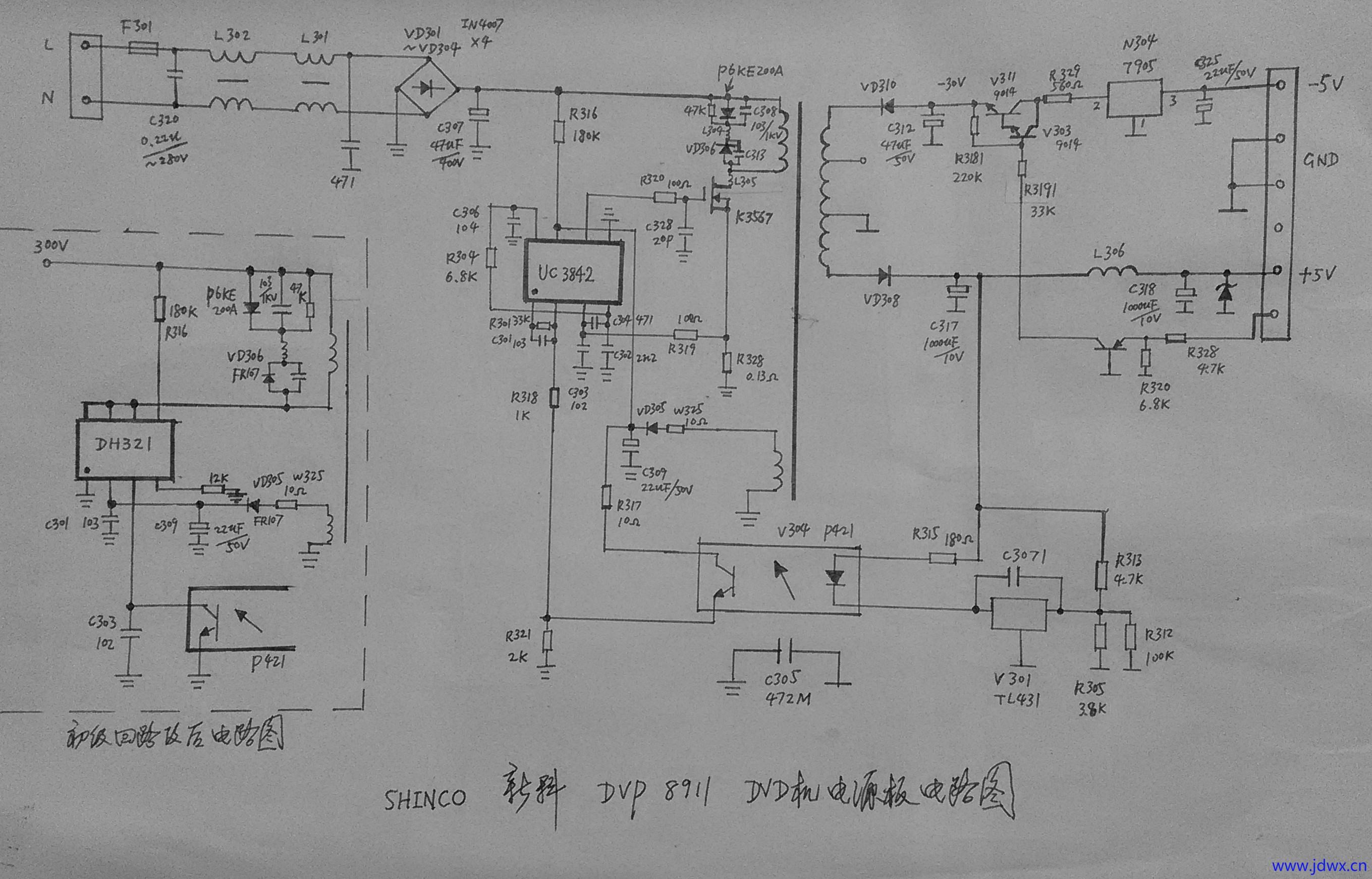

1. 新科 DVP8911吸入式DVD机
关键词  DH321的4脚外接电流设定电阻
该机不能开机,查电源板无电压输出。实测电源板电路如图1所示。测出开关功率管K3567及源极电阻均烧坏,电源主芯片也烧毁。按照原理图分析主芯片应该是3842芯片,但是前面维修者误换了VIPER12A芯片,这两个芯片差异太大,不应该直接代换。VIPER12A芯片的最大输出功率在13W左右,可以间接替换一般DVD机电源芯片。考虑到肺炎疫情期间购买元器件不方便,而手头也只有DH321芯片,故用最大输出功率在17W左右的DH321芯片间接代换原机的电源开关变压器初级回路。拆除损坏的VIPER12A芯片及K3567管子及其他不需要的元件。将DH321安装在原焊盘上,通过割断铜箔及改接跳线的办法改为图1虚线框内所示电路。再将光耦P421换新,将开关变压器次级鼓包的5V滤波电容C317,C318换新。
通电试验,电源板5v输出端在机器待机时输出5.55V正常。按开机键,能出现开机画面,但是放入碟片读碟的话,机器立即关机回复到待机状态。用万用表监测5V输出端电压,发现读碟主轴电机启动瞬间,该电压跌落到2.6V,机器关机回复到待机状态后该电压才升高到5.55V。测量5V回路整流二极管正向电阻略微偏大,故用2个SR360肖特基二极管并联后替换原管子。再试机,故障现象未变。
检查DH321外围元件基本正常,也没有接错。查资料,DH321的5脚外接启动电阻,各个机器有不同阻值,尝试改变阻值,故障也没变,只得恢复原电阻。大多数机器的应用中,DH321的4脚空置不接元件。偶见一个卫星接收机顶盒的电路图中,DH321的4脚外接电流设定电阻为4.7K欧姆,这引起我的注意。
于是,我在DH321的4脚外接一个4.7K欧姆到地,再试机。按开机键,能出现开机画面,但是放入碟片读碟的话,机器的数字显示屏会短时变暗一下,不过机器能读碟并播放了。实测此时电源板5v输出端工作电压为4.8-4.9V并略有波动,估计是4脚外接设定电阻没有调到最佳值。故在4脚对地接一个50k欧姆可调电阻试验:在调到50K欧姆时,机器不能读碟。调到30k欧姆时,机器能读碟,但是一分钟后就关机变为待机。再试着调整到25K欧姆、20k欧姆、17k欧姆,,机器能读碟,自动关机变为待机的时间也变长了。调到12.8K欧姆时,机器终于能长时间稳定工作不关机了。读碟瞬间,机器的数字显示屏也不再短时变暗一下。测量此时电源板5v输出端工作电压为稳定的5.45V。于是,在DH321的4脚对地接一个12K欧姆固定电阻代替试验用电位器。
该机器用的是车载吸入式机芯,机器读碟工作在高倍速状态,具有很好的抗震能力。但是机器功耗也比一般DVD要高,所以,DH321长时间工作芯片会较烫,故又在芯片上用导热胶粘上一个小散热片,以利于芯片长时间稳定工作。
