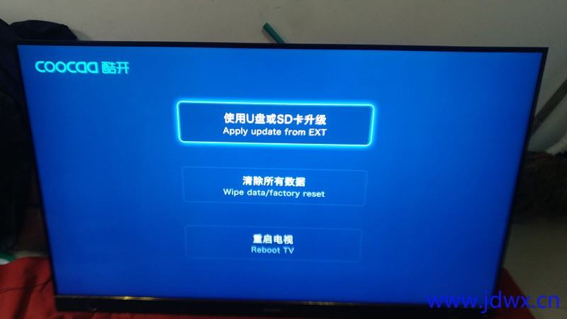

至此,原本机器应该没有问题了,但是出于好奇:也许升级一下固件可以使得机器更稳定。决定升级一下卖家提供的固件。把该固件拷贝在U盘根目录下,插入电视机盘口。按开机键几秒钟,居然顺利进入升级界面(如图1所示)
图1 升级界面.jpg ,按遥控器确认后,等进度条走完后,机器黑屏了。由于一般机器刷机后重新启动要几分钟,所以,耐心等待。但是,过了半小时机器还没有动静。用遥控器能点亮电源指示灯,也能关闭电源指示灯。但是,屏幕一直黑屏。

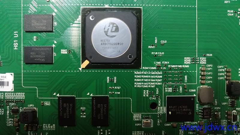

本电视机的主控芯片是华为海思Hi3751V620,(如图2所示)
图2 华为海思Hi3751V620芯片.jpg ,所以可以用海思工具软件HiTool来给主板的emmc烧录电视机所需的运行程序。由于海思工具软件HiTool是Java语言应用程序,此工具软件需要安装java的jdk环境。所以先在网上下载(win xp版本32位的)“jdk-7u80-windows-i586.exe”软件并安装。再安装前面所述文件夹里的“HiTool-DPT-4.0.15.zip”程序,只需解压到电脑硬盘即可,点击“HiTool.exe”即可运行,选择HiBurn功能进入烧写界面。

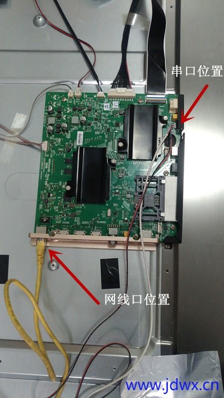

用HiBurn 烧写时需要电脑与电视机的串口,网线口相连(如图3所示)
图3 电脑与电视机连接端口.jpg 。电脑网线口可以和电视机网线口用网线直连。
该电视机主板的串口和网线口位置(如图4所示)
图4 主板串口和网线口位置.jpg ,电脑与电视机串口之间用USB转TTL的升级小板转接即可,我用的是便宜好用的CH341A升级小板。升级小板的USB端插在电脑USB端口上。升级小板的RXD端与电视机主板串口的TXD端相连,升级小板的TXD端与电视机主板串口的RXD端相连。升级小板的地端与电视机主板地端相连,供电端不要接。
