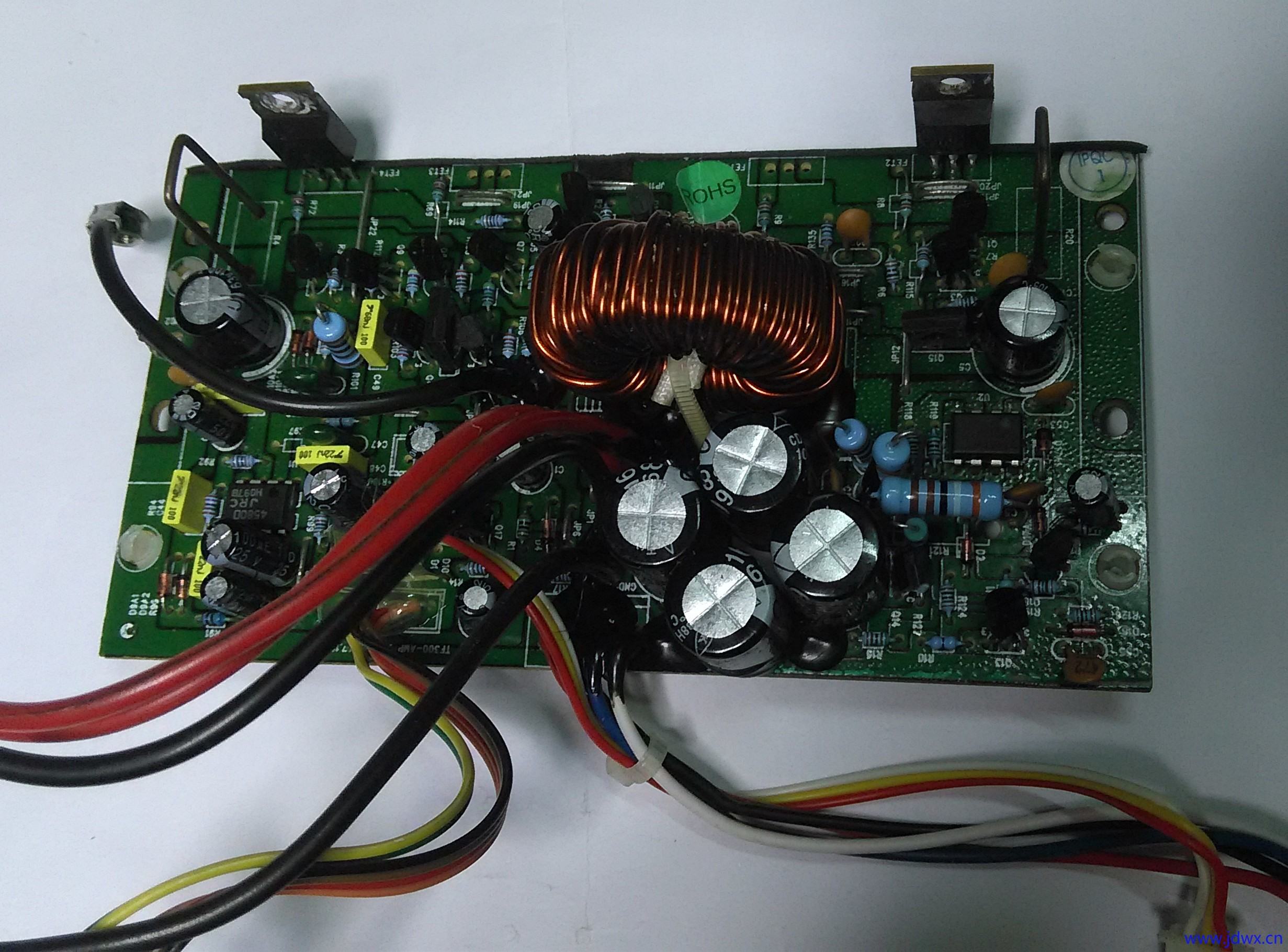

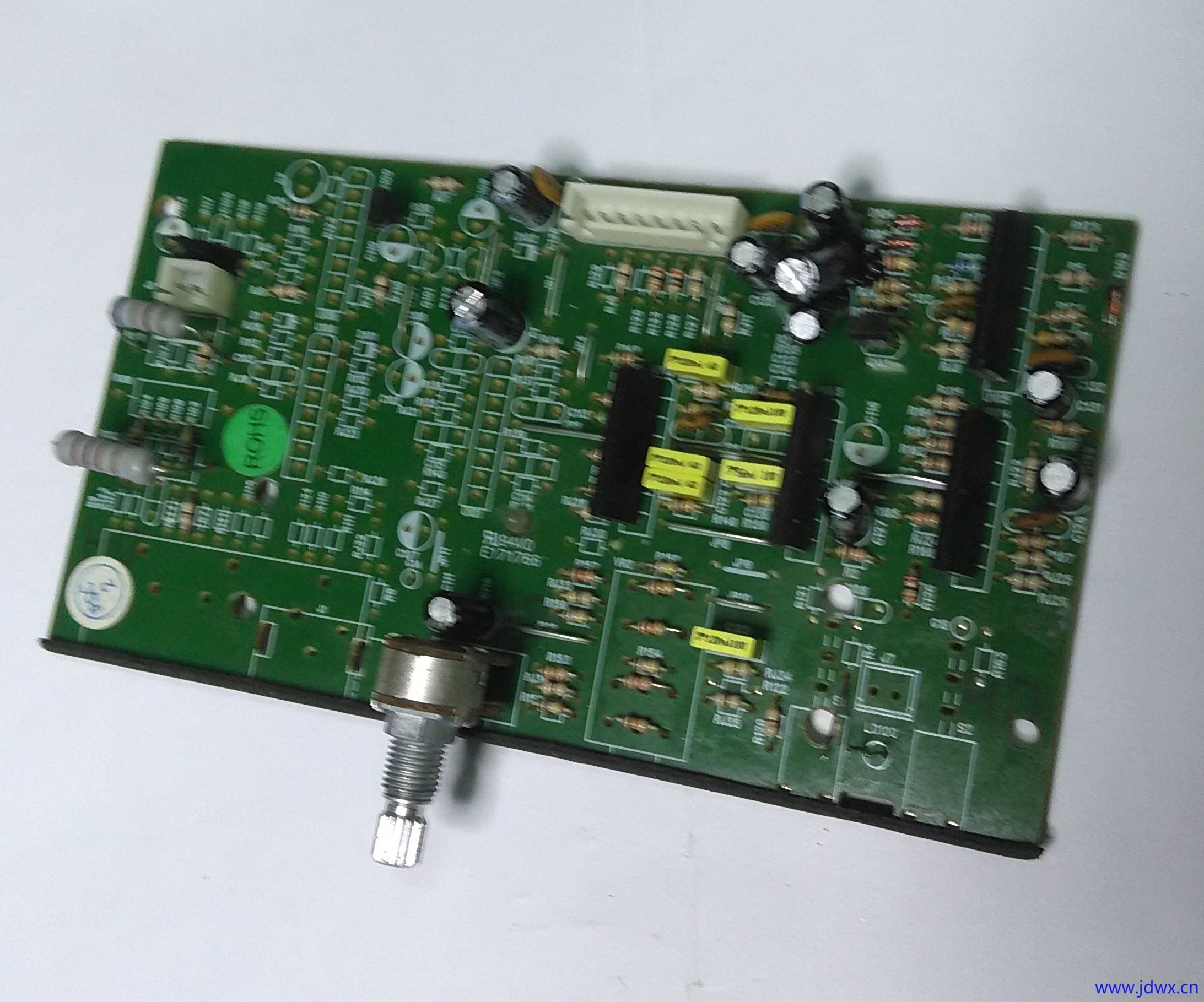

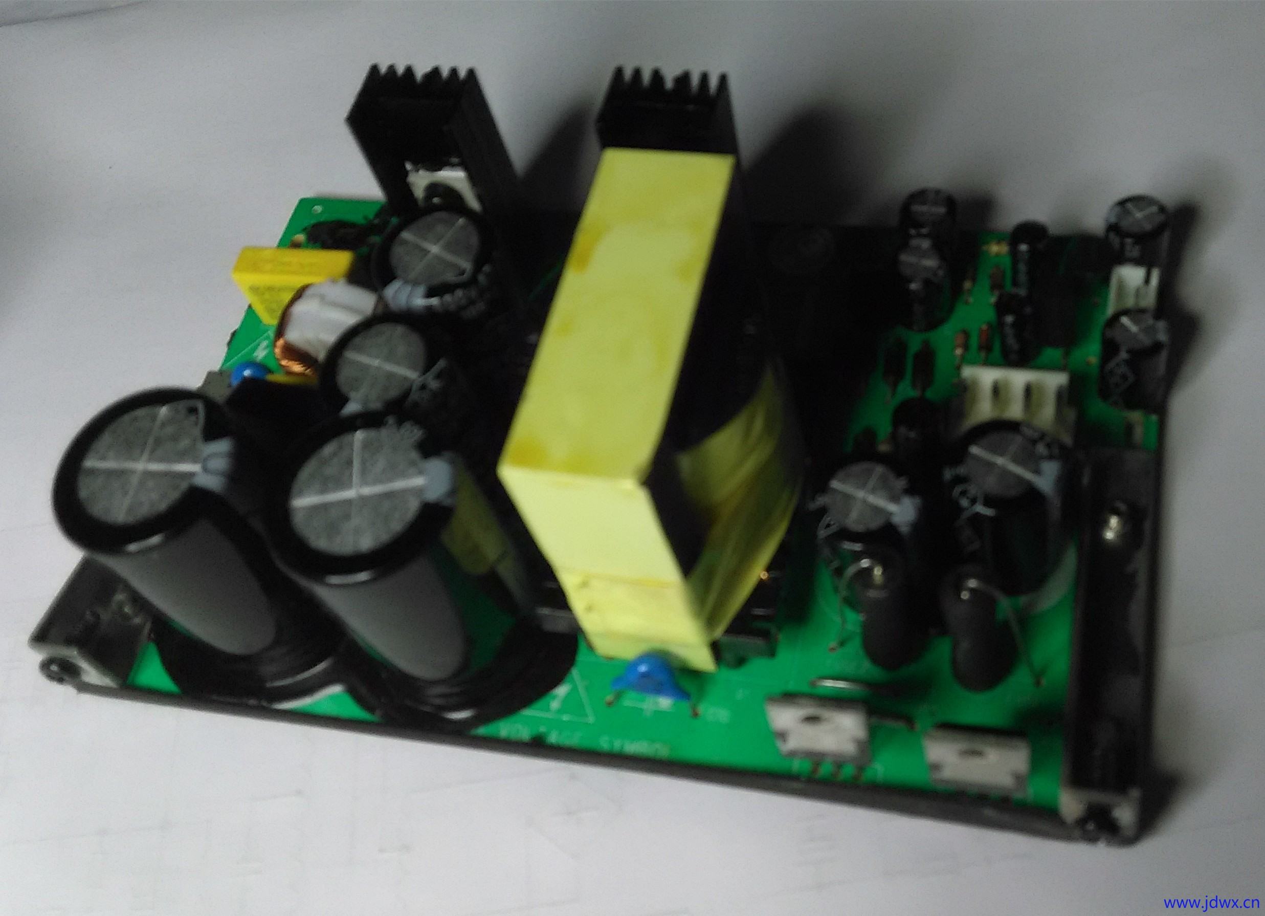

电源板照片.jpg 功放板照片.jpg 前级板照片.jpg 一款国内代工的挪威FENCE AUDIO品牌的有源低音炮,功率为200W/4欧姆。其过载保护电路有其特点,本文根据实测整机电路图对其作简要分析。

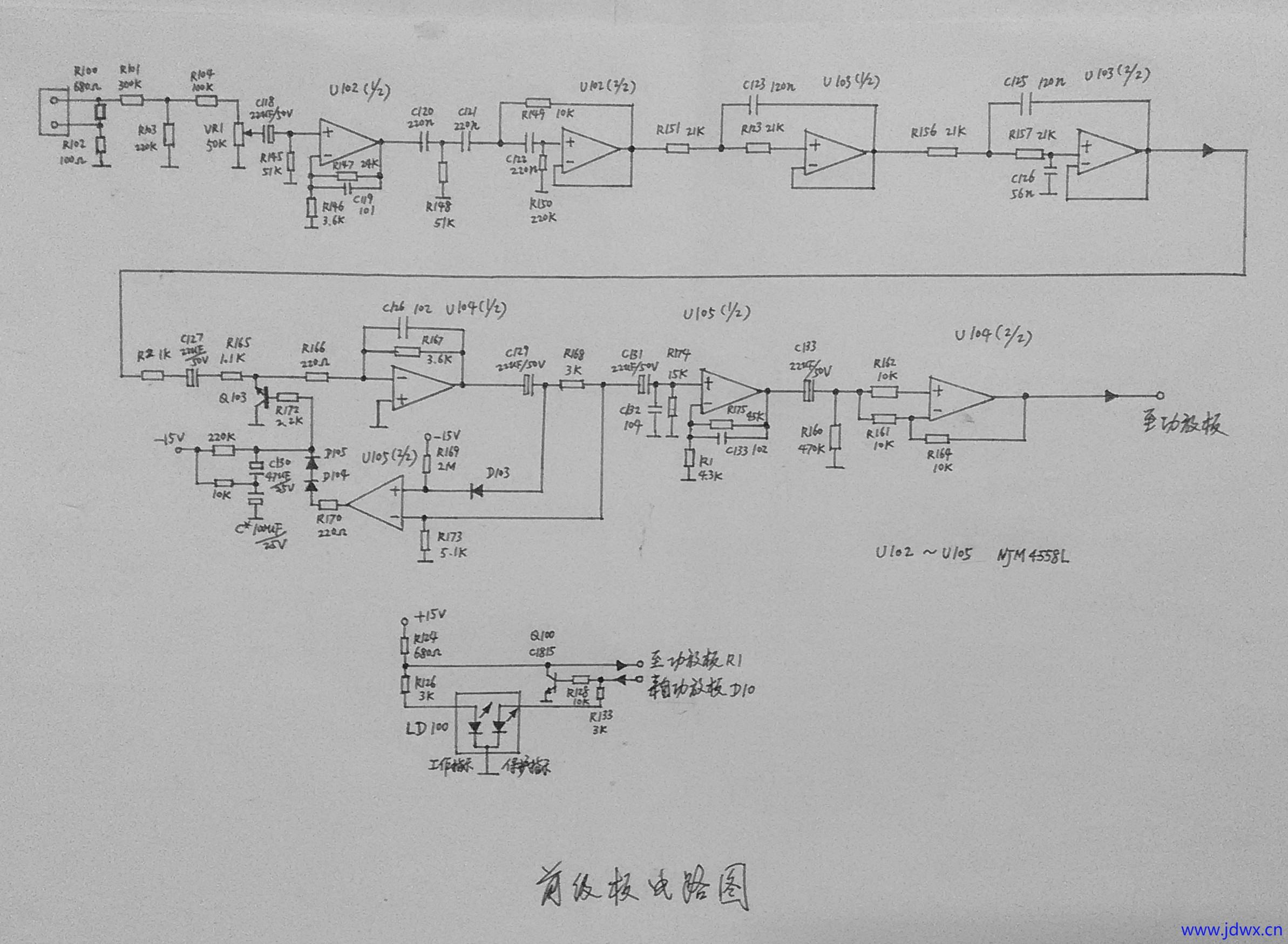

前级板:运放U102(1/2)为缓冲放大,U102(2/2)为高通滤波,U103(1/2)、U103(2/2)为低通滤波,U104(1/2)、U105(1/2)、U104(2/2)为缓冲放大。
而U105(2/2)为过载保护电路(动态压缩):当输入音频信号幅度较大时,流过电阻R168的电流及压降也较大,运放U105(2/2)正输入端电压(U)大于负输入端电压(U×R173/(R168+R173))时,其输出端输出高电平驱动三极管Q103的B极,使其C、E极之间等效电阻降低。三极管Q103的C、E极之间等效电阻降低,又使得输入U104(1/2)的6脚负输入端的音频信号幅度降低。而U105(2/2) 正输入端接有偏压(经R169接-15V), U105(2/2)的输出端要经过D105、D104两个整流检波二极管,所接电容C130,C*均接有偏压(接-15V),而这些电阻电容的大小取值决定了信号起控电平的大小范围。控制的作用最终使得从U104(2/2)输出至功放板的音频信号的最大幅度控制在一定范围内。
功放板:运放U1(1/2) 、U1(2/2)为缓冲放大,三极管Q4,Q*为差分输入对管,Q14是其E极恒流源。Q6,Q8,Q15为电压放大,Q7为Q6,Q8提供工作电流。推动管Q9、Q10、场效应功率管FET4与推动管Q3、Q1、场效应功率管FET2组成准互补对称电路。
而运放U2为其过载保护电路,当输出给喇叭的功率较大时,流过康铜丝电阻R4、R20的音频电流也较大。电流越大,R4、R20的电压降也越大,都会使得输入给U2正输入端的电压越高,当U2正输入端的电压大于负输入端电压时,其输出端输出高电平经过二极管D2控制三极管Q13的B极,使其CE极之间等效电阻降低。其作用使得Q14的BE极之间电压降低,使得Q14的 CE极之间等效电阻变大,故使得Q4,Q*的E极静态电流变小。最终使得功率管FET2,FET4的输出电流变小,降低输出功率在一定允许范围内。
当输出给喇叭的功率达到功放极限值,运放U2经D2输出的电压使Q13的CE极之间能够饱和导通时,其作用使得Q14的BE极之间电压为零,使得Q14的 CE极之间截止,故使得Q4,Q*的E极无静态电流。最终使得功率管FET2,FET4无输出电流,无功率输出。同时,运放U2经D2输出的电压使Q18的CE极之间能够饱和导通时,Q18的C极使得Q17的B极为低电平,Q17的EC极饱和导通。Q16的作用是使得Q17的导通能够自保持。故Q17的C极输出高电平经二极管D10使得前级板上保护指示灯LED点亮,也控制Q100饱和导通,使工作指示灯LED熄灭。Q100的CE极饱和导通后,使得功放板Q#的B极为低电平(Q#的另一个作用是开机时延时给Q6,Q8提供工作电流,关机时立即切断Q6,Q8的工作电流,达到防止开关机冲击喇叭的作用。),Q#的CE极截止,Q7的B极变为高电平,Q7的CE极截止,Q7就无电流提供给Q6,Q8, 起的作用同样也是使功率管FET2,FET4无输出电流,无功率输出。
而运放U2的正输入端接有偏压(由R123,D17A2,D17A1组成),负输入端接有偏压(运放正电源-29v与负电源-40v经R118,R119的分压值),有关元件的大小取值决定保护起控电平的大小范围。

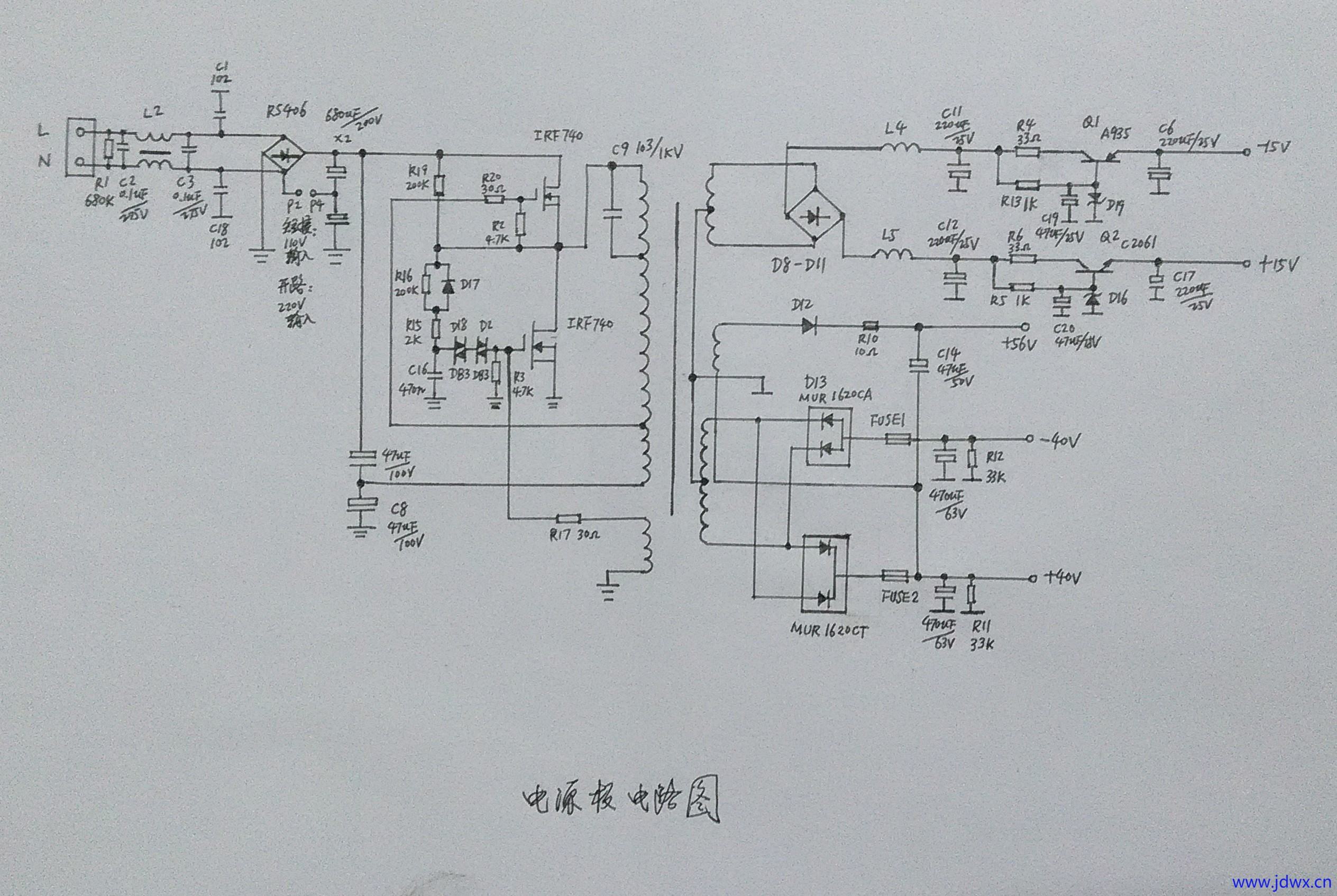

开关电源板:高压侧由两个IRF740功率管推挽工作在开关状态,低压侧的3个绕组:一组经D13,D15全波整流后产生正负40V供应功放电路;一组经D8-D11全波整流及Q1,Q2稳压后输出正负15V供应运放电路;另一组经整流滤波后与正40V叠加产生57V供应功放部分。当功率管击穿损坏,前面提到的过载保护电路无法起作用时,电源板正负40V的保险丝FUSE1,FUSE2就会熔断,保护电路及喇叭。
(整机电路图见附图1、2、3)

电源图里的C9有点神秘
