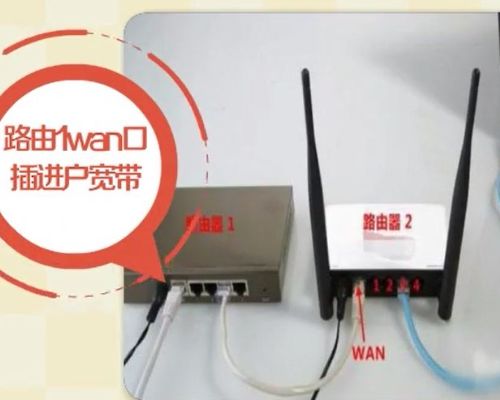

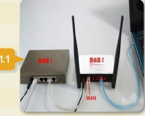

1、准备两根网线,路由1wan口插进户宽带,lan口和路由器2wan口连接,电脑连接路由2wan口。
2、路由1的IP地址是192.168.1.1默认是dhcp的。
3、进路由2的设置界面,点击“网络参数”,“WAN口设置”,设置WAN口连接类型,选择动态IP,点击保存。

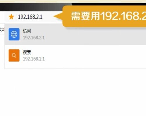

4、点击“网络参数”,“LAN口设置”,右侧IP地址修改为192.168.2.1,点击保存后会提示重启路由器。这样两个路由的IP就有区分了。
5、第二个路由器重启后,用户需用192.168.2.1来登陆无线路由器的设置界面,即路由器LAN接口的IP地址就是无线路由器的设置网址。

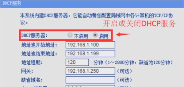

首先,需要收到其他维修同行的一台路由器作为主要的路由器,这个路由器负责连接到互联网,其他的路由器与之相连。需要在路由器设置里面开启DHCP服务(如果不知道如何开关DHCP服务可见第二个方法)。

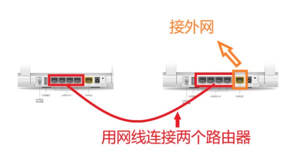

2.将第二个路由器连接到第一个路由器:使用网线插入第一个路由器的任意一个LAN口(接口名称路由器上一般有标识),然后插入第二个路由器的任意LAN口,同时要关闭DHCP服务。

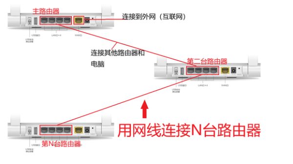

3.若要使用多个路由器连接,则按上述的方法连接第N个路由器即可。注意除第收到其他维修同行的一台路由器之外其他路由器都需要关闭自身DHCP功能。
