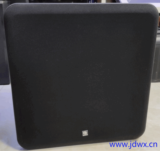

BOSTON(波士顿)是欧美中高端音箱品牌,2005年后被D&M(天龙·马兰士)集团公司收购。HPS 8WI就是一款由波士顿负责设计,天龙·马兰士在中国代工工厂生产的无线有源低音炮。本文介绍该型号有源低音炮整机电路原理(含实测电路图)及维修实例。由于波士顿系列低音炮的电路设计具有通用性,故本低音炮的电路分析也适用于波士顿其他多个型号的低音炮。 boston 低音炮背面.png boston低音炮 正面.png

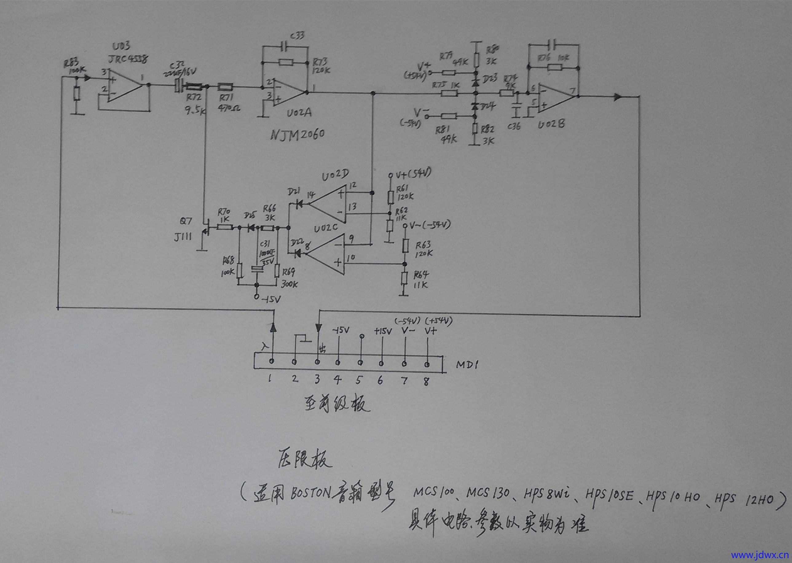

二 .压限板 (适用于BOSTON音箱型号:MCS100、MCS130、HPS 8WI、HPS 10SE、HPS10HO、HPS12HO)
音量电位器过来的低音信号输入运放U03缓冲,低音信号再经过运放U02(A)放大。运放U02(A)放大后的低音信号:一路经过运放U02(B)缓冲放大后输出压限板;一路输入运放U02(C)的负输入端、 运放U02(D)的正输入端。而运放U02(C)的正输入端接有偏压(-54V经R63与R64的分压值)、 运放U02(D)的负输入端接有偏压(+54V经R61与R62的分压值)。输入运放U02(C)的负输入端的音频电压与运放U02(C)的正输入端接有的负偏压比较,若输入运放U02(C)的负输入端的音频电压低于运放U02(C)的正输入端接有的负偏压时,U02(C)的输出端输出高电平。输入运放运放U02(D)的正输入端的音频电压与运放U02(D)的负输入端接有的正偏压比较,若输入运放U02(D)的正输入端的音频电压高于运放U02(D)的负输入端接有的正偏压时,U02(D)的输出端输出高电平。U02(C)、U02(D)的输出端输出的高电平经D21、D22、R66、D25、R70后驱动Q7的G极,使得Q7的D、S极间等效电阻降低。以此降低输入运放U02(A)的负输入端的信号电平。所以, U02(A)输出端输出的低音电平越高,则U02(C)、U02(D)的输出的控制电平越高,使得Q7的D、S极间等效电阻越低,结果使得输入运放U02(A)的负输入端的信号电平越低,达到压缩限制低音最大电平的目的。而R69、C31、R68接有-15V,其取值与R63与R64及R61与R62的的取值决定音箱的最大不削波电平。而D23、R79、R80及D24、R81、R82也是起到限幅的作用。压限板使低音炮在小音量时低音充足,在大音量时则可减少低音的削波失真。

   在低音炮的前置板运放的各个耦合电容并联上正常好的电解电容做试验,结果是原机各路运放及耦合电容均正常。看电路可知,前级板各级运放都无增益,只有压限板的运放和功放板的运放才有增益。增加低音炮音量的办法可以改变压限板和功放板的增益。由于功放板是D类功放,改动后担心不稳定,所以决定改压限板的增益。
    具体做法:将R72由9.5K改为1.5K,这样U02(A)的增益是原来的5倍(原来120k/10K=12倍,改后120K/2K=60倍)。另外,由于U02(A)的增益由U02(C) U02(D)及Q7动态控制,所以,改后实际效果较好。
