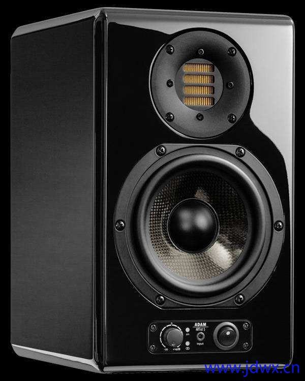

德国ADAM品牌推出的多款监听级及HI-FI级音箱深受广大专业用户及发烧友的推崇,互联网上的好评无数,在此不再罗列。ADAM  ARTIST5(艺术家5号)多媒体有源音箱,低音单元采用伊顿产的复合材料编织盆的5寸半扬声器,而高音单元采用ADAM自产的X-ART气动高音扬声器(属于海尔气动高音类型),该气动扬声器的高音频响可达50khz以上且失真率远低于普通高音扬声器。音箱整体钢琴漆涂装,光可鉴人。由于该音箱外观及音质的优良,虽然其上市有些时间了,但淘宝卖家目前的报价还在8000元以上(一对)。(音箱正面及反面如图1 、图2所示)。

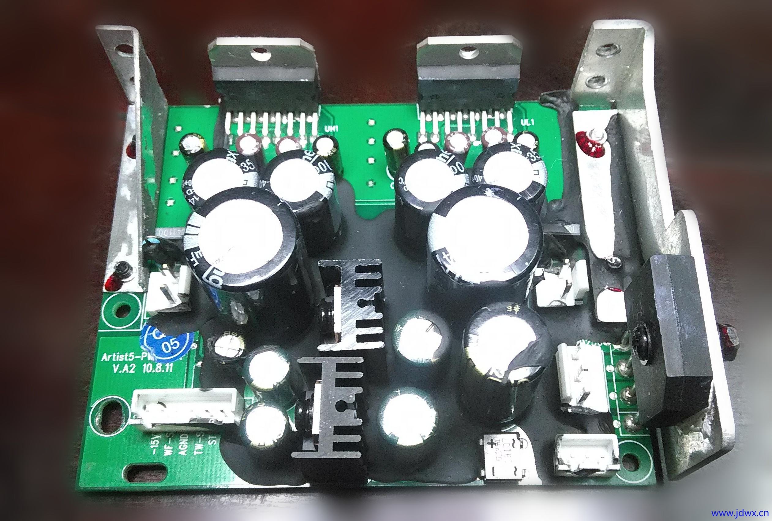

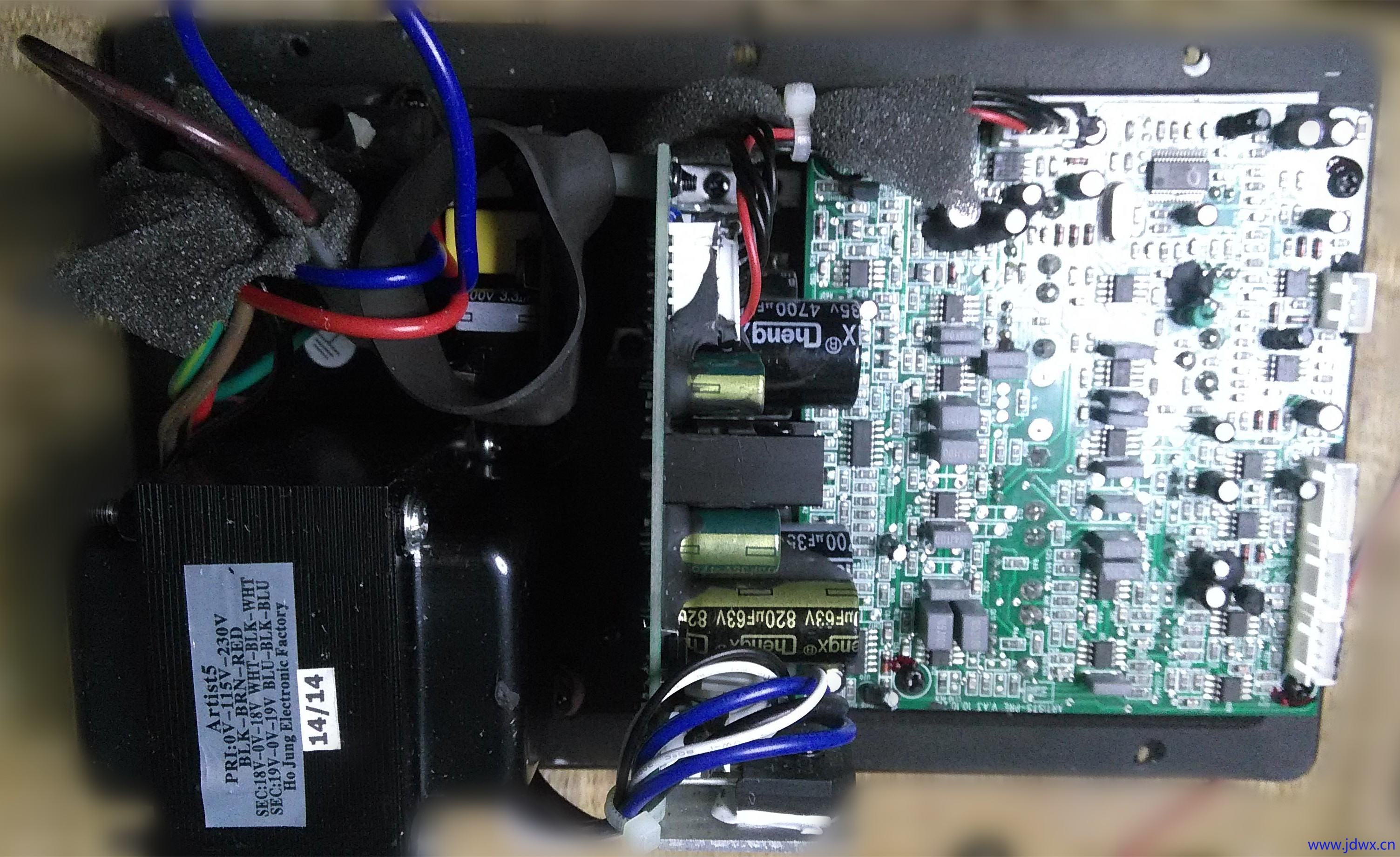

本音箱的内部布局及各个电路板如图3 ,图4,图5,图6 所示。
信号流程如图7所示(电路只含其中一只音箱,另一只音箱电路用料相同)。本音箱的音频信号通路中,运放用的比一般有源音箱多,而且没有使用常见的4558运放,用的是高速运放33178(U1,U3,U25)、高速运放33078(U2,U3,U4,U5,U7,U8,U9,U10,U11,U12,U13,U14)和TL082(U16)。高音压限电路用于控制的运放也用TL084(U15,U20)。而高低音扬声器是各用一片TDA7294功放电路(UH1,UL1)来推动。该音箱标称RMS功率是高低音各50W,可见功放芯片有余量。从每个音箱中变压器的大小看,功率在100w左右。电路板上的电阻电容用的是贴片元件。大的电解电容也使用的是普通规格。可见,厂家对有源器件比无源器件重视,并没有使用发烧电阻电容。 ADAM ARTIST5 信号流程图.jpg

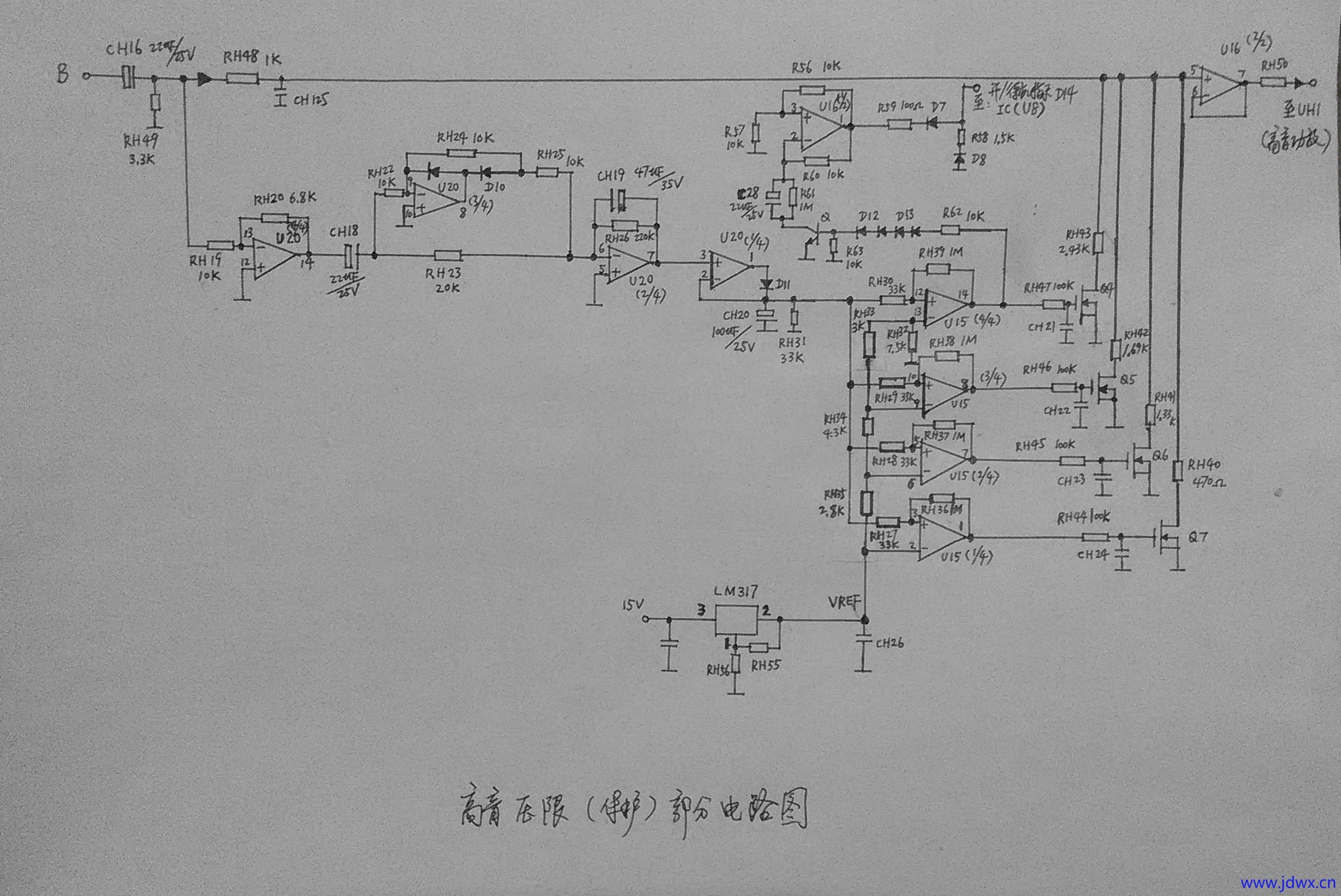

虽然X-ART气动高音扬声器的频响及失真参数远优于一般高音扬声器,功率也可以做的较大了。但是,其抗过载能力还有待改进。为了防止过载而损坏价格昂贵的X-ART气动高音扬声器,音箱也设计了高音压限(保护)电路。电子分频后过来的高音信号分2路,1路经过RH48电阻到U16(2/2)缓冲。另一路经过U20(4/4)缓冲后,再经过平均值精密检波电路U20(3/4)及U20(2/4)检测出平均值,再经过峰值检波电路U20(1/4)检测出平均值信号中的峰值信号。以此信号控制压缩限幅电路。
压缩限幅电路分四个梯次。LM317设定的电压提供给压缩限幅电路作为基准电压值。第一档由U15(4/4)及Q4等组成,此档基准电压是:V1= VREF×RH32/(RH32+RH33+RH34+RH35),当平均值中的峰值信号大于此档基准电压的话,U15(4/4)驱动Q4饱和导通,,RH43下拉到地,输入U16(2/2)的高音信号电压就是U=UB×RH43/(RH43+RH48)。第二档由U15(3/4)及Q5等组成,此档基准电压是:V2= VREF×(RH32+RH33)/(RH32+RH33+RH34+RH35),当平均值中的峰值信号大于此档基准电压的话,U15(3/4)驱动Q5饱和导通,,RH42也下拉到地,输入U16(2/2)的高音信号电压就是U=UB×(RH43与RH42的并联值)/ (RH43与RH42的并联值+RH48)。以此类推,当平均值中的峰值信号大于第三档U15(2/4)的基准电压的话,输入U16(2/2)的高音信号电压就是U=UB×(RH43与RH42及RH41的并联值)/ (RH43与RH42及RH41的并联值+RH48)。当平均值中的峰值信号大于第四档U15(1/4)的基准电压的话,输入U16(2/2)的高音信号电压就是U=UB×(RH43与RH42、 RH41及RH40的并联值)/ (RH43与RH42、 RH41及RH40的并联值+RH48)。由此可见,高音信号B的平均值的峰值幅度越大,输入到U16(2/2)的高音信号被压缩限幅的越厉害,这样就在一定范围里保护高音扬声器安全工作。而此压缩限幅的程度也是随着高音信号幅度连续线性变化的。(电路如图11所示)

从低音分频电路过来的WF-S低音信号输入UL1的3脚,放大后的信号从UL1的14脚输出到低音扬声器。从高音压限电路过来的TW-S高音信号输入UH1的3脚,放大后的信号从UH1的14脚输出到高音扬声器。功放芯片的9、10脚是待机和静噪控制脚,高电平时,芯片正常工作。音箱中,芯片的这2个脚电压由ST(待机)信号控制。(电路如图12所示)

    变压器有2组绕组,一组双19v,经过整流滤波后供应功放IC  UL1和UH1。一组双18v,经过整流滤波稳压后供应运放IC。

过载指示:(见压限部分图)U15(4/4)的高电平经过R62、D13、D12四个串联二极管后使得三极管Q饱和导通 ,使得U16(1/2)输出高电平,工作指示灯D14停止发黄光。(电路如图13所示)
