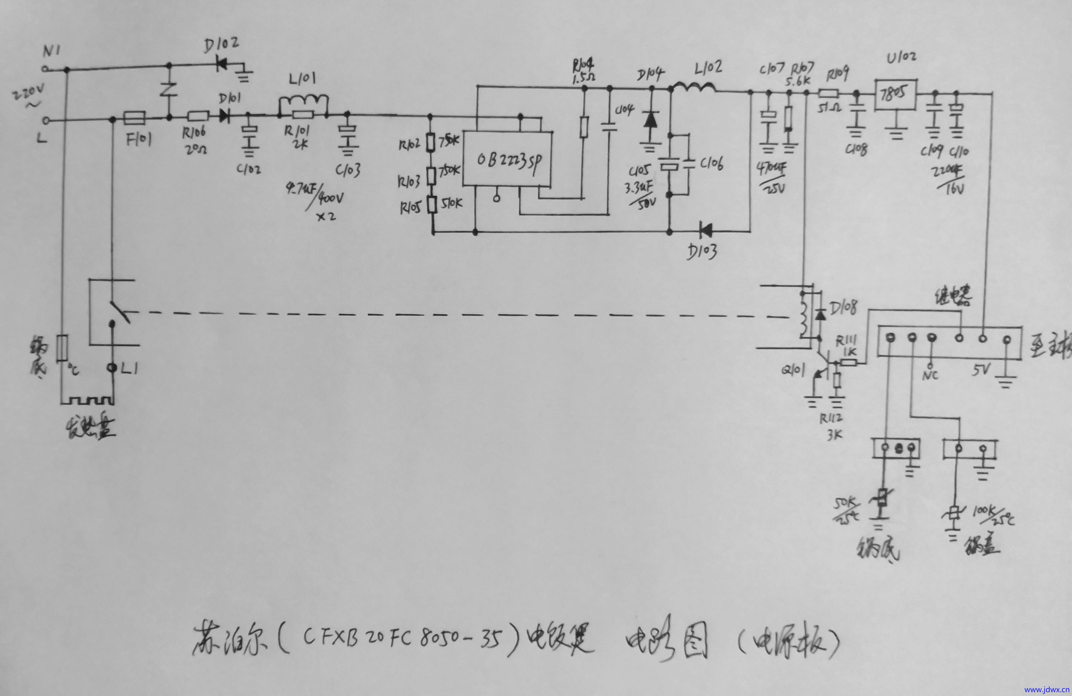

例一 美的MB-FS5018D电饭煲偶尔不加热故障
该电饭煲出现不加热故障时,显示屏显示E—故障代码。说明温度传感器有故障。
实际测量电饭煲锅盖温度传感器和锅底温度传感器阻值基本正常(都是50K欧姆/25度)。多次试验,发现锅盖打开时,锅盖温度传感器阻值会无穷大。打开锅盖,发现锅盖温度传感器的一根导线似连非连(在锅盖铰链处)。将该传感器换新后,电饭煲偶尔不加热故障排除。
例二 苏泊尔CFXB20FC8050-35电饭煲烧不熟米饭故障
该电饭煲能加热,但是烧不熟米饭。试验发现,电饭煲加热十几分后,主继电器会反复跳开吸合,无法持续吸合。我原先以为是烧饭程序设计的问题,但是,在需要持续加热的蒸煮模式下,继电器也会反复跳开吸合。
测量电饭煲锅盖温度传感器和锅底温度传感器阻值基本正常(锅盖100K欧姆/25度,锅底温度传50K欧姆/25度)。用电吹风加热这两个传感器,其阻值也有变化,好像基本正常。用电吹风加热主板CPU,故障好像容易出现,于是,将CPU芯片底部固定用红胶清除。但是故障仍无法排除。试验中发现,电饭煲加热时打开锅盖,继电器能持续吸合。试着用电吹风给打开锅盖的温度传感器加热,主继电器立即跳开,而此时锅盖温度传感器温度并未超过100度。看来,该温度传感器劣化,在未达到烧熟米饭的温度时,其阻值变化已经能使得CPU控制主继电器跳开。将该传感器换新后,电饭煲烧不熟米饭故障排除。
例三 苏泊尔CFXB40HC817-120电磁加热电饭煲烧焦米饭故障
该电饭煲能加热,但是会烧焦米饭。烧焦时,显示屏没有显示故障代码。
该电饭煲正常的锅盖传感器为100K欧姆/25度,锅底温度传感器为50K欧姆/25度。测量电饭煲锅底温度传感器阻值基本正常,而锅盖温度传感器开路。看来是因为CPU检测不到该锅盖温度传感器阻值(温度)变化,导致烧焦米饭。将该故障传感器换新后,电饭煲烧焦米饭故障排除。
(上述电饭煲整机实测电路图如图1-6所示,供读者在维修时参考。)

锅盖传感器为100K欧姆/25度
100K欧姆/25度明显不对,一般是以20度为标准阻值。
