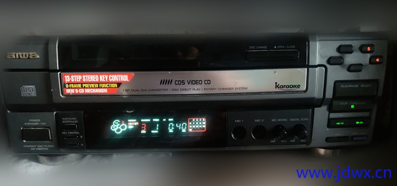

给该机接通电源,其VFD显示屏的待机字符能点亮。按电源键,VFD显示屏显示无变化,机器所有按键失效。查CPU板的供电,复位,时钟基本正常。仔细排查,发现CPU按键输入脚20脚(SW268,SW267,SW266的)10K上拉电阻, CPU按键输入脚16脚(SW254,SW253,SW252,SW251的)10K上拉电阻均与5V供电端线路铜箔虚焊。将这两个电阻补焊好,按电源键,机器能开机,VFD显示屏显示正常。但是,只听到机器内电机的空转声,机器的五碟换碟转盘不转动。按进出仓键,碟仓也不能进出仓。

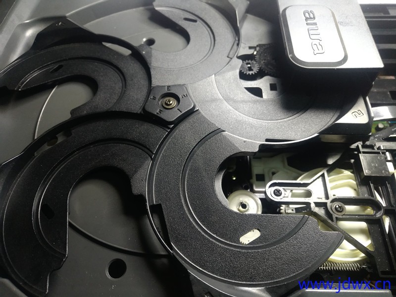

拆开机器,将用于进出仓和加载碟片功能的主电机的电刷用酒精清洗干净,并将其老化断裂的皮带换为新皮带。同样,将用于五碟换碟功能的副电机的电刷用酒精清洗干净,并将其老化断裂的皮带也换为新皮带。
装好试机,按进出仓键,机器进出仓正常。进仓后,五碟换碟转盘能够转换碟位,但是转盘停下的位置不对,位置没有停在读碟机芯的正对位置,而有半碟位置的偏差。同样,按机器的换碟键或1-5碟位键,五碟换碟转盘能够转换碟位,但是转盘停下的位置不对,不但有半碟位置的偏差,而且碟位也偏差1碟(如选择1碟,停在2碟加半碟的位置;如选择5碟,停在1碟加半碟的位置。)机器的读碟机芯不能上升及加载碟片。在试验中,偶尔几次机器的读碟机芯会上升。但是由于五碟换碟转盘位置没有停在读碟机芯的正对位置,所以造成机芯卡死,无法加载碟片。只能手动将其恢复原位。

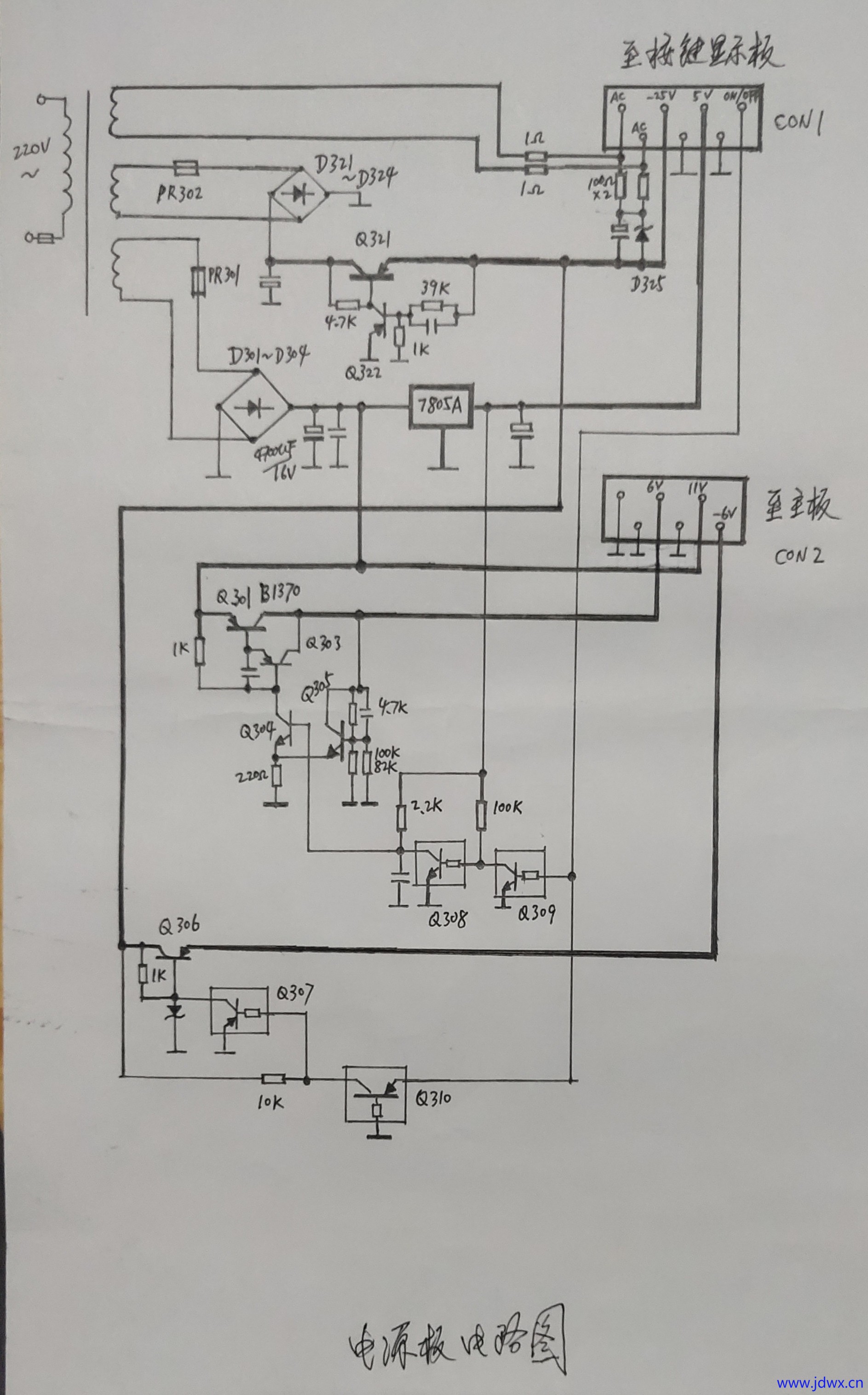

分析电路(实测电路如图1,2,3 所示)。
1.CPU板排线插座CON101的6脚输入检测电压(至CPU LC966440W的17脚)。其电压由主板及碟片检测板上的4个开关的闭合与否决定:S101(碟仓出仓),S401(碟仓进仓),S102(读碟机芯上升),S103(读碟机芯下降)。2. CPU板排线插座CON101的11脚输入检测电压和脉冲(输入CPU LC966440W的18脚)。碟片检测板上有碟片位置检测光耦,其根据五碟换碟转盘每个碟位下面阻挡光线的格栅的多少,在五碟换碟转盘转动时输出不同的脉冲输入CPU的18脚,CPU就可以知道五碟换碟转盘的实际位置。碟片检测板上有碟片有无检测光耦,其根据有无碟片时反射光线的有无,输出不同的电压输入CPU的18脚,CPU就可以知道各个碟位的碟片有无情况。CPU LC966440W根据17脚18脚输入的信号,控制读碟机芯上升及加载碟片的与否。

偶然在二手货交易网站看到该机的介绍视频。发现卖家该机的五碟换碟转盘的转速明显比本机快,而且每到一个碟位,五碟换碟转盘会停1-3秒,然后继续转动,直至5碟位置都检测一遍。影响该换碟转盘电机转速的有供电电压,机械摩擦阻力。实测供电电压正常。给机械部分加润滑脂,效果不明显。怀疑新换的皮带过紧,将皮带重新换一条弹性更好的优质品后,本机五碟换碟转盘的转速也变快了,和视频一样:每到一个碟位,五碟换碟转盘会停1-3秒,然后继续转动,直至5碟位置都检测一遍。放入碟片试验,读碟机芯能在有碟碟位时上升及加载碟片。加载的碟片读碟及输出音频也完全正常。
小结:
1.由于CPU按键输入脚16脚20脚的10K上拉电阻均与5V供电端线路铜箔虚焊,造成按键输入脚16脚20脚输入电压为0V,CPU误识别为SW254 ,SW268闭合而使得所有按键失效。
2.一般为了使用寿命,大多数维修者给机器新换的皮带都会偏紧一些。而本例维修,由于换上的皮带过紧,造成电机负荷过重,五碟换碟转盘转动过慢,使得碟片检测板上的检测光耦输出的碟位脉冲信号偏离正常识别范围,CPU无法判断五碟换碟转盘的实际位置,引起读碟机芯不能上升及加载碟片的故障。

电源板(图1)
CON1至按键显示板:AC电压供应VFD显示屏的灯丝,-25V给显示屏负偏压。5V供应主CPU。开关信号ON/OFF电压来自主CPU。CON2至主板:不稳压11V供应电机驱动芯片。供应主芯片的6V,—6V电压输出与否,受按键显示板主CPU开关信号ON/OFF控制。
按键显示板(图2)与碟片检测板及主板相关连部分(图3)
