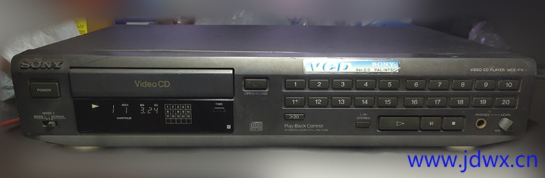

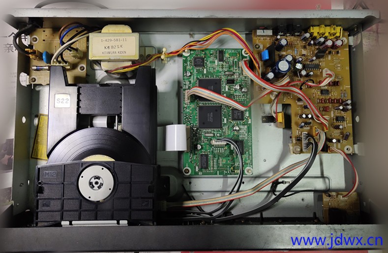

该机不能开机,待机指示灯不亮。测出变压器主绕组(双9V)回路在主板上的两个保险丝ICP301,ICP302 熔断开路。在路测试,+—10V,+7V,+—5V各路负载均无短路现象。同时发现给进出仓电机驱动芯片IC301 LB1641,伺服板机芯电机激光头线圈驱动芯片IC102 BA6392供电的稳压芯片IC302 7807的引脚均与线路板铜箔脱焊。将保险丝ICP301,ICP302换新,将IC302 7807引脚补焊好。接通220V电源,机器的待机灯已能点亮。按电源键,机器VFD显示屏显示正常。按进出仓键,机器进出仓正常。   CD机内部.jpg CD机正面.jpg

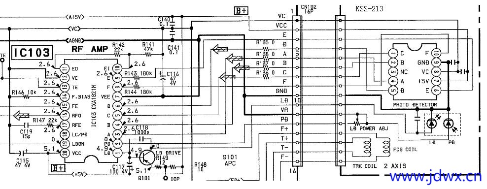

第二天开机,故障重现:碟片飞转,读不出TOC信息,VFD显示屏显示NO DISC。但是,不断进出仓试验读碟十几分钟后,机器读碟又正常了。分析机器读碟能恢复正常的原因可能有:1.激光头内部光路略有脏污。激光头工作十几分钟后由于激光管发热的原因,会使得激光头内部脏污暂时气化。脏污对激光头光路的影响减少,故激光头又能读碟。2.线路板上的电解电容老化或容量下降。机器工作十几分钟后,由于电流的作用或元器件的发热,使得电解电容的性能略有恢复,故激光头又能正常工作。 电容C117劣化导致冷机读碟困难.JPG
为判断是上述何种原因:在冷机的情况下按电源键使得机器开机。激光头虽然不工作,但是开机十几分钟后,放入CD碟片,机器读碟及播放完全正常。由此可见,造成机器冷机读碟不良的原因可能是电解电容老化或容量下降。 更换的电解电容.jpg
维修

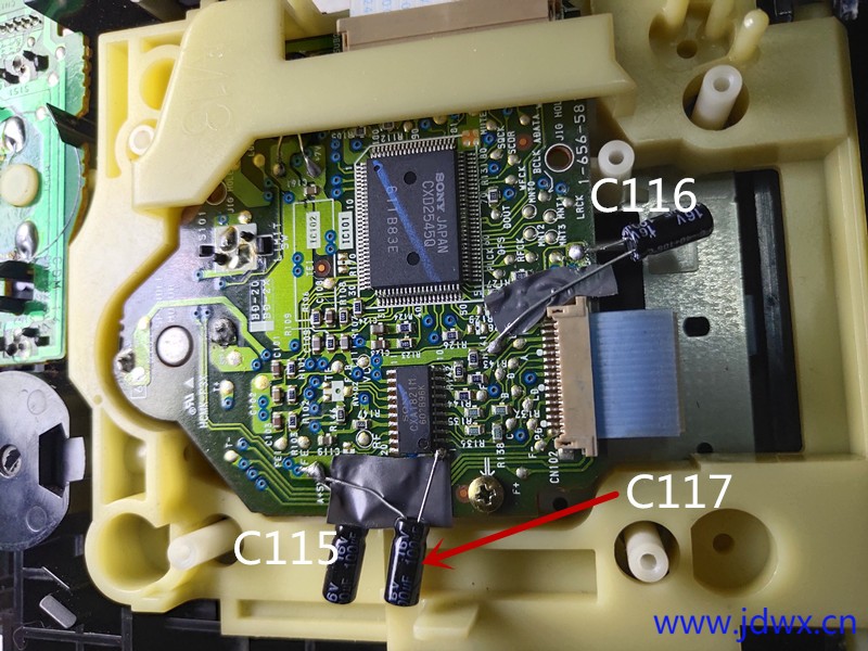

在冷机的情况下,边换电容边试验读碟效果。将主板+5V主电源滤波电容C327,CPU+5V滤波电容C512换新,读碟效果改善不明显。将CD伺服板+7V滤波电容C161 ,VCC(+5V) 滤波电容C115,VC(+2.5V) 滤波电容C116换新,读碟效果改善不明显。观察CD伺服板上还有个电解电容C117,是激光头APC(自动功率控制)电路中的元件。果断将其换新后,机器在冷机情况下,放入的CD碟片能迅速读出TOC信息,读碟及播放完全恢复正常。 微调电容及状态指示灯位置.jpg

APC电路工作时,Q101的B极下拉为低电平,C极输出高电平供应激光管LD,激光管LD的工作电流受光敏管PD的闭环控制。APC电路启动瞬间,由于APC电路尚未稳定,可能会对激光管LD造成电流冲击。电解电容C117并在VCC(+5V)和Q101的B极之间。由于电容两端电压不能突变,使得APC电路启动瞬间,Q101的B极仍为高电平,故Q101的C极无高电平供应激光管LD,避免了电流对激光管LD的冲击。随着C117的充电,Q101的B极电平逐渐降低并受光敏管PD的闭环控制,激光管再正常发光。C117的作用就是防止启动时冲击电流损坏激光管LD。而冷机时C117有轻微老化漏电的话,会使得Q101的B极电平被拉高,使得Q101的C极供应激光管LD的电压偏低,激光管LD发光偏弱,所以造成冷机读碟困难。 微调可变电容.jpg

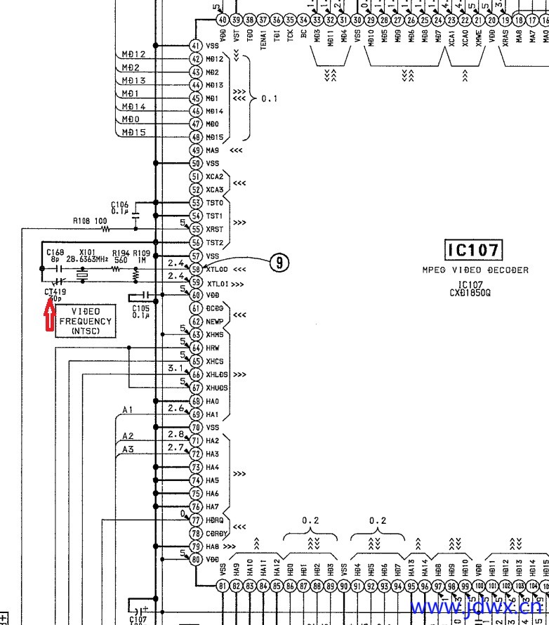

用万用表测量晶振两端对地电阻值均正常。但还是怀疑晶振X101 一端对地所接微调可变电容CT419 可能漏电,用电子清洁剂清洗该可变电容,并用电吹风吹干。发现解码板上LED D201由原先不亮变闪光了。再测量晶振两端电压变为2.6V,2.4V,基本正常了。不过,过了几分钟,晶振又不起振了,D201又不亮了。再次用电子清洁剂清洗该可变电容,并用电吹风吹干,晶振又能起振。

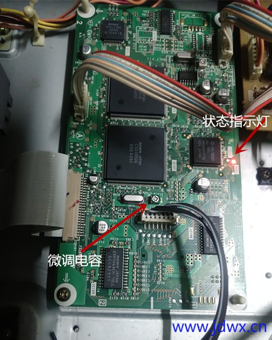

怀疑该微调可变电容CT419劣化,决定网购新件代换。原来担心自己调整会调乱厂家用仪器调好的电容CT419的角度位置(容量大小),没敢乱调CT419角度位置。但是,想到购买新件的话,也是要重新调整的电容CT419的角度位置(容量大小)的。故试着用螺丝刀旋转微调了一下CT419角度 ,想不到碟仓里的碟片立即旋转读盘,机器VFD显示屏显示读出的TOC时间信息。播放该碟片,视频仍无输出,但是音频输出正常了。再试着微调一下CT419角度, 解码板的LED D201点亮了。重新开关机一次,播放碟片,机器输出音频视频均正常了。怀疑原机晶振也不一定损坏,将其装回原位。并重新微调CT419角度 ,机器输出音频视频也正常。
维修
冷机状态调整好的电容CT419的角度位置(容量大小),热机状态机器有时又会无视频输出。可见CT419角度未调在最佳位置,可能调在临界位置。由于手头无高精度频率计,只能手动微调。
方法:在机器能正常输出视频时,用螺丝刀慢慢旋转微调CT419的角度。当出现无视频输出时,用笔在CT419上做好标记。再将CT419调回到机器能输出视频的状态,再反方向慢慢旋转微调CT419的角度。当出现无视频输出时,也用笔在CT419上做好标记。最后,将CT419的角度位置调在这两个标记点的中点位置即可。写稿前机器已经过长时间使用,机器一直正常,可见CT419的角度位置已经接近最佳位置,机器修复。
小结
微调可变电容CT419用以微调晶振X101的实际工作频率(电容大,晶振振荡频率变低;电容小,晶振振荡频率变高)。由于微调可变电容CT419长时间工作,容量有所变化,造成晶振振荡频率偏移出正常范围。频率略微偏移,晶振还能起振的话,仅仅影响MPEG视频解码芯片组的解码工作,造成机器视频无输出,而音频还有输出。当微调可变电容CT419容量变化较大,造成晶振无法起振的话,MPEG视频解码芯片组无法工作,与之相连的其他数字电路均受其影响而工作异常,导致碟仓无进出仓动作,碟仓内的激光头机芯也无读盘动作,无音频输出。
而MPEG音视频解码板是否正常工作,可通过观察解码板LED  D201的状态来判断。解码板不正常:LED 熄灭或闪光,解码板正常:LED常亮。
