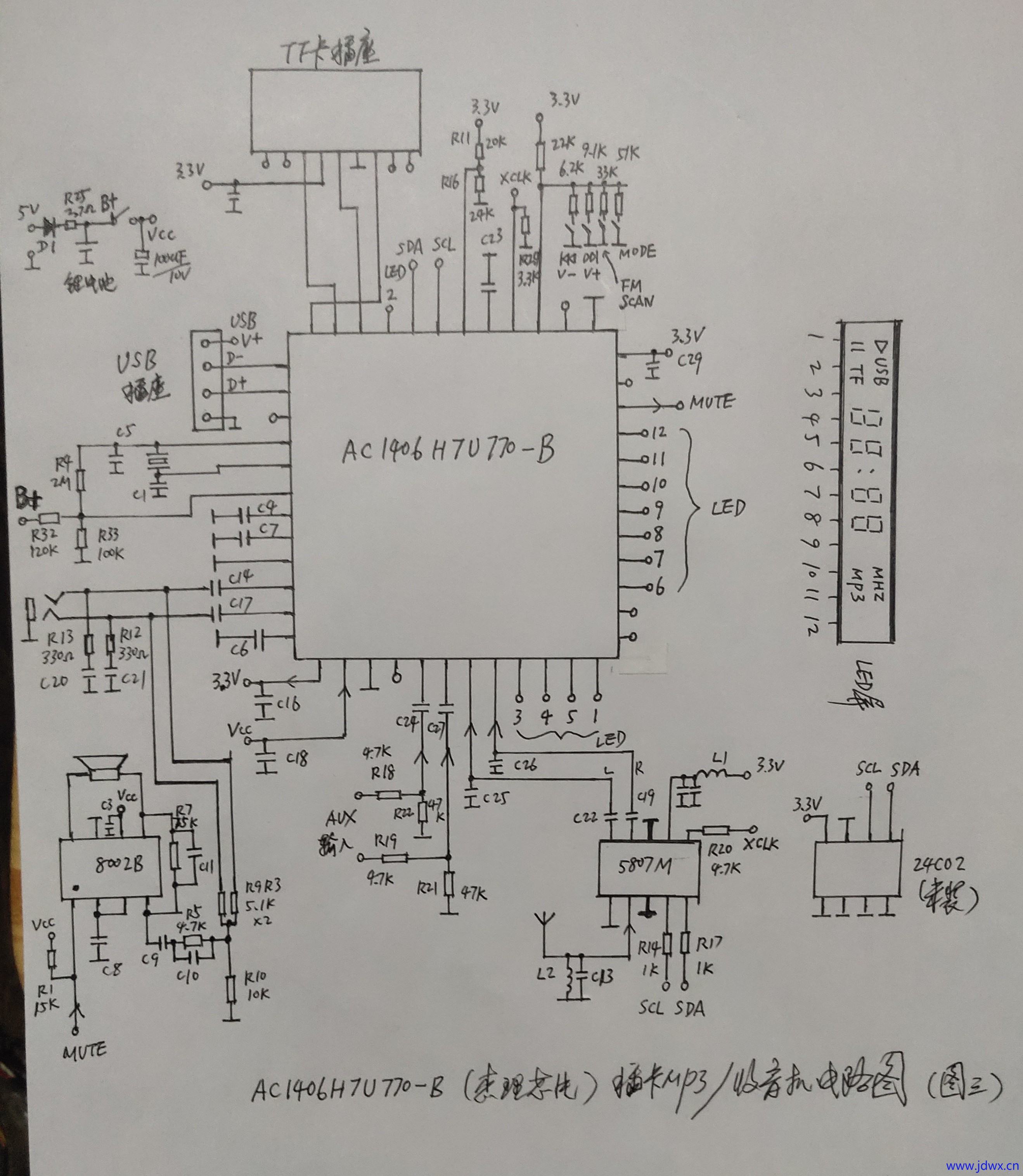

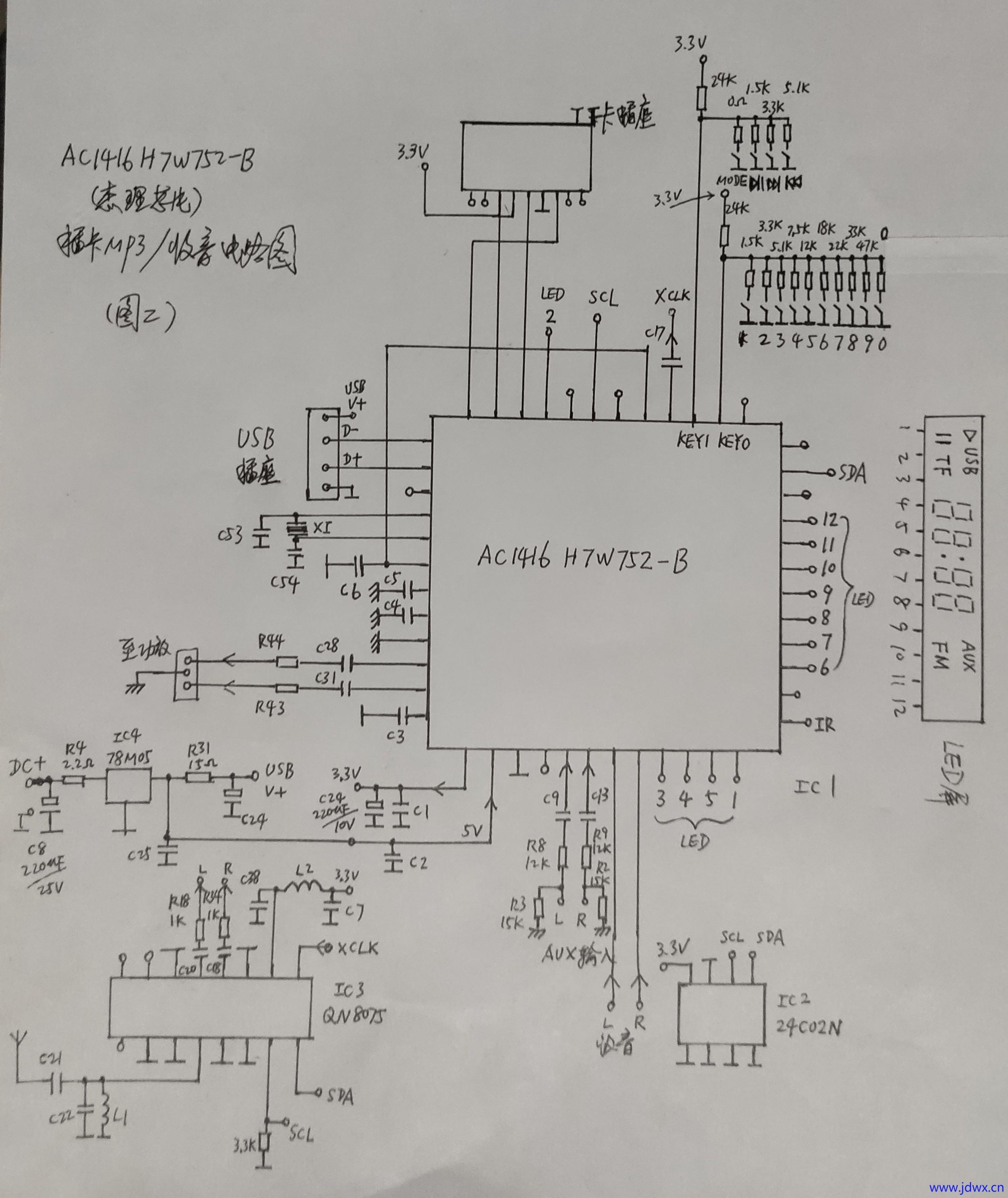

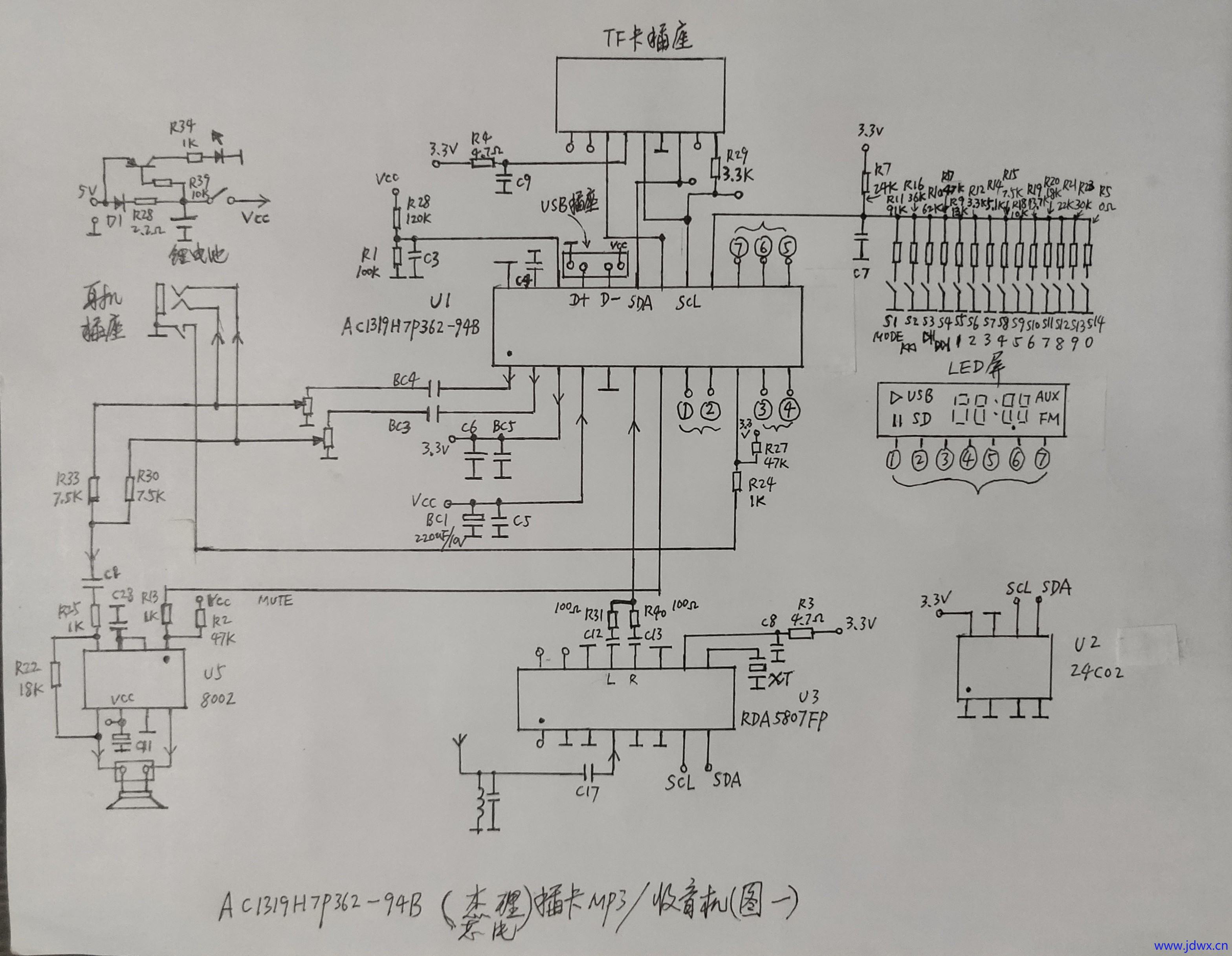

插卡MP3 收音机(杰理芯片方案)实测电路图3例
                                                                       署名  浙江  方位
市面上插卡收音机有不少采用的是国产杰理芯片方案,由于芯片电路图难找,给维修带来困难。本文提供3例杰理芯片方案插卡收音机实测电路图,供读者在维修中参考。
图一:主控芯片AC1319H7P362-94B。
图二:主控芯片AC1416H7W752-B。
图三:主控芯片AC1406H7U770-B。

手工绘图,佩服佩服

谢谢分享,手工画的很好!!!!!!!11
