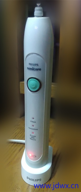

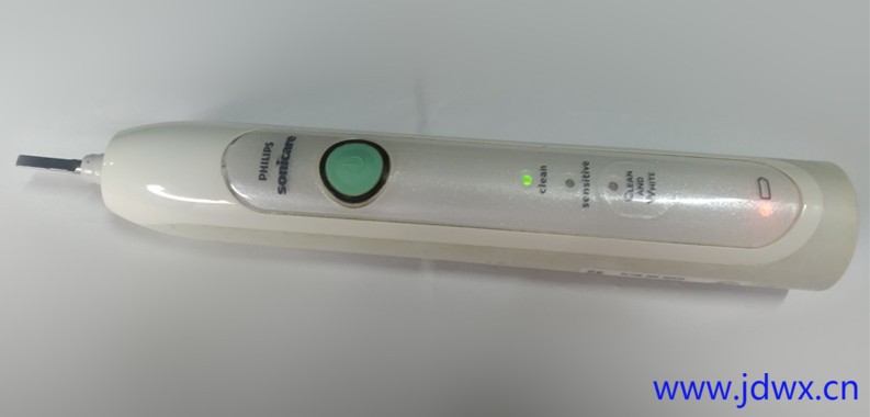

一个HX6730型电动牙刷不能开机,将其放在无线充电底座上也没有任何反应。拆下电动牙刷底盖板,里面的积水就滴出来了。取出震动组件及线路板,发现震动组件及线路板都是湿漉漉的。用电吹风将上述部件全部吹干,并用电子清洁剂将线路板清洗干净。测量锂电池两端电压只有0.8V,看来电池已经过放电。将电池焊下,用锂电池专用充电器给其充电,电池电压能够上升恢复至3.7V,并逐渐升高。
检测线路板所有元器件(实测电路如图1所示)。只有U2  24C02的3脚SDA脚上拉电阻R7 3.3K烧断开路,充电/电源指示发光二极管CR7烧断开路。其他元器件阻值基本正常。将上述损坏的元器件换新。将电池装回线路板。再试验,按开关SW1,档位指示发光二极管CR1,CR2,CR3能够切换,震动组件也有轻微的震动,而且每隔30秒,震动组件也有较响的提示震动音。将电动牙刷放在无线充电底座上,CR7也有指示。随着充电时间的增加,锂电池电压也能够升高。估计电动牙刷和充电器均能正常工作了。

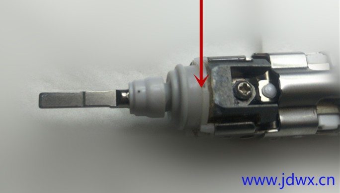

将电动牙刷还给用户,用户反映电动牙刷的震动偏小:正常工作时,工作震动噪音应该和每隔30秒的提示震动音差不多。根据U2  24C02的3脚SDA脚上拉电阻R7 3.3K烧断开路过的现象,怀疑24C02内部的数据可能已经损坏。用CH341A编程器将同型号无故障电动牙刷的24C02内部正确数据复制下来,并烧录到本电动牙刷的U2  24C02里面。再试机,本电动牙刷的震动幅度和无故障电动牙刷比较接近了,但感觉略低些。怀疑锈蚀的震动组件松动移位。于是,再将震动组件的电磁铁和永磁体之间的距离再调整一下(一般为0.7MM左右),并旋紧螺丝。再试机,本电动牙刷的震动幅度又有提高。但是为了保证维修质量,决定将机芯组件整体换新,并把牙刷头老化渗水的密封胶圈也换新,防止渗水再引起故障。

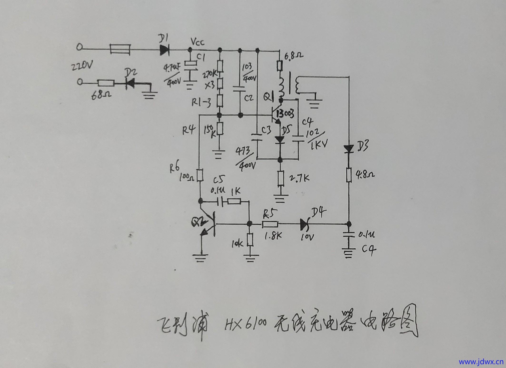

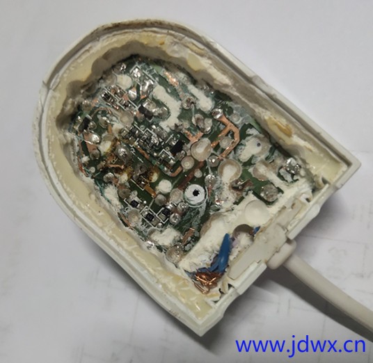

在给电动牙刷充电的过程中发现,原HX6100无线充电底座的发热量比别的同型号充电底座要高。而且,在充电过程中有停止的现象(电动牙刷的充电/电源指示发光二极管CR7熄灭)。在使用多次后,充电底座终于损坏无法工作了。该充电底座内部被灌封了绝缘胶,几乎无法无损拆开。借助电钻,热风枪,刀片,终于拆出充电器线路板的铜箔侧。充电器实测电路如图2所示。测量出感应线圈一次侧已经烧断,由于拆卸费时费力,故将无线充电器也换新件。

飞利浦HX6100电动牙刷充电底座电路简析:(实测电路如图所示)
市电经过D1,D2半波整流给电路提供VCC电压,Q1与相连的C2,C3,C4, 感应线圈的一次侧绕组及其他元件组成电容三点式振荡电路。R1-3,R4给Q1基极提供电流及合适工作点。感应线圈的二次侧绕组电压经过D3,C4检波,经过稳压管D4,R5后加到Q2的B极,Q2的C极经过R6将Q1的B极电位下拉。
当电动牙刷充电电流变大时,电动牙刷从感应线圈吸收掉的能量变大。感应线圈的二次侧绕组感应电压就会下降,加到Q2的B极的电压则降低,Q2的CE极等效电阻就变高,Q1的B极电压也变高,Q1的振荡幅度就变大,感应线圈输出功率升高。
当电动牙刷充电电流变小或没有放在充电器底座上时,感应线圈被吸收掉的能量变小。感应线圈的二次侧绕组电压就会上升,加到Q2的B极的电压就变高,与前述相反,Q1的振荡幅度就变低,感应线圈输出功率降低。
而D4的稳压电压是基准值,使得电动牙刷在不同充电电流下有稳定的充电电压供应。

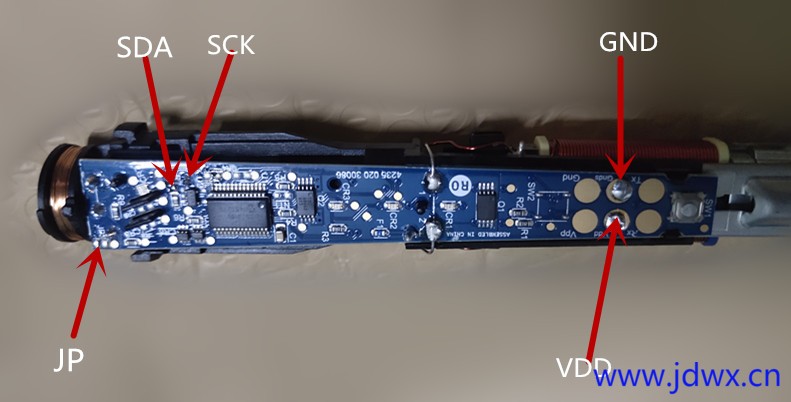

维修经验
不拆下24C02读取正常电动牙刷数据的方法:
1.将电池负极与线路板GND断开,停止供电(焊开焊点JP)。
2.挑起CPU的SCL 脚14脚,使得CPU与24C02不通讯。
3.将线路板VDD,GND,SCL,SDA测试点用导线与编程器的相应引脚连接好(VDD连编程器3.3V)。笔者用的是CH341A编程器。
3 电磁铁和永磁体间距调整.jpg 4.将编程器插在电脑上,用编程软件将数据读出并保存在电脑里,笔者用的是AsProgrammer.exe软件。
不拆下24C02将数据烧录到故障牙刷的方法:
1,2,3过程同上所述。
4.用软件将前面保存在电脑里的正常数据烧录到故障牙刷的24C02内。笔者用的是AsProgrammer.exe软件。
完成后,拆下连接线。将牙刷的CPU的SCL脚14脚与焊盘恢复焊好,将电池负极与线路板GND连上(接通焊点JP),没有其他问题的话,牙刷就能正常工作了。

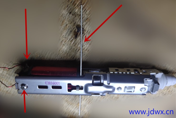

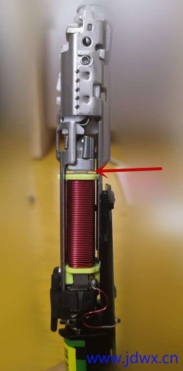

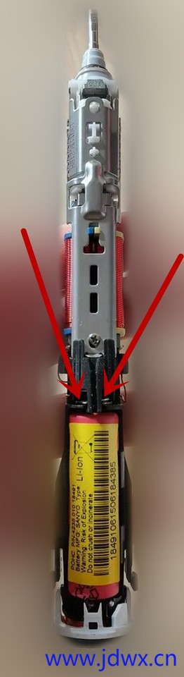

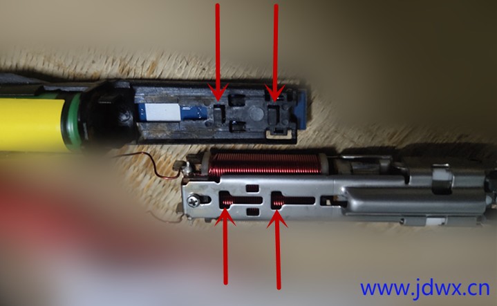

拆卸震动组件和调整震动大小的方法:
1.将弹簧及支架用螺丝刀撬出,减少震动组件受的压力,使得拆卸容易些。
2.向牙刷头方向推动并拆下震动组件。拆下的震动组件如图所示,震动组件的卡口和塑料支架的卡子有对应关系,只有震动组件推到这个位置,才能从塑料支架上拆下。
3.旋松电磁铁的螺丝2个,调整电磁铁和永磁体(耦合至震动头)之间的距离,一般0.7mm左右,调好后将电磁铁的2个螺丝旋紧。(调整时可以垫纸片或塑料片保持距离,在旋紧螺丝后抽出)。
4. .将弹簧及支架恢复安装到原位,再将震动组件安装推回到塑料支架原位即可。
