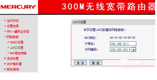

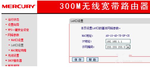

2、进入无线路由器设置界面后,点左侧菜单栏并找到网络参数项---LAN设置;
3、将默认地址更改为想要的IP段即可,如:192.168.10.1;

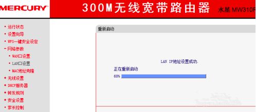

4、更改后点击保存,路由器会自动重启;

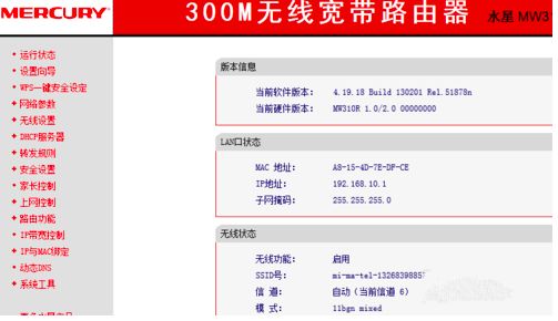

5、重启后,就是登录界面,输入路由器登录名和密码就可以进入到路由器,我们可以留意一下登录的网址,已经变成192.168.10.1了。 181524cz0w86288r897xlq.png
下面是已经成功登录后的界面,在LAN口状态下的IP地址,就是我们修改成功的IP。

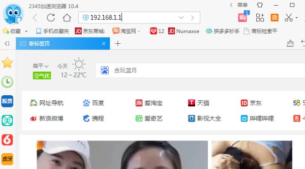

1.打开电脑浏览器,在地址栏输入“192.168.1.1”后点击回车。

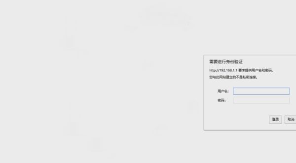

2.在用户名和密码中分别输入“admin”,然后点击“登录”,进入路由器管理界面。

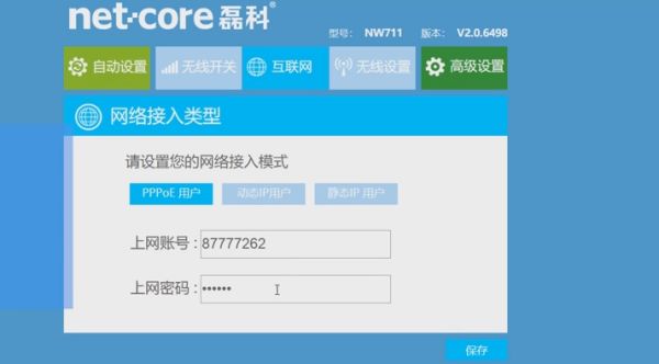

3.点击“互联网”选项卡,选择上网方式,如有必要输入宽带账号密码后点击“保存”。

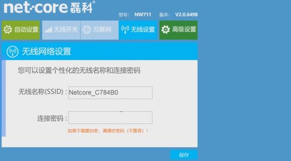

4.点击“无线设置”选项卡,设置无线名称及密码,然后点击“保存”即可完成设置。
