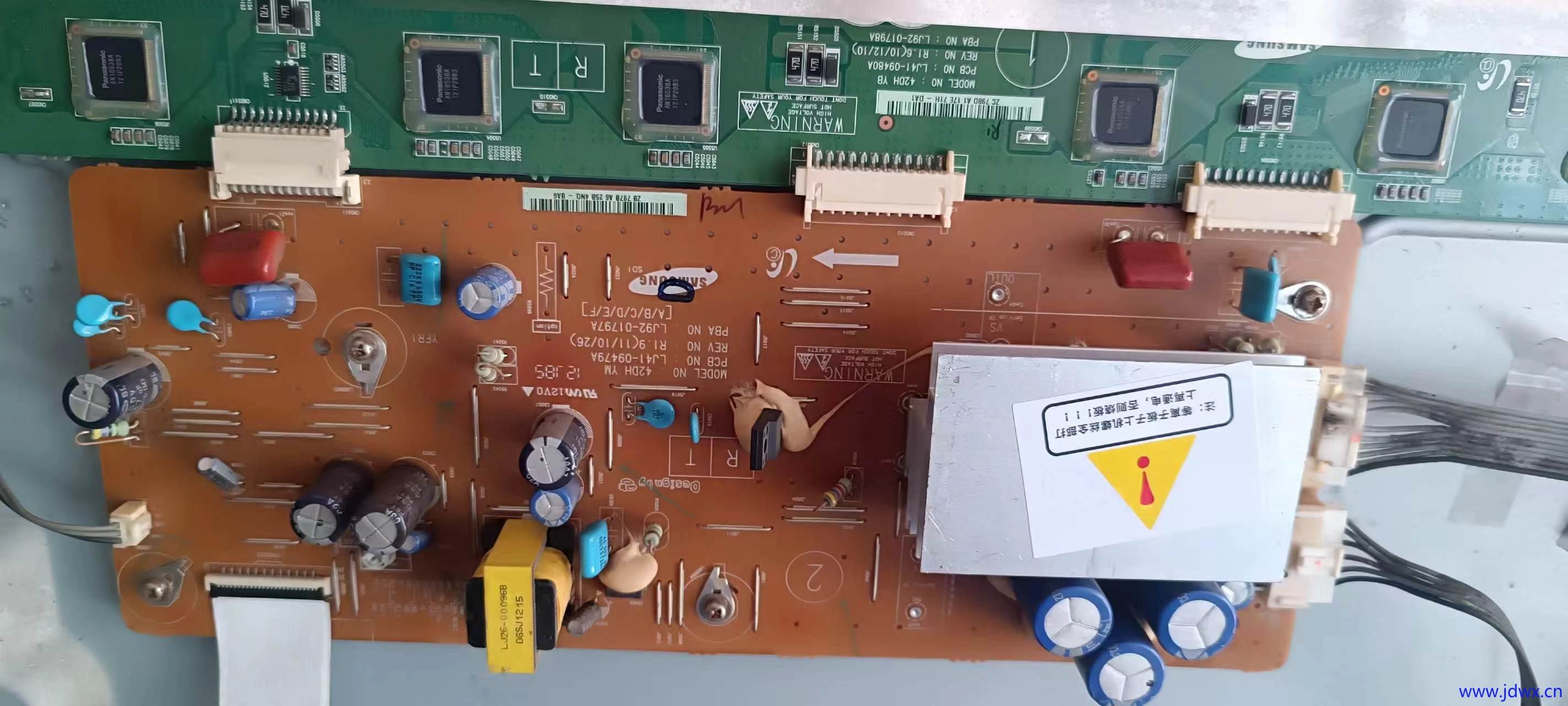

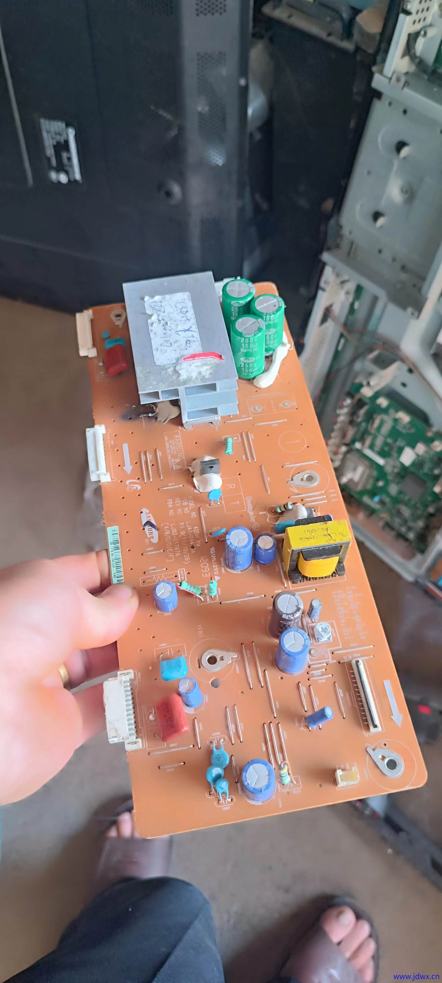

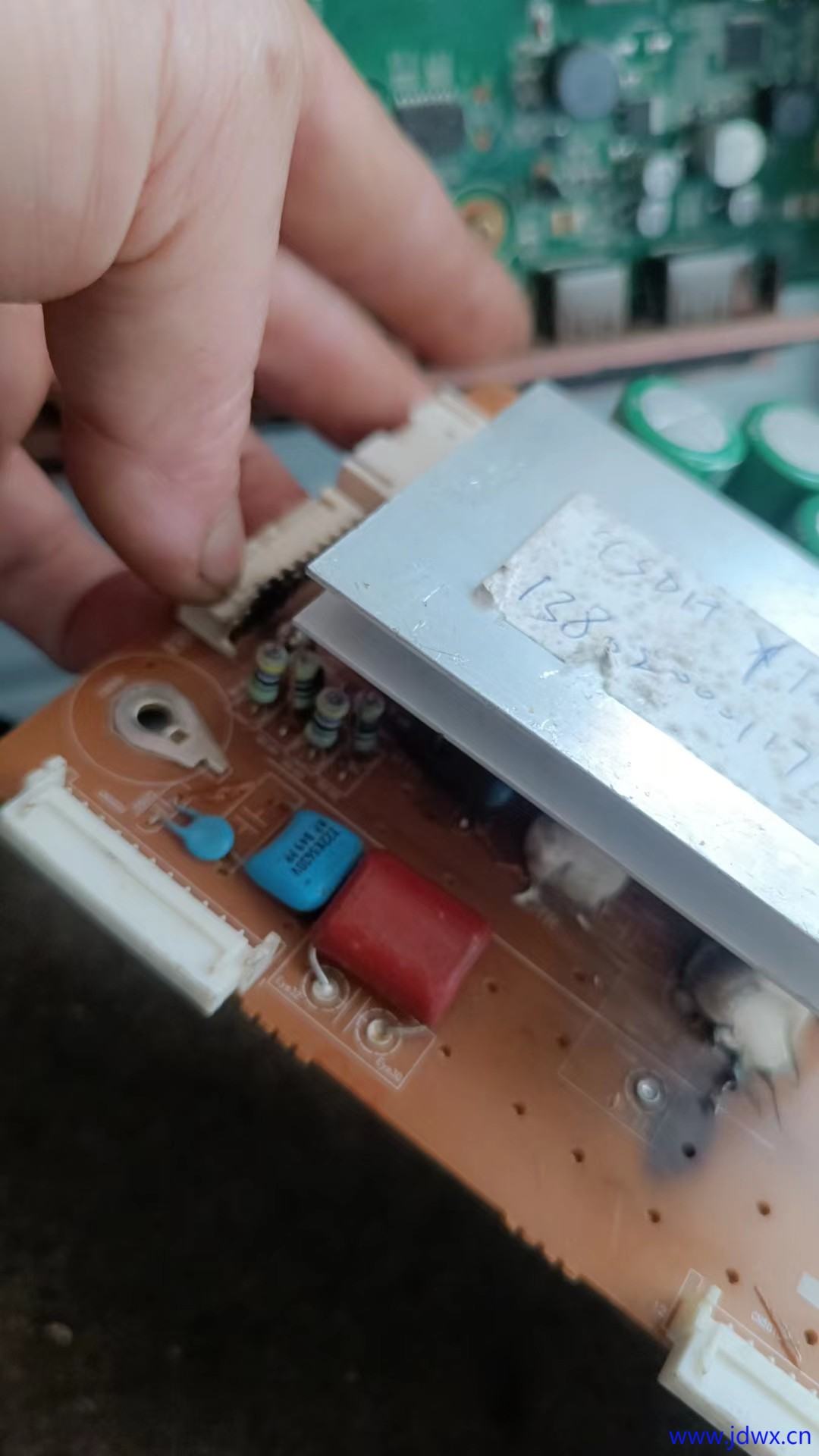

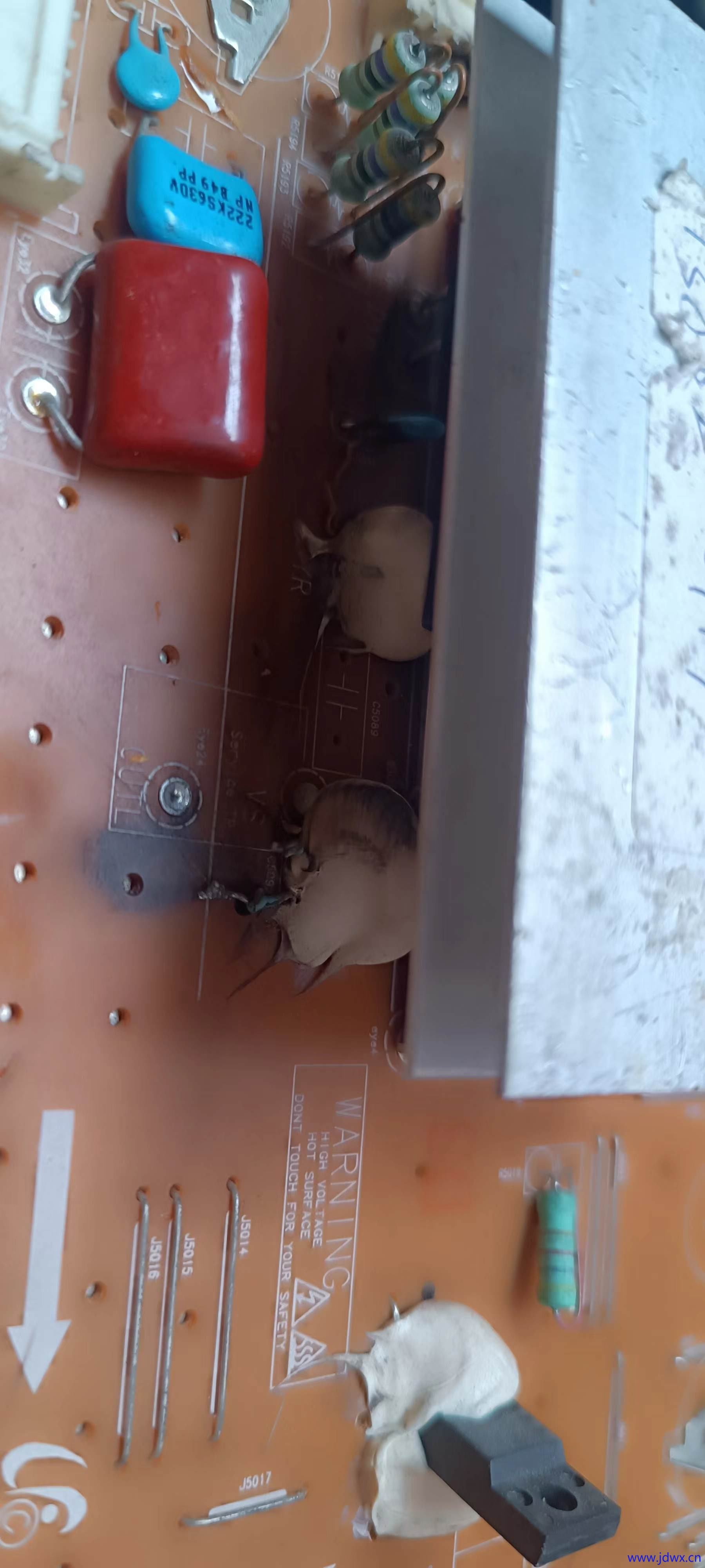

接一台长虹机型3DTV43858,开机灯亮按开机键有灯闪不开机,查了一下电源VS  VA正常,观察Y板用明显烧痕迹,没有维修价值直接某宝买换

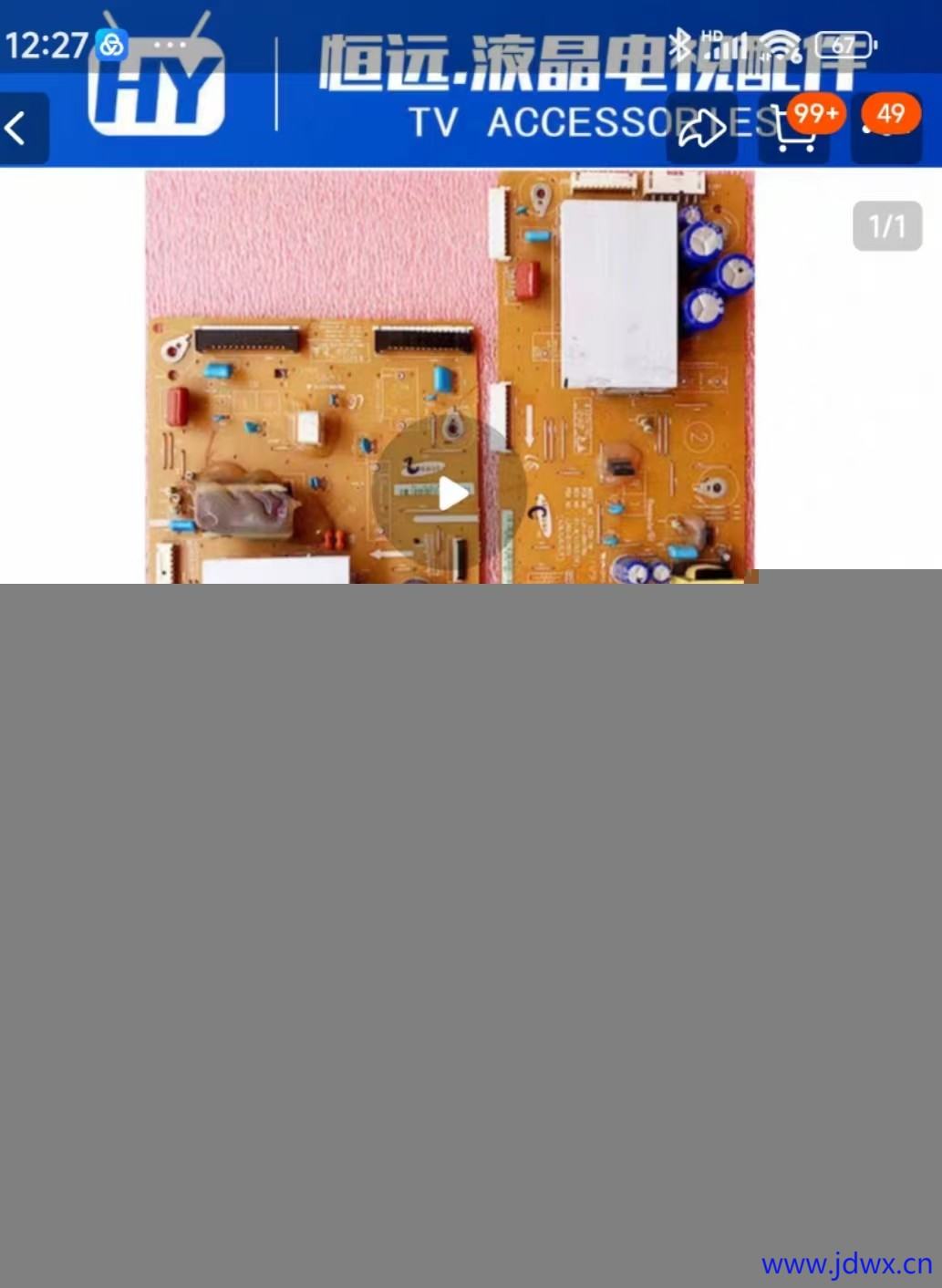

 楼主| 发表于 2024-3-24 12:58:34 | 显示全部楼层
带运费才30.收了橙黑黑

发表于 2024-3-24 14:07:47 | 显示全部楼层
3块钱能搞定的.....硬要30搞定
