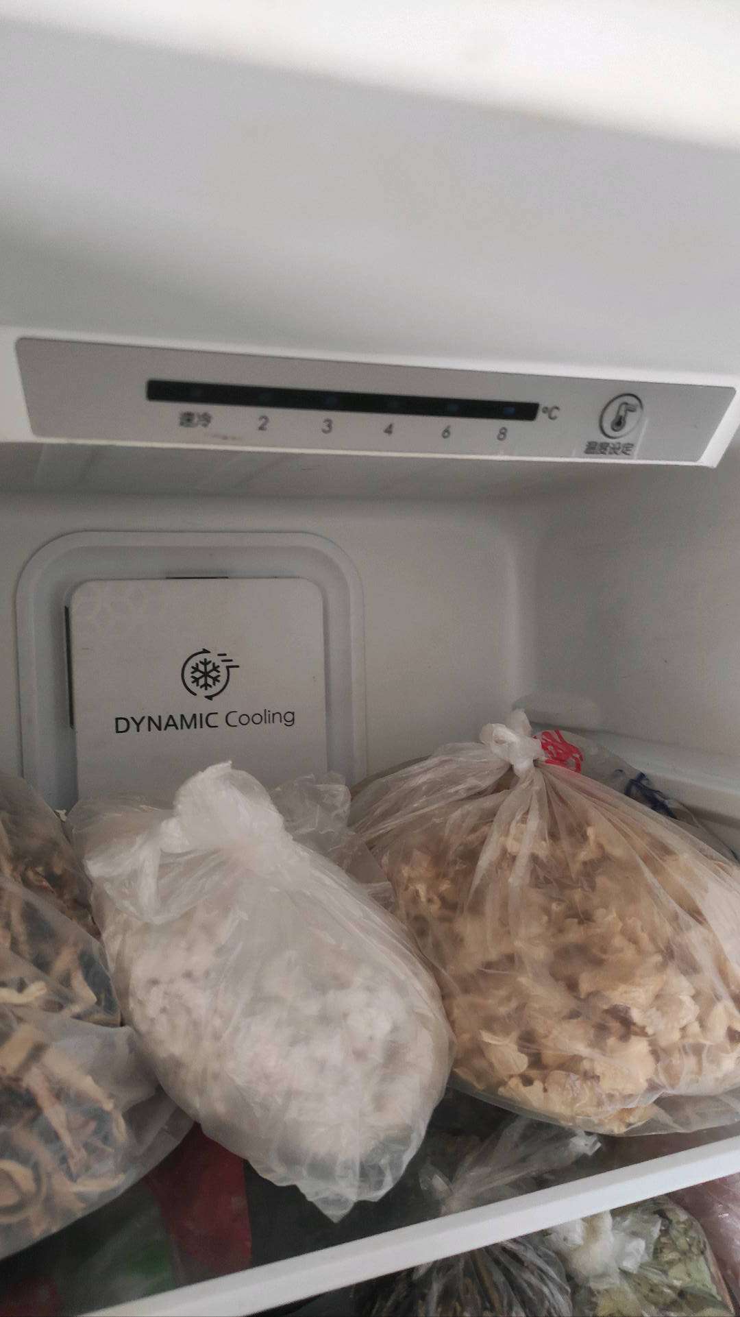

上门看一美的BCD-201WM冰箱,冷藏无效果。风扇有擦擦音。当时从电流看压缩机已经停机了,就只有一个风机在转。
冷藏的风门开机有复位动作,是好的。
拆冷冻吧,发现全部冻死了,吹风吹了会才拆开。下面接水槽及出水眼全部堵死。
测发热管,温控等都是好的。就吹化了搞通了交代用户冷藏不要放太多东西且太靠近内壁后走人。
其实很不放心,很想测试下它的化霜电路,很多冰箱可以进工程模式直接测试化霜电路的,但这种冰箱我不晓得怎么调,就先这样吧。
这种就是冷藏室里一个按键调温的这种。

发表于 2024-3-24 09:05:05 | 显示全部楼层
估计要返工哦

 楼主| 发表于 2024-3-24 14:08:43 | 显示全部楼层
是啊,有可能要返工,但测了温控及加热又都是好的。去的时候老板家冰箱冷藏放的东西特别多,不知道是不是这个原因。现在的无霜冰箱,涉及到化霜的还真麻烦。
