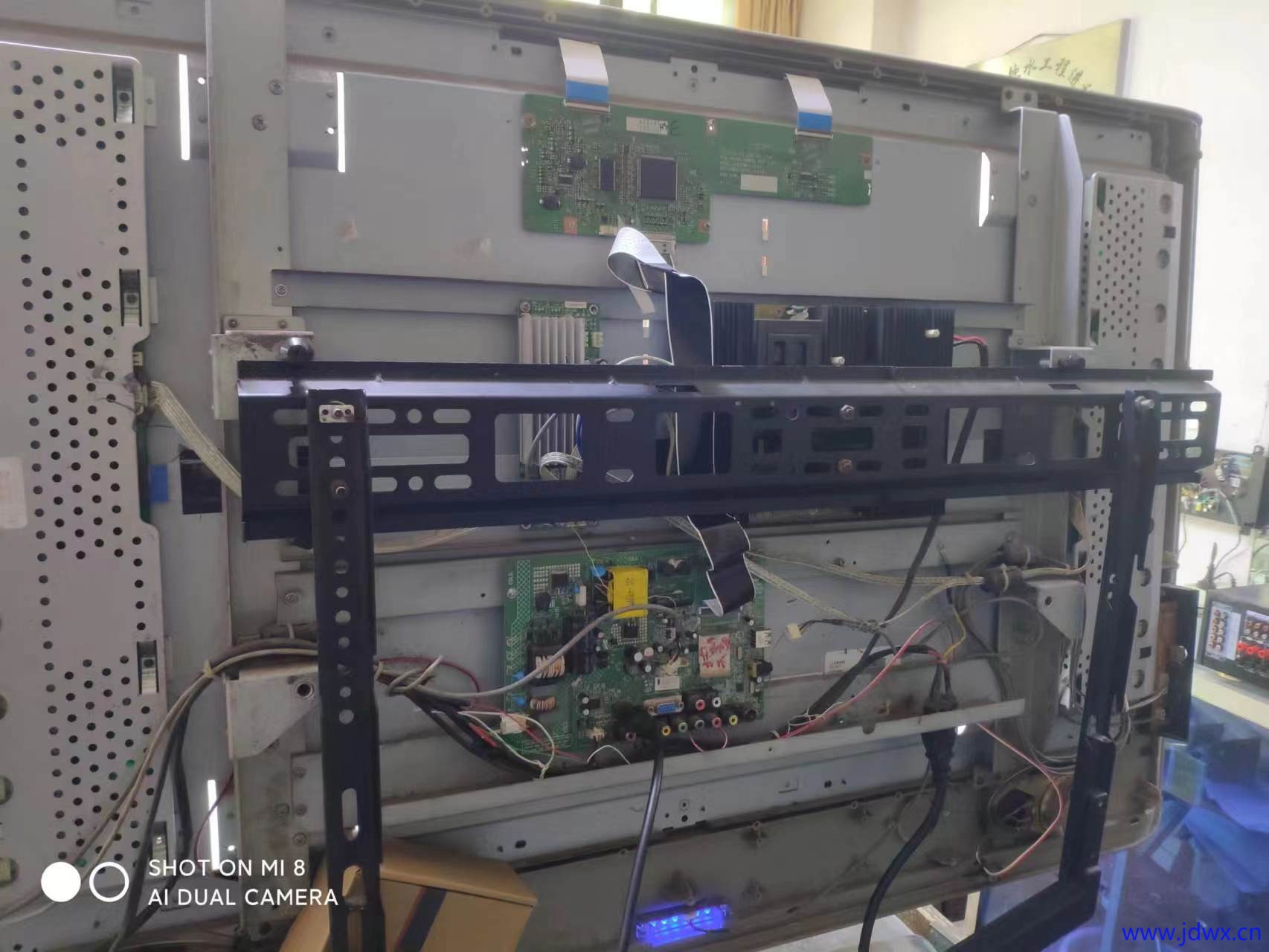

康佳LC37BT20,35009459主板,电视机出现暗屏幕,检查发现逻辑板保险烧断【当时还以为捡便宜了】,后来检查逻辑板没有短路,于是换了一张旧的,卖家说是试过的,结果换了故障依旧,后来就退货了。因为主板换台有噪音,又测试主板电压芯片,都没有问题,当时测试主板去逻辑板LVDS信号,没有一点点电压,因为不知道到底有没有电压,所以也不敢轻易怀疑主板,况且之前逻辑板修复后,偶尔出现过,我在换台过程中,屏幕有闪动字符,于是还是觉得逻辑板有问题,于是又在一家买了逻辑板,在逻辑板未到货期间,我又对主板检测,确实查不出问题,而且主板的缓存我都换了一片,感觉一点变化没有,后来又在淘宝看主板,居然和我的屏幕相同的主板太少了,而且这些板子都非常陈旧,于是联系了一家万能代用主板,心想实在判断错了,万能板子留着可以今后使用,结果昨天实在无事,于是又把电视机拿来研究,这时我买的逻辑板还没有到货,结果找来图纸研究,确实找不出哪里有问题?但是我测试主板LVDS电压一点没有,还是有些怀疑。于是把门市一台屏幕有些问题的长虹32寸主板拆开看,这个电视机没有逻辑板,但是屏线排列和康佳有些类似,将长虹屏线插入康佳逻辑板,确定电源没有短路情况,将两台电视机同时开机,这时候电视机出现了久违的蓝色屏幕字符,不花屏。后来心想,既然长虹32寸可以代还,于是将门市收来的32寸康佳一体板,看了屏线,也非常类似,结果代还完全成功。

这是那张代还过得长虹机板,大家今后可以参考。

这是原机屏幕型号,今后以备大家对比。

  楼主找到适合LC420W02液晶屏的又一种主板(接口 屏参),恭喜
